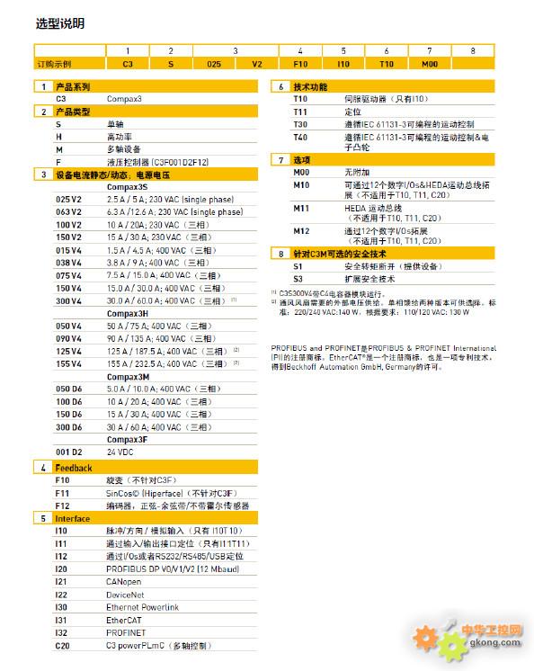

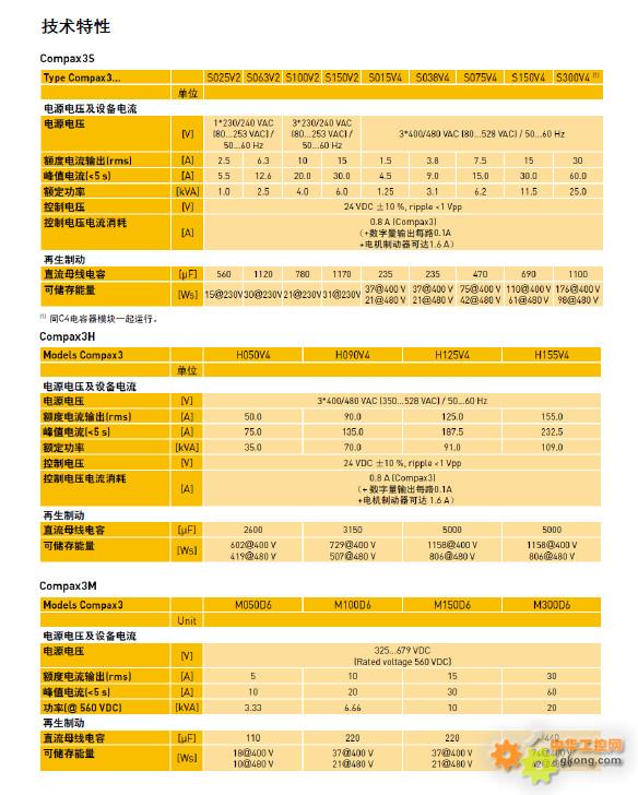

ÅÉ¿ËCompax3ÖÇÄÜËÅ·þÇý¶¯Æ÷ÌØÕ÷£º
Ó²¼þ
¡¡¡¡•¹¦ÂÊ´Ó1µ½110kVA
¡¡¡¡•1·±àÂëÆ÷Êä³ö/ÊäÈë
¡¡¡¡•8·Êý×ÖÊäÈë/4¸öÊý×ÖÊä³ö
¡¡¡¡•2·ģÄâÊäÈë(14λ)
¡¡¡¡•2·ģÄâÊä³ö(8λ)
¡¡¡¡•¶àÖÖÏÖ³¡×ÜÏßÑ¡Ïî
¡¡¡¡•¹ã·ºµÄ°²È«·À»¤¼¼Êõ

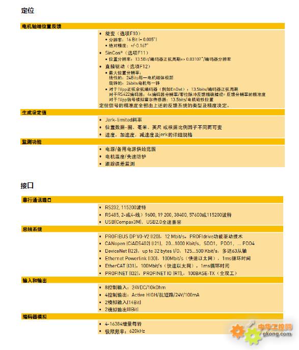

¼¼Êõ¹¦ÄÜ
¡¡¡¡•I10T10£ºÇý¶¯Æ÷¿ØÖÆ·½Ê½£ºËÙ¶È/ת¾Ø¿ØÖÆ£¬Âö³å/·½Ïò£¬±àÂëÆ÷ÊäÈë
¡¡¡¡•I12T11£ºÍ¨¹ýÊý×ÖI/O¶Ë¿Ú¡¢RS232/RS485¶Ë¿Ú½øÐж¨Î»¿ØÖÆ£¬¾ø¶Ô/Ïà¶Ô¶¨Î»£¬¶Ô×¼±ê¼ÇÏà¹Ø¶¨Î»£¬µç×Ó³ÝÂÖ£¬¶¯Ì¬¶¨Î»
¡¡¡¡•T30: ±à³Ì»·¾³CoDeSys·ûºÏIEC61131-3
¡¡¡¡PLCOpen¹¦ÄÜÄ£¿é
¡¡¡¡IEC61131-3-±ê׼ģ¿é
¡¡¡¡C3-ÌØ¶¨¹¦ÄÜÄ£¿é
¡¡¡¡•T40£ºT30¹¦ÄÜ+µç×Ó͹ÂÖ¹¦ÄÜ
¡¡¡¡•¿ØÖÆÆ÷¼¼Êõ£¬¼¯³ÉÔ˶¯PLC
¡¡¡¡Compax3 powerPLmC-C20
