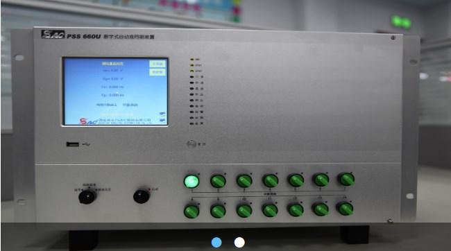

²úÆ·Ãû³Æ£º ¹úµçÄÏ×ÔPSS 660U Êý×Öʽ×Ô¶¯×¼Í¬ÆÚ×°ÖÃ
ÐÍ ºÅ£º PSS 660U
¡¡PSS660UÊý×Öʽ×Ô¶¯×¼Í¬ÆÚ×°Ö㬿ÉÒÔÖ§³Ö14¸ö»ú×éÐÍ»òÏß·Ð͵ÄͬÆÚµã£¬²»Í¬µÄͬÆÚµã¿ÉÒÔ²ÉÓò»Í¬µÄ¶¨ÖµµÈ£¬Äܹ»Âú×ã´óÖÐÐÍË®»ðµç³§»ò¸÷¼¶±äµçÕ¾µÄÓ¦ÓᣲúÆ·¹¦ÄÜ
¡¡¡¡PSS660UÊý×Öʽ×Ô¶¯×¼Í¬ÆÚ×°ÖÃÌṩµÄͬÆÚ¹¦ÄܰüÀ¨£º
¡¡¡¡Ô¶·½×¼Í¬ÆÚ¨D¨D¨D×°Öô¦ÓÚÔ¶·½Í¬ÆÚ·½Ê½£¬ÓÉ¿ªÈëÑ¡ÔñͬÆÚµã£¬ÓÉ¿ªÈëÆô¶¯Í¬ÆÚ×°Öã¬×°ÖÃ×Ô¶¯Íê³ÉͬÆÚºÏÕ¢¹ý³Ì£»
¡¡¡¡¾ÍµØ×¼Í¬ÆÚ¨D¨D¨D×°Öô¦Óھ͵ØÍ¬ÆÚ·½Ê½£¬ÓÉÃæ°å°ÑÊÖÑ¡ÔñͬÆÚµã£¬ÓÉÃæ°å°ÑÊÖÆô¶¯Í¬ÆÚ×°Öã¬×°ÖÃ×Ô¶¯Íê³ÉͬÆÚºÏÕ¢¹ý³Ì£»
¡¡¡¡Í¬ÆÚ±ÕËø¹¦ÄܨD¨D×°ÖþßÓÐͬÆÚ¼ÌµçÆ÷±ÕËø¹¦ÄÜ£¬Ö»Óе±ÈÎÒ»²àÎÞѹ»òÁ½²àµçѹÂú×ãѹ²î¡¢Æµ²î¡¢½Ç²îÌõ¼þºó£¬½Óµã±ÕºÏ£»
¡¡¡¡14¸öͬÆÚµã¨D¨D¨Dÿ¸öͬÆÚµãµ¥¶À½øÐе÷ѹºÍµ÷ËÙ£¬Ò²¿É²»µ÷¡£

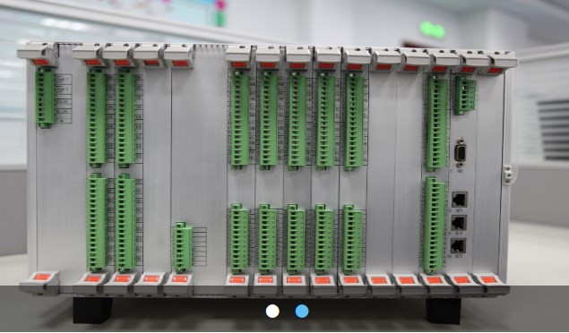

¡¡¡¡¼¼ÊõÌØµã
¡¡¡¡¸ßÐÔÄܵÄͨÓÃÐÍÓ²¼þ£¬ÊµÊ±¼ÆËã
¡¡¡¡²ÉÓÃ32λ¸ßÐÔÄÜÈý¸öARM´¦ÀíÆ÷£¬Á½¸öARMºËÍê³ÉͬÆÚÔËËãÓë³ö¿ÚÂß¼­¡¢Ê¼þ¼Ç¼¡¢¹ÊÕϼ²¨£¬µÚÈý¸öARMºËʵÏÖÈË»ú½Ó¿Ú¡¢ºǫ́ͨÐż°´òÓ¡µÈ¹¦ÄÜ¡£¸ßÐÔÄܵÄÓ²¼þ±£Ö¤ÁË×°ÖÃÔÚ²ÉÑù¼ä¸ô¶Ô¼ÌµçÆ÷½øÐÐʵʱ¿ØÖÆ
¡¡¡¡²ÉÓÃÄÚ²¿¸ßËÙ×ÜÏߺÍÖÇÄÜI/O£¬×°ÖÃÓ²¼þÅäÖÃÁé»î£¬¾ßÓÐͨÓá¢Ò×ÓÚÀ©Õ¹¡¢Ò×ÓÚά»¤µÄÌØµã£»
¡¡¡¡Ë«ÖØ»¯²ÉÑù
¡¡¡¡²ÉÓÃË«ÖØ»¯²ÉÑù¼°»¥Ð£¼¼Êõ£¬Á½Â·Í¬Ê±ÓÃÓÚ׼ͬÆÚÔª¼þ¶¯×÷ÐÐΪ¼ÆË㣬ÓëÃųö¿Ú£¬È·±£Í¬ÆÚ²ÉÑùµÄ¿É¿¿ÐÔºÍͬÆÚºÏÕ¢ÐÐΪµÄÕýÈ·ÐÔ£»
¡¡¡¡Í¬²½µãµÄ²¶×½
¡¡¡¡ÔÚ²îÆµ²¢Íø·½Ê½Ï£¬×°ÖúÏÕ¢Ïàλ½ÇÎó²î≤0.5°£»
¡¡¡¡ºÏÕ¢»ØÂ·¶¯×÷ʱ¼ä×Ô¶¯¼ÇÒä
¡¡¡¡×°Öûá×Ô¶¯¼Ç¼×î½ü10´Î¿ª¹ØµÄ¶¯×÷ʱ¼ä£¬¿É×÷Ϊ[¶Ï·Æ÷ºÏբʱ¼ä]¶¨ÖµµÄ²Î¿¼£»
¡¡¡¡Èí¼þÄ£¿é»¯Éè¼Æ
¡¡¡¡×°ÖÃÌṩÍ걸µÄ±£»¤¹¦ÄÜ£¬¸÷±£»¤Ôª¼þ°´Ä£¿é»¯Éè¼Æ£¬Ï໥¶ÀÁ¢£¬¿ÉÁé»îÅäÖã»
¡¡¡¡Ç¿µç´Å¼æÈÝÐÔ
¡¡¡¡ÕûÌåÃæ°å¡¢È«·â±Õ»úÏ䣬ǿÈõµçÑϸñ·Ö¿ª£¬È¡Ïû´«Í³±³°åÅäÏß·½Ê½£¬Í¬Ê±ÔÚÈí¼þÉè¼ÆÉÏÒ²²ÉÈ¡ÏàÓ¦µÄ¿¹¸ÉÈÅ´ëÊ©£¬×°ÖõĿ¹¸ÉÈÅÄÜÁ¦´ó´óÌá¸ß£¬¶ÔÍâµÄµç´Å·øÉäÒ²Âú×ãÏà¹Ø±ê×¼£»
¡¡¡¡µ÷ÊÔά»¤·½±ã
¡¡¡¡¾ßÓÐÓѺõÄÈË»ú½Ó¿Ú£¬CPU°åÓÐÈý¸öÍø¿Ú£¬¶¼¿ÉÒÔÓÃ×÷µ÷ÊÔ½Ó¿Ú£¬¾ß±¸·½±ãµÄÏÖ³¡×°ÖòâÊÔ¹¦ÄÜ£»
¡¡¡¡Ç°Ãæ°åÓÐUSB½Ó¿Ú£¬·½±ã³ÌÐòÉý¼¶ºÍ¼²¨Îļþ¶ÁÈ¡£»
¡¡¡¡Ç¿´óµÄͨÐŹ¦ÄÜ
¡¡¡¡¾ßÓÐÁé»îµÄͨѶ·½Ê½£¬ÅäÓÐ×î¶à3¸ö100MbpsÒÔÌ«Íø½Ó¿Ú£¬1¸öRS-485´®¿Ú£¬1¸öRS-232´òÓ¡´®¿Ú¡£Ö§³ÖµçÁ¦ÐÐҵͨѶ±ê×¼DL/T667-1999¡¢MODBUS RTUºÍµçÁ¦ÐÐҵͨѶ±ê×¼DL/T860¡£Ö§³Ö100Mbps¡¢³¬ÎåÀàÏß»ò¹âÏËͨѶ½Ó¿Ú£»
