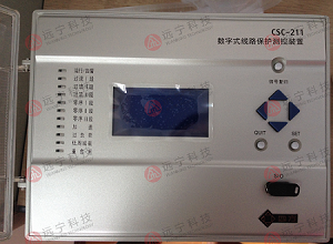

²úÆ·Ãû³Æ£º ±±¾©ËÄ·½CSC-211Êý×ÖʽÏß·±£»¤²â¿Ø×°ÖÃ
ÐÍ ºÅ£º CSC-211
¡¡±±¾©ËÄ·½CSC-211Êý×ÖʽÏß·±£»¤²â¿Ø×°ÖÃ
¡¡¡¡ÊÊÓ÷¶Î§
¡¡¡¡CSC-211Êý×ÖʽÏß·±£»¤²â¿Ø×°ÖÃ,ÊÊÓÃÓÚ66kV¼°ÒÔϵçѹµÈ¼¶µÄÖÐÐÔµã·ÇÖ±½Ó½ÓµØÏµÍ³µÄÏß·£¬¿ÉÔÚ¿ª¹Ø¹ñ¾ÍµØ°²×°¡£
¡¡¡¡±£»¤¹¦ÄÜ
¡¡¡¡1)¹ýµçÁ÷±£»¤¹¦ÄÜ¡£
¡¡¡¡×°ÖÃÅäÖÃÓÐÈý¶Îʽ¶¨Ê±ÏÞ¹ýÁ÷Ôª¼þ¡¢µÍµçѹԪ¼þ¡¢ÏàµçÁ÷·½ÏòÔª¼þºÍ·´Ê±ÏÞÔª¼þ¡£¸÷¶Î¿ÉÓÐÑ¡ÔñÐÔµÄͶÈëµÍµçѹԪ¼þºÍ·½ÏòÔª¼þ£¬¹ýÁ÷¢ó¶Î¿ÉÉèÖÃΪ·´Ê±ÏÞÌØÐÔ¡£
¡¡¡¡2)ÁãÐò¹ýÁ÷±£»¤¹¦ÄÜ¡£
¡¡¡¡×°ÖÃÅäÖÃÓÐÈý¶Îʽ¶¨Ê±ÏÞÁãÐò¹ýÁ÷Ôª¼þ¡¢ÁãÐò·½ÏòÔª¼þºÍ·´Ê±ÏÞÔª¼þ¡£¸÷¶Î¿ÉÓÐÑ¡ÔñÐÔµÄͶÈë·½ÏòÔª¼þ£¬ÁãÐò¢ó¶Î¿ÉÉèÖÃΪ·´Ê±ÏÞÌØÐÔ¡£
¡¡¡¡3)СµçÁ÷½ÓµØÑ¡Ïß¹¦ÄÜ¡£
¡¡¡¡×°ÖÿÉÓëÖ÷Õ¾¹¹³É¼¯ÖÐʽµÄСµçÁ÷½ÓµØÑ¡Ïßϵͳ£¬ÓÉÖ÷Õ¾¼ÆËã¸÷×°ÖÃÉÏË͵ÄÐźÅÅжϽӵأ»Í¬Ê±Ò²¾ß±¸µ¥×°ÖõĽӵØÅоݣ¬ÊµÏ־͵ØÅнӵء£
¡¡¡¡4)¹ý¸ººÉ±£»¤¹¦ÄÜ¡£
¡¡¡¡×°ÖõĹý¸ººÉÔª¼þ£¬¿É¶¯×÷ÓÚÌøÕ¢»ò¸æ¾¯¡£
¡¡¡¡5)ÈýÏàÒ»´ÎÖØºÏÕ¢¹¦ÄÜ¡£
¡¡¡¡×°ÖþßÓзÇͬÆÚ£¨²»¼ìÎÞѹ²»¼ìͬÆÚ£©¡¢¼ìͬÆÚ¡¢¼ìÎÞѹ¡¢¼ìÎÞѹ¼°¼ìͬÆÚ£¨¼ìÎÞѹ»ò¼ìͬÆÚ£©ºÏÕ¢·½Ê½¡£
¡¡¡¡6)ºÏÕ¢¼ÓËÙ±£»¤¹¦ÄÜ¡£
¡¡¡¡×°ÖþßÓÐÏàµçÁ÷ºÍÁãÐòµçÁ÷¼ÓËÙÔª¼þ£¬ÄÜʵÏÖ³äµçÊֺϼÓËٺͱ£»¤Ç°¼ÓËÙ¡¢ºó¼ÓËÙ¹¦ÄÜ¡£
¡¡¡¡7)µÍÖܼõÔØ±£»¤¹¦ÄÜ¡£
¡¡¡¡×°ÖÃÄܹ»Çø·ÖϵͳƵÂÊ´ÓÕý³£×´Ì¬±äΪµÍƵÂÊʱµÄ¹ÊÕÏÇé¿ö¡¢µç»ú·´³äµçºÍÕæÕýµÄÓй¦È±¶î£¬ÊµÏÖµÍÖܼõÔØ¡£
¡¡¡¡8)µÍѹ½âÁб£»¤¹¦ÄÜ¡£
¡¡¡¡×°ÖÃÄܹ»×Ô¶¯Åж¨ÏµÍ³µçѹ´ÓÕý³£×´Ì¬±äΪµÍµçѹʱÊÇ·ñÇгý¸ººÉ£¬ÊµÏÖµÍѹ½âÁС£
¡¡¡¡9)ÆäËü¹¦ÄÜ˵Ã÷¡£
¡¡¡¡×°ÖþßÓÐPT¶ÏÏ߸澯¡¢¿ØÄ¸¶ÏÏ߸澯ºÍµ¯»Éδ´¢Äܸ澯µÄ¹¦ÄÜ¡£
¡¡¡¡Ö÷ÒªÌØµã
¡¡¡¡¸ßÐÔÄܵÄÓ²¼þϵͳ
¡¡¡¡1)²ÉÓÃǶÈëʽ32λ΢´¦ÀíÆ÷£¬¾ß±¸ºÜÇ¿µÄÊý¾Ý´¦ÀíÄÜÁ¦¡£
¡¡¡¡2)Óë±£»¤CPUϵͳÍêÈ«¶ÀÁ¢µÄ¸ß¾«¶È²âÁ¿±í¼ÆÏµÍ³£¬¿ÉÂú×ãÔËÐмàÊÓºÍÔ¶³Ì×Ô¶¯³­±íµÄÒªÇó¡£
¡¡¡¡3)¸ß±ê×¼µç´Å¼æÈÝÐÔ£¬ÃܱջúÏäÉè¼Æ£¬Âú×ã×°ÖÃÏ·Ű²×°µÄ¿Á¿ÌÒªÇó£¬Ò²¿É¼¯ÖÐ×éÆÁ¡£
¡¡¡¡Ç¿´ó¡¢Áé»îµÄͨÐŹ¦ÄÜ
¡¡¡¡1)Ìṩ»ùÓÚ¹âµçÒÔÌ«Íø¡¢LonWorksÏÖ³¡×ÜÏß¡¢¹âµç485µÄͨÐŽӿڡ£
¡¡¡¡2)¿É²ÉÓÃIEC60870-5-103¹æÔ¼¡¢ËÄ·½¼Ì±£CSC-2000¹æÔ¼»òIEC61850±ê׼ͨÐÅ£¬ÊµÏÖÓë±äµçÕ¾×Ô¶¯»¯ÏµÍ³ºÍ¼Ìµç±£»¤¹ÊÕÏÐÅϢϵͳµÄ½Ó¿Ú¡£
¡¡¡¡3)Ö§³ÖGPSÂö³å¶Ôʱ¡¢IRIG-BÂë¶ÔʱºÍÍøÂç¶Ôʱ£¬¾ß±¸Ó²¼þʱÖÓϵͳ¡£
¡¡¡¡ÈËÐÔ»¯Éè¼Æ¼°ÓѺýçÃæ
¡¡¡¡1)ÌṩÖÐÎĽçÃæ£¬²Ù×÷¼ò±ã£¬¿ÉÌṩÁù¸ö¿ì½Ý¹¦Äܼü£¬ÊµÏÖ´òÓ¡¼°¶¨ÖµÇøÇл»µÄ¿ìËÙ²Ù×÷£¬Ê®Ò»¸öָʾµÆÊµÊ±Ö¸Ã÷×°ÖÃÔËÐÐ״̬¡£
¡¡¡¡2)¾ßÓÐÐéÄâ²âÊÔ¹¦ÄÜ£¬ÊµÏÖÒ£ÐÅ×Ô¶¯¶Ôµã¡¢SOEʼþ×Ô¶¯´¥·¢¡£
¡¡¡¡3)Ìá¹©È«ÃæµÄÉ豸ÔËÐÐÐÅÏ¢ºÍ¹ÊÕÏÐÅÏ¢¼Ç¼¡£
¡¡¡¡4)¾ß±¸ÍêÉÆµÄÈíÓ²¼þ×Լ칦ÄܺÍÃâµ÷½Úµç·Éè¼Æ£¬°²×°µ÷ÊÔ¸ü¼òµ¥¡£
¡¡¡¡5)Ìṩ»ùÓÚPC»úµÄ¸¨Öú·ÖÎöÈí¼þ¡£
