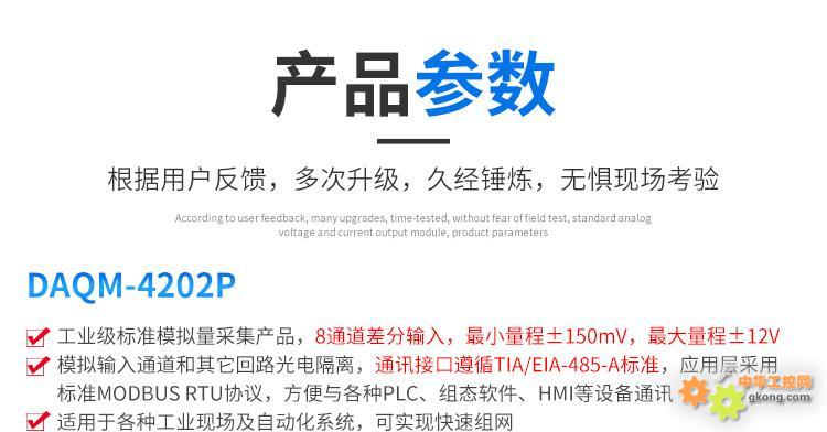

DAQM-4202P ÊÇÒ»¿î¹¤Òµ¼¶±ê׼ģÄâÁ¿²É¼¯²úÆ·£¬8 ͨµÀ²î·ÖÊäÈ룬×îСÁ¿³Ì±150mV£¬×î´óÁ¿³Ì±12V£¬ËùÓÐͨµÀ¿ÉÒÔµ¥¶ÀÉèÖÃÁ¿³Ì¡£Ä£ÄâÊäÈëͨµÀºÍÆäËü»ØÂ·¹âµç¸ôÀ룬ͨѶ½Ó¿Ú×ñÑ­ TIA/EIA-485-A ±ê×¼£¬Ó¦Óòã²ÉÓñê×¼ MODBUS RTU ЭÒ飬·½±ãÓë¸÷ÖÖ PLC¡¢×é̬Èí¼þ¡¢HMI µÈÉ豸ͨѶ£¬²úÆ·¹¤×÷ζȷ¶Î§-40~85 ÉãÊ϶ȣ¬ÊÊÓÃÓÚ¸÷ÖÖ¹¤ÒµÏÖ³¡¼°×Ô¶¯»¯ÏµÍ³£¬¿ÉʵÏÖ¿ìËÙ×éÍø£¬¹¹½¨»ùÓÚ¹¤ÒµÏÖ³¡×ÜÏߵķֲ¼Ê½Êý¾Ý²É¼¯ÏµÍ³¡£
