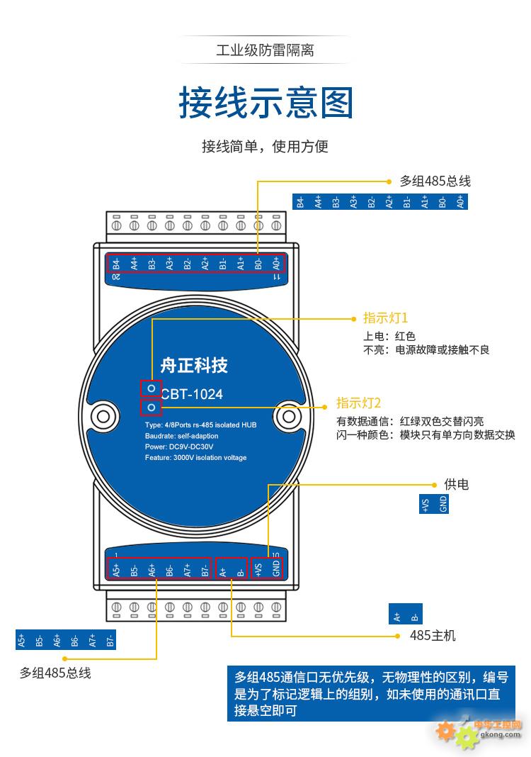

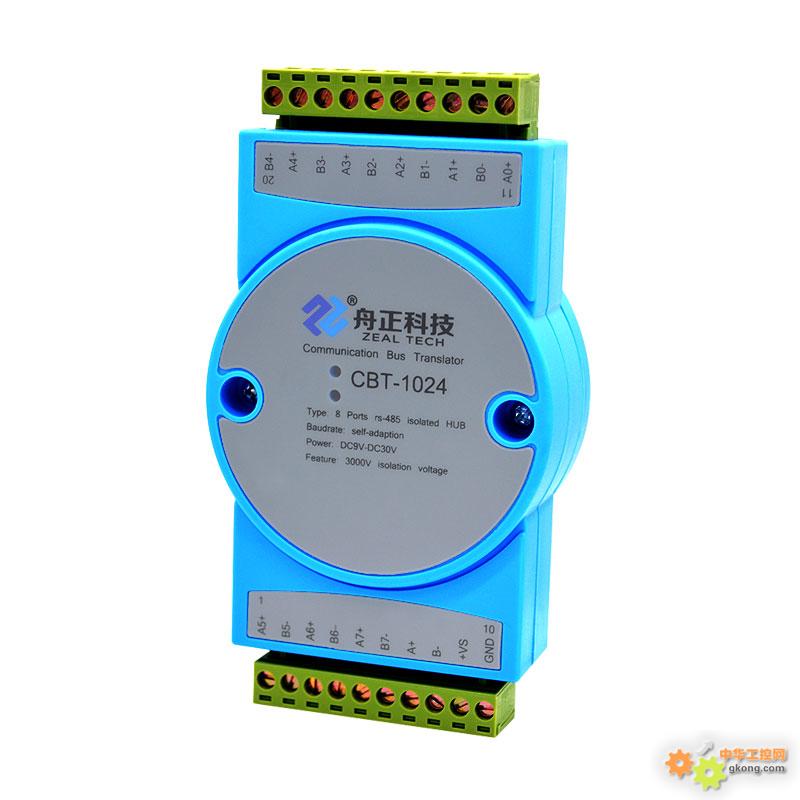

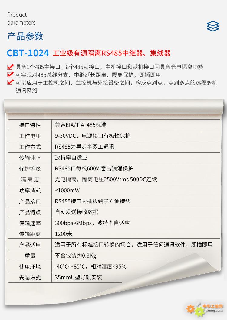

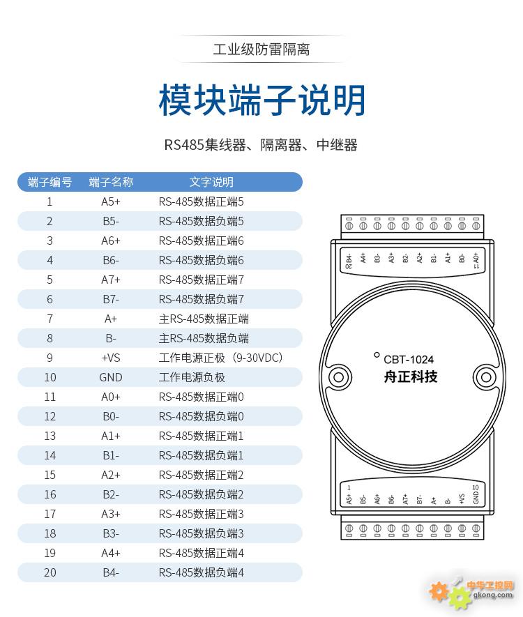

CBT-1024 ÊÇÒ»¿î¹¤Òµ¼¶ÓÐÔ´¸ôÀë RS485 ¼¯Ï߯÷¡¢¸ôÀëÆ÷¡¢ÖÐ¼ÌÆ÷,¾ß±¸ 1 ¸ö 485 Ö÷½Ó¿Ú£¬ 8¸ö 485 ´Ó½Ó¿Ú,Ö÷»ú½Ó¿ÚºÍ´Ó»ú½Ó¿Ú¼ä¾ß±¸¹âµç¸ôÀ빦ÄÜ¡£Í¨¹ý±¾²úÆ·£¬¿ÉʵÏÖ¶Ô 485 ×ÜÏß·ÖÖ§¡¢ÖмÌÑÓ³¤¾àÀë¡¢¸ôÀë±£»¤£¬¼´²å¼´Ó㬴«ÊäËÙÂÊÖ§³Ö 300bps-6Mbps,¿ÉÒÔÓ¦ÓÃÓÚÖ÷¿Ø»úÖ®¼ä¡¢Ö÷¿Ø»úÓëÍâ½ÓÉ豸֮¼ä£¬¹¹³Éµãµ½µã£¬µãµ½¶àµãµÄÔ¶³Ì¶à»úÍ¨Ñ¶ÍøÂ磬¹¹½¨Îȶ¨¿É¿¿µÄ¹¤ÒµÏÖ³¡×ÜÏßͨÐÅϵͳ¡£
