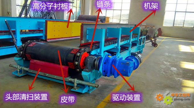

°åʽιÁÏ»úÍ·²¿ÇåɨÆ÷
°åʽιÁÏ»úÍ·²¿ÇåɨÆ÷ÊÇÒ»ÖÖÓÃÓÚÇåÀí°åʽιÁÏ»úÁ´°åÉϲÐÁôÎïÁϵÄ×°Öã¬Ö÷Òª×÷ÓÃÊÇ·ÀÖ¹ÎïÁÏÔÚÁ´°åÉ϶ѻý£¬¼õÉÙ»ØÁϺÍÈöÁÏÏÖÏ󣬱£³ÖÉ豸ÔËÐл·¾³Çå½à£¬½µµÍά»¤³É±¾¡£

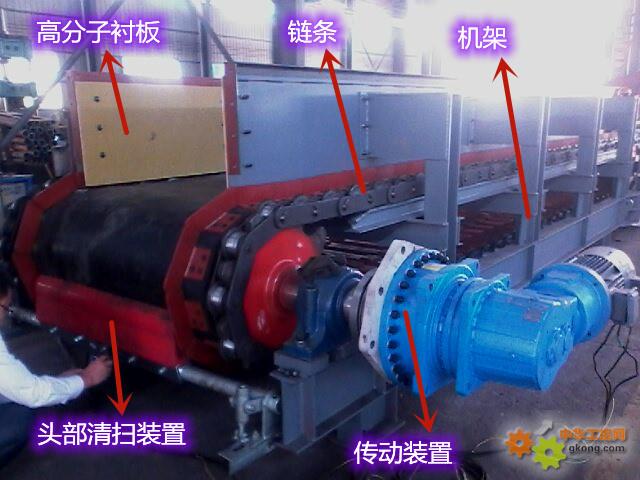

Ò»£©³£¼ûÀàÐͼ°Ìصã
¹Î°åʽÇåɨÆ÷£ºÍ¨¹ý¹Î°åÓëÁ´°å±íÃæ½Ó´¥£¬½«²ÐÁôÎïÁϹÎÏ¡£½á¹¹¼òµ¥£¬ÇåÀíЧ¹û½ÏºÃ£¬µ«¹Î°åÒ×Ä¥Ëð£¬Ð趨ÆÚ¸ü»»¡£
¹õˢʽÇåɨÆ÷£ºÀûÓÃÐýתµÄ¹õË¢¶ÔÁ´°å½øÐÐÇåɨ£¬ÊÊÓÃÓÚÕ³ÐÔ½ÏСµÄÎïÁÏ¡£ÇåɨЧ¹û½ÏºÃ£¬µ«Ë¢Ë¿Ò×Ä¥Ëð£¬Ð趨ÆÚά»¤¡£
µ¯»ÉʽÇåɨÆ÷£ºÍ¨¹ýµ¯»ÉµÄµ¯Á¦Ê¹ÇåɨװÖÃÓëÁ´°å±£³Ö½Ó´¥£¬ÊÊÓ¦Á´°åµÄÇá΢±äÐΣ¬ÇåÀíЧ¹û½ÏºÃ£¬µ«µ¯»ÉÒׯ£ÀÍË𻵡£
¶þ£©°²×°Î»ÖÃÓ뷽ʽ

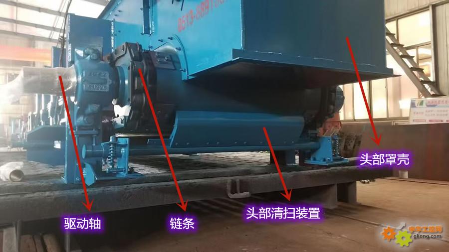

ͨ³£°²×°ÔÚ°åʽιÁÏ»úÍ·²¿¹öͲ¸½½ü£¬¿¿½üжÁÏ¿ÚλÖã¬ÒÔ±ãÔÚÎïÁÏжÁϺó¼°Ê±ÇåÀíÁ´°åÉϵIJÐÁôÎïÁÏ¡£
°²×°Ê±ÐèÈ·±£ÇåɨÆ÷ÓëÁ´°å±íÃæ±£³ÖÊʵ±½Ó´¥Ñ¹Á¦£¬¼ÈÄÜÓÐЧÇåÀíÎïÁÏ£¬ÓÖ²»»á¹ý¶ÈÄ¥ËðÁ´°å¡£
Èý£©×÷ÓÃÓëÓÅÊÆ
¼õÉÙ»ØÁϺÍÈöÁÏ£ºÓÐЧÇåÀíÁ´°åÉϵIJÐÁôÎïÁÏ£¬±ÜÃâÎïÁÏÔÚÁ´°åÉ϶ѻýºóµôÂ䣬¼õÉÙ»ØÁϺÍÈöÁÏÏÖÏ󣬱£³ÖÉ豸ÔËÐл·¾³Çå½à¡£
½µµÍά»¤³É±¾£º¼õÉÙÒòÎïÁ϶ѻýµ¼ÖµÄÉ豸¹ÊÕÏ£¬ÑÓ³¤Á´°å¡¢Á´ÌõµÈ²¿¼þµÄʹÓÃÊÙÃü£¬½µµÍά»¤³É±¾¡£
Ìá¸ßÉú²úЧÂÊ£º±£³ÖÉ豸ÔËÐÐ˳³©£¬¼õÉÙÒòÇåÀí»ØÁϺÍÈöÁϵ¼ÖµÄÉú²úÖжϣ¬Ìá¸ßÉú²úЧÂÊ¡£
ËÄ£©Î¬»¤Óë×¢ÒâÊÂÏî
¶¨ÆÚ¼ì²éÇåɨÆ÷µÄÄ¥ËðÇé¿ö£¬¼°Ê±¸ü»»Ä¥ËðÑÏÖØµÄ¹Î°å¡¢Ë¢Ë¿»òµ¯»ÉµÈ²¿¼þ¡£
È·±£ÇåɨÆ÷ÓëÁ´°åµÄ½Ó´¥Ñ¹Á¦ÊÊÖУ¬±ÜÃâ¹ý½ô»ò¹ýËÉÓ°ÏìÇåÀíЧ¹û»òËð»µÉ豸¡£
¸ù¾ÝÎïÁϵÄÐÔÖʺÍÔËÐÐÇé¿ö£¬µ÷ÕûÇåɨÆ÷µÄ°²×°Î»ÖúͽǶȣ¬ÒÔ´ïµ½½ÏºÃÇåÀíЧ¹û¡£
Í·²¿ÇåɨÆ÷ÊDZ£ÕϰåʽιÁÏ»úÕý³£ÔËÐеÄÖØÒª×°Ö㬺ÏÀíÑ¡ÔñºÍά»¤ÇåɨÆ÷¿ÉÓÐЧÌá¸ßÉ豸µÄÔËÐÐЧÂʺͿɿ¿ÐÔ¡£
