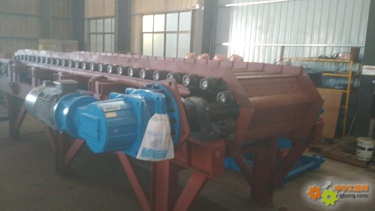

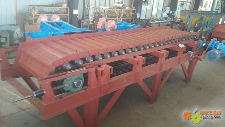

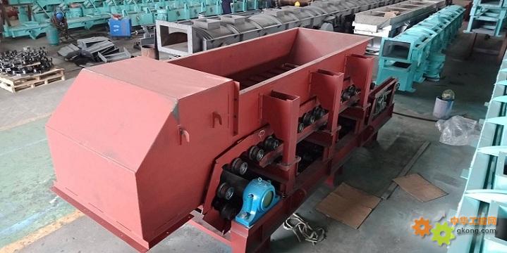

°åʽ¸øÁÏ»úÖÆÔì±ê×¼¼°Ö÷Òª¼¼ÊõÅäÖÃ
1¡¢ÎÒ¹«Ë¾Ñϸñ°´ÕÕ°åʽ¸øÁÏ»úÏÖÐйú±ê£¨GB£©»ò²¿±ê£¨JB£©±ê×¼ÒªÇóÉè¼Æ¡¢ÖÆÔì¡¢¼ìÑ飬±£Ö¤ËùÌṩÉ豸²»´æÔÚÈκÎÉè¼Æ¡¢ÖÆÔì¡¢²ÄÁϵȷ½ÃæµÄÎÊÌ⣬²¢ÇÒËùÌṩµÄÉ豸ӦÊʺÏÓÚÆäÖ¸¶¨µÄʹÓÃÄ¿µÄ¡£
2¡¢Ëù¹©µÄ°åʽιÁÏ»úÍ¿ÆáÓ¦·ûºÏJC/T402Ë®Äà»úеͿÆá·ÀÐâ¼¼ÊõÒªÇó¡£
3¡¢°åʽιÁÏ»ú°ü×°Ó¦·ûºÏJC/T4.6Ë®Äà»úе°ü×°¼¼ÊõÒªÇó¡£
4¡¢ÖØÐͰåʽιÁÏ»úÎªÖØÐͽṹ£¬Î²¶ËÖÃÓÚʯ»ÒʯжÁϲ֣¨²ÖÈÝ200¶Ö£©µÄÏÂÃæ£¬ÐèÒª³ÐÊܴܺóµÄ³å»÷ºÉÔØ£¬ÒªÇó½á¹¹Éè¼Æ¼á¹Ì£¬Ê¹ÓÃÖв»ÖÂË𻵡£
5¡¢Í·Î²ÂÖÓ¦²ÉÓÃÓÅÖÊÖý¸Ö¼þ²¢¾­Á¼ºÃµÄÈÈ´¦Àí£¬Ó¦´øÓÐÕŽô×°Öá£Î¹ÁϲÖÓë°åι»úÖ®¼äÓ¦ÉèÓÐÁï²Û£¬°åι»ú´øÖ§¼ÜºÍÖ§ÍÈ¡£
6¡¢°åʽιÁÏ»ú»¤ÕÖÄÚÒªÇóÉèÖóİ壻»¤ÕÖ¶¥²¿ÐèÒª´¹µõ·À±À½¦Á´Ìõ¡£»¤ÕֵijöÁϿڱØÐëÓëʯ»ÒÊ¯ÆÆËé»úÈëÁϿڵijߴ缰½Ç¶ÈÍêȫһÖ¡£Í·ÕÖÓ¦Éè¼ÆÎª±ãÓÚ×°ÅäºÍ²ðжµÄº¸½Ó½á¹¹¡£
7¡¢»ú¼Üº¸½Ó½á¹¹ÒªÓÐ×ã¹»µÄÇ¿¶È£¬ÊÊÓ¦ÎïÁϳå»÷¡£»úÍ·ÕÖÓ¦Éè¼ÆÎª±ãÓÚ×°ÅäºÍ²ðжµÄ½á¹¹¡£
8¡¢°åʽιÁÏ»úÈó»¬ÓÍ×Ô¶¯Î¹Èë¸÷»¬¹ì£¬¹õ×Ó¼°Á´Âּ䣬È󻬼ÓÓÍʱ¼ä¼ä¸ô¿Éͨ¹ýµç×Ó¼ÆÊ±×°ÖÃÉ趨¡£
9¡¢´«¶¯×°ÖÃÓ¦Óпɿ¿µÄ¡¢°²È«µÄ·À»¤£¨¹ýÔØ£©´ëÊ©¡£ÖáÁ¬½Ó·½Ê½ÎªÖ±Áª¡£
10¡¢°åʽιÁÏ»úÖ÷Òª¹Ø¼ü²¿¼þÊÙÃüÒªÇóÈçÏ£º
   Á´Ìõ£º≥23000Сʱ
   ²Û°å£º≥23000Сʱ
   ¹öÂÖ£º≥23000Сʱ
   Çý¶¯ÂÖ£º≥23000Сʱ
11¡¢°åʽ¸øÁÏ»úÖ÷Òª¼¼ÊõÅäÖÃÒªÇó
£¨1£©±äƵµç»ú£º²ÉÓÃÎ÷ÃÅ×Óµ¥»úÖйúÓÐÏÞ¹«Ë¾
£¨2£©Ö÷¼õËÙ»ú£ºËÕÖݲ©ÄÜ»ò½­ËÕ̩¡£»
£¨3£©Á´Ìõ£º²ÉÓÃ̹¿ËÁ´Ìõ£»
£¨4£©Ö÷ÖáºÍβ²¿Á´ÂÖ½ôÕÅ×°ÖÃÖá³Ð£º²ÉÓÃSKF²úÆ·¡£
