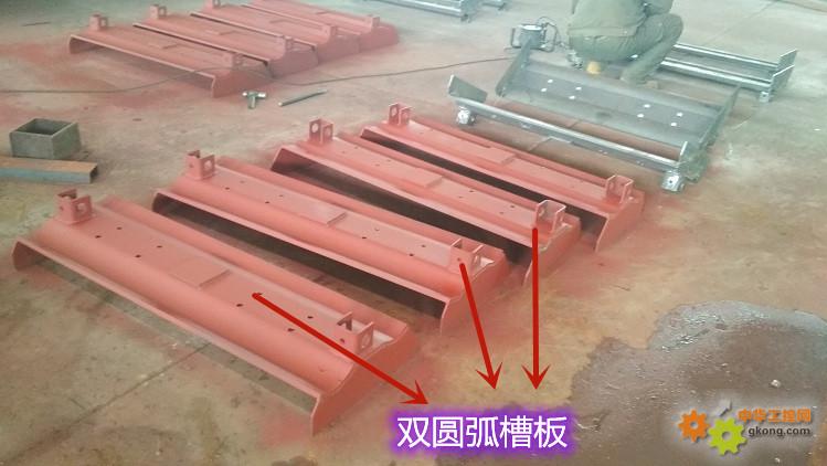

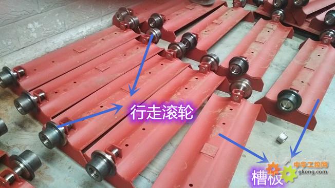

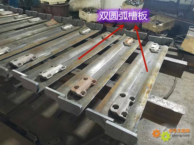

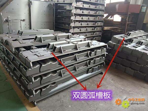

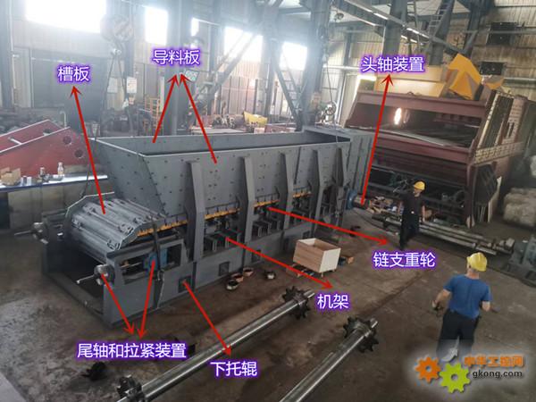

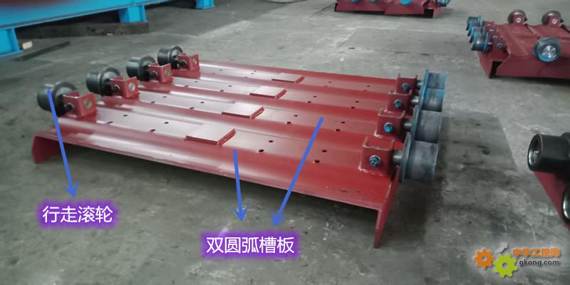

°åʽιÁÏ»ú˫Բ»¡²Û°å
°åʽιÁÏ»úµÄ˫Բ»¡²Û°åÊÇÒ»ÖÖ³£¼ûµÄÁ´°å½á¹¹ÐÎʽ£¬Ö÷ÒªÓÃÓÚ³ÐÔØºÍÊäËÍÎïÁÏ¡£
Ò»£©½á¹¹Óë²ÄÖÊ
²Û°åͨ³£²ÉÓõͺϽð¸Ö°å×麸¶ø³É£¬¾ßÓиßÇ¿¶È¡¢ÄÍÄ¥Ë𡢿¹³å»÷µÄÌØµã¡£²¿·Ö²Û°å²ÉÓÃ˫Բ»¡´î½ÓʽÉè¼Æ£¬ÃÜ·âÑÏÃÜ£¬¿ÉÓÐЧ·ÀÖ¹ÎïÁÏй©¡£²ÄÖʶàΪQ235»ò16Mn£¬ºñ¶ÈÒ»°ãÔÚ10-20mmÖ®¼ä£¬¾ßÌåºñ¶È¸ù¾ÝÉ豸Ðͺź͹¤¿öÐèÇó¶ø¶¨¡£
¶þ£©¹¦ÄÜÓë×÷ÓÃ
³ÐÔØÎïÁÏ£º²Û°åÖ±½Ó³ÐÊÜÎïÁϵÄÖØÁ¿ºÍ³å»÷Á¦£¬È·±£ÎïÁÏÔÚÊäË͹ý³ÌÖÐÎȶ¨ÔËÐС£
ÊäËÍÎïÁÏ£ºÍ¨¹ýÁ´Ìõ»òÁ´ÂÖµÄÇý¶¯£¬²Û°å´ø¶¯ÎïÁÏÑØË®Æ½»òÇãб·½ÏòÒÆ¶¯£¬ÊµÏÖÁ¬Ðø¸øÁÏ¡£
·À©ÁÏÉè¼Æ£º²Û°åÖ®¼äµÄ´î½Ó½á¹¹ºÍ¸ß±ß²àȹ°å¿ÉÓÐЧ·ÀÖ¹ÎïÁÏÔÚÊäË͹ý³ÌÖÐÉ¢Âä¡£
Èý£©³£¼û¹æ¸ñ
²Û°å¿í¶È¸ù¾ÝÉ豸ÐͺŲ»Í¬£¬Ò»°ãÔÚ630mmÖÁ3150mmÖ®¼ä£¬³£¼û¹æ¸ñÈç1000mm¡¢1250mm¡¢1500mm¡¢1800mm¡¢2000mmµÈ¡£²»Í¬¿í¶ÈµÄ²Û°åÊÊÓÃÓÚ²»Í¬Á£¶ÈºÍ²úÁ¿µÄÎïÁÏÊäËÍ¡£
ËÄ£©¼¼ÊõÌØµã
·À©ÁÏÐÔÄܺÃ
˫Բ»¡²Û°åͨ¹ýÌØÊâµÄÔ²»¡´î½ÓÉè¼Æ£¬Ê¹Á´°åÔÚÖ±ÏßÔ˶¯³¤¶È·½ÏòÉϵĴî½Ó´¦ÎÞ·¨Â©ÁÏ£¬ÇÒÔÚÇý¶¯»ò»Ø³ÌÁ´ÂÖתÍä´¦ÈÔÓв¿·Ö´î½Ó£¬ÓÐЧ·ÀÖ¹ÎïÁÏÔÚÔËÐйý³ÌÖдÓÁ´°å·ì϶ÖЩ³ö£¬ÓÈÆäÊÊÓÃÓÚÊäËÍϸÁ£»òÒשÎïÁϵij¡¾°¡£
½á¹¹Ç¿¶È¸ß
²Û°å²ÉÓõͺϽð¸Ö°å×麸¶ø³É£¬Ç¿¶È¸ß¡¢ÄÍÄ¥Ëð¡£Ë«Ô²»¡½á¹¹ÔÚÓÃÁÏÔö¼Ó²»¶àµÄÇé¿öÏ£¬ÏÔÖøÌá¸ßÁË¿¹Íä½ØÃæÄ£Á¿£¬ÔöÇ¿ÁËÁ´°åµÄ³ÐÔØÄÜÁ¦ºÍ¿¹±äÐÎÄÜÁ¦£¬Äܹ»³ÐÊܽϴóµÄÎïÁϳå»÷ÔØºÉºÍ²Öѹ¡£
°²×°Áé»îÐÔ¸ß
ÓÉÓÚÃÜ·âЧ¹ûÔÚµ×°åÒÔÉÏ£¬Á´Ìõ¿ÉÒÔ°²×°ÔÚÁ´°å³¤¶ÈµÄÈÎÒâλÖã¬Ê¹µÃÖ÷¶¯ºÍ±»¶¯Á´ÂÖ¼°Á´ÌõÖ§³ÅÂֵļä¾à¿ÉÒÔ´ó·ù¼õÉÙ£¬´Ó¶øËõСÉ豸ÕûÌå¿í¶È£¬¼õÇáÉ豸ÖÊÁ¿£¬½µµÍÔËÊäºÍ°²×°ÄѶȡ£
ÊÊÓ¦ÐÔÇ¿
˫Բ»¡²Û°å¶ÔÎïÁϵÄÁ£¶È¡¢³É·Ö¡¢Î¶ȡ¢Õ³¶ÈµÈ±ä»¯¾ßÓнϺõÄÊÊÓ¦ÐÔ£¬¿ÉÔÚ¶ñÁÓ»·¾³ÖÐÎȶ¨ÔËÐУ¬ÊÊÓÃÓÚ¿óɽ¡¢Ò±½ð¡¢½¨²Ä¡¢ÃºÌ¿µÈÐÐÒµÖÐÊäËÍ¿é¶È½Ï´ó¡¢ÃܶȽϸߵÄÎïÁÏ¡£
ά»¤³É±¾Ïà¶Ô½ÏµÍ
²Û°å½á¹¹¼á¹Ì£¬Ê¹ÓÃÊÙÃü³¤£¬ÇÒÓÉÓÚ·À©ÁÏÐÔÄܺ㬼õÉÙÁËÒò©Áϵ¼ÖµÄÉ豸¹ÊÕϺÍÇåÀí¹¤×÷£¬½µµÍÁËά»¤³É±¾¡£
ÐèҪעÒâµÄÊÇ£¬Ë«Ô²»¡²Û°åµÄÖÆÔ칤ÒÕÏà¶Ô¸´ÔÓ£¬¶Ô¼Ó¹¤¾«¶ÈÒªÇó½Ï¸ß£¬ÖÆÔì³É±¾¿ÉÄÜÂÔ¸ßÓÚµ¥Ô²»¡²Û°å¡£µ«ÔÚʵ¼ÊÓ¦ÓÃÖУ¬Æä·À©ÁϺͽṹǿ¶ÈÓÅÊÆÊ¹Æä³ÉΪ°åʽιÁÏ»úÖй㷺ӦÓõÄÒ»ÖÖÁ´°å½á¹¹ÐÎʽ¡£
Î壩ά»¤Óë×¢ÒâÊÂÏî
¶¨ÆÚ¼ì²é²Û°åµÄÄ¥ËðÇé¿ö£¬Èô·¢ÏÖÑÏÖØÄ¥Ëð»ò±äÐΣ¬Ð輰ʱ¸ü»»¡£
±ÜÃâ´ó¿éÎïÁÏÖ±½Ó³å»÷²Û°å£¬·ÀÖ¹²Û°å±äÐλòË𻵡£
±£³Ö²Û°å±íÃæÇå½à£¬·ÀÖ¹ÔÓÎï¶Ñ»ýÓ°ÏìÊäËÍЧ¹û¡£
°åʽιÁÏ»ú²Û°åµÄÉè¼ÆºÍÖÆÔìÖÊÁ¿Ö±½ÓÓ°ÏìÉ豸µÄÔËÐÐЧÂʺÍÊÙÃü£¬Òò´ËÔÚÑ¡ÐͺÍʹÓùý³ÌÖÐÐè¸ù¾Ýʵ¼Ê¹¤¿öÑ¡ÔñºÏÊÊµÄ²Û°å¹æ¸ñºÍ²ÄÖÊ¡£
