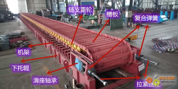

°åʽ¸øÁÏ»úÀ­½ô×°ÖÃÊÇÈ·±£É豸Õý³£ÔËÐеĹؼü²¿¼þ£¬Ö÷ÒªÓÃÓÚµ÷½ÚºÍ±£³ÖÁ´ÌõµÄÊʵ±ÕŽô¶È£¬È·±£É豸ƽÎÈÔËÐÐ,ÒÔÏÂÊÇÆäÖ÷Òª×÷Óü°³£¼ûÀàÐÍ£º
Ò»£©½á¹¹×é³É

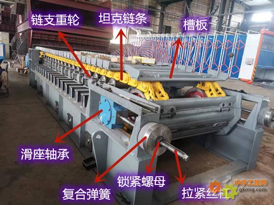

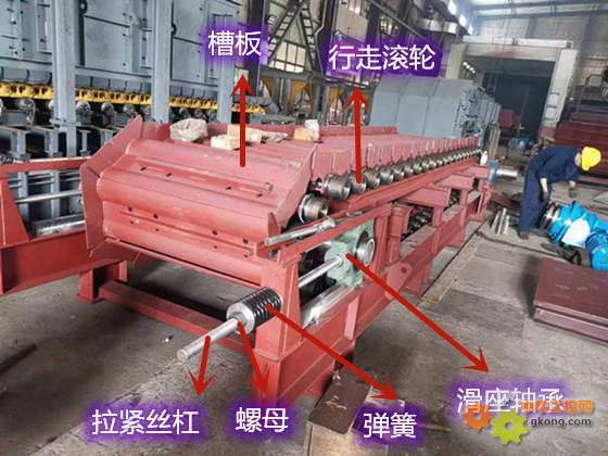

À­½ôÂݸˣºÍ¨¹ýÐýתÂݸˣ¬¿Éµ÷ÕûÀ­½ô×°ÖõÄÕŽô³Ì¶È£¬Ê¹Á´Ìõ±£³ÖºÏÊʵÄËɽô¶È¡£
Öá³ÐÓëÖá³Ð×ù£ºÍ¨³£²ÉÓÃË«ÁÐÏòÐÄÇòÃæ¹ö×ÓÖá³Ð£¬°²×°ÔÚÖá³Ð×ùÄÚ£¬Öá³Ð×ù¿ÉÔÚ»ú¼ÜÁ½²àµÄ»¬°åÉÏǰºó»¬¶¯£¬ÒÔÊÊÓ¦Á´ÌõÕŽôʱµÄÎ»ÒÆ¡£
ÍÐÂÖ£º¹Ì¶¨ÔÚÖáÉÏ£¬ÓÃÓÚÖ§³ÐºÍµ¼ÏòÁ´Ìõ£¬È·±£Á´ÌõÔÚÔËÐйý³ÌÖб£³ÖÕýÈ·µÄλÖá£
µ¯»É£¨²¿·ÖÐͺţ©£º²¿·ÖÀ­½ô×°ÖÃÅ䱸µ¯»É£¬¿ÉÔÚÁ´ÌõÊܵ½³å»÷ʱÆðµ½»º³å×÷Ó㬱£»¤Á´ÌõºÍÆäËû²¿¼þ¡£
¶þ£©×÷ÓÃ
µ÷½ÚÁ´ÌõËɽô¶È£ºÍ¨¹ýµ÷ÕûÀ­½ô×°Öã¬Ê¹Á´Ìõ±£³ÖÊʵ±µÄÕŽôÁ¦£¬±ÜÃâÁ´Ìõ¹ýËɵ¼ÖÂÌø³Ý¡¢ÍÑÁ´£¬»ò¹ý½ôÔö¼ÓÄ¥ËðºÍÄܺġ£
±£Ö¤Á´ÌõÓëÁ´ÂÖÄöºÏ£ºÈ·±£Á´ÌõÓëÁ´ÂÖÕýÈ·ÄöºÏ£¬¼õÉÙÒòÄöºÏ²»Á¼²úÉúµÄÕñ¶¯¡¢ÔëÒôºÍÄ¥Ëð£¬Ìá¸ß´«¶¯Ð§ÂÊ¡£
»º³å³å»÷ÔØºÉ£ºµ±Á´°åͻȻÊܵ½ÎïÁϳå»÷ʱ£¬À­½ô×°ÖÃÖеĵ¯»ÉµÈ²¿¼þ¿ÉÆðµ½»º³å×÷Ó㬱£»¤Á´Ìõ¡¢Á´ÂÖ¼°ÆäËû²¿¼þÃâÊÜË𻵡£
·ÀÖ¹Á´ÌõÅÜÆ«£ºÍ¨¹ýµ÷ÕûÀ­½ô×°Öã¬Ê¹Á½²àÁ´ÌõµÄÀ­Á¦¾ùÔÈ£¬±ÜÃâÁ´ÌõÔÚÔËÐйý³ÌÖÐÅÜÆ«£¬¼õÉÙÁ´ÌõÓë»ú¼Ü¡¢ÍÐÂÖµÄĦ²Á£¬ÑÓ³¤É豸ʹÓÃÊÙÃü¡£
Èý£©³£¼ûÀàÐÍ£º

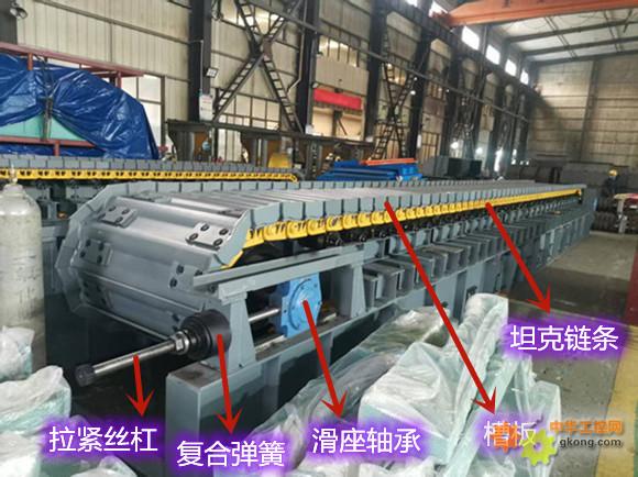

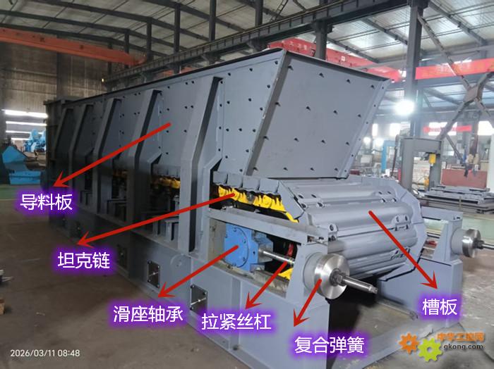

ÂÝÐý¸ËÀ­½ô×°ÖãºÓÉÀ­½ôÂݸˡ¢Öá³Ð×ù¡¢ÍÐÂÖµÈ×é³É£¬Í¨¹ýÐýתÀ­½ôÂݸˣ¬Ê¹Öá³Ð×ùÔÚ»ú¼ÜÉϵϬµÀÄÚǰºóÒÆ¶¯£¬´Ó¶øÀ­½ô»ò·ÅËÉÁ´Ìõ¡£ÕâÖÖ×°Öýṹ¼òµ¥£¬µ÷½Ú·½±ã£¬ÊÊÓÃÓÚÖС¢ÇáÐͰåʽ¸øÁÏ»ú¡£
ÖØ´¸À­½ô×°ÖãºÀûÓÃÖØ´¸µÄÖØÁ¦Í¨¹ý¸ÖË¿Éþ»òÁ´ÌõÁ¬½Óµ½À­½ôÖáÉÏ£¬Í¨¹ýµ÷ÕûÖØ´¸µÄÖØÁ¿»òλÖÃÀ´µ÷½ÚÁ´ÌõµÄÕŽôÁ¦¡£ÕâÖÖ×°ÖÃÄÜ×Ô¶¯ÊÊÓ¦Á´ÌõµÄÉ쳤£¬±£³Öºã¶¨µÄÕŽôÁ¦£¬µ«½á¹¹Ïà¶Ô¸´ÔÓ£¬Õ¼Óÿռä½Ï´ó£¬¶àÓÃÓÚÖØÐͰåʽ¸øÁÏ»ú¡£
ҺѹÀ­½ô×°ÖãºÍ¨¹ýҺѹÓ͸×ÍÆ¶¯À­½ôÖáÒÆ¶¯£¬ÊµÏÖÁ´ÌõµÄÀ­½ô»ò·ÅËÉ¡£ÒºÑ¹À­½ô×°Öÿɾ«È·¿ØÖÆÀ­½ôÁ¦£¬µ÷½Ú·¶Î§´ó£¬ÏìÓ¦Ëٶȿ죬ÊÊÓÃÓÚ¶ÔÀ­½ôÁ¦ÒªÇó½Ï¸ßµÄ´óÐͰåʽ¸øÁÏ»ú£¬µ«³É±¾½Ï¸ß£¬Î¬»¤Ïà¶Ô¸´ÔÓ¡£
¸´ºÏÀ­½ô×°Ö㺽áºÏÁËÂÝÐý¸ËÀ­½ôºÍҺѹÀ­½ôµÄÓŵ㣬¼È±£ÁôÁËÂÝÐý¸ËÀ­½ô×°Öõļòµ¥¿É¿¿£¬ÓÖͨ¹ýҺѹϵͳʵÏÖ¿ìËÙ¡¢¾«È·µÄµ÷½Ú£¬Í¬Ê±¾ß±¸»º³å¹¦ÄÜ£¬ÊÊÓÃÓÚÖØÐͺͳ¬ÖØÐͰåʽ¸øÁÏ»ú¡£
ËÄ£©°²×°Óëµ÷Õû
°²×°Î»ÖãºÀ­½ô×°ÖÃͨ³£°²×°ÔÚ°åι»úµÄβ²¿£¬ÓëβÂÖ×°ÖÃÅäºÏʹÓá£
µ÷Õû·½·¨£ºÍ¨¹ýÐýתÀ­½ôÂݸˣ¬Ê¹Öá³Ð×ùÔÚ»¬°åÉÏÒÆ¶¯£¬´Ó¶øµ÷ÕûÁ´ÌõµÄÕŽô¶È¡£µ÷ÕûʱÐè×¢ÒâÁ½²àÁ´ÌõµÄÕŽô¶ÈÓ¦±£³ÖÒ»Ö£¬±ÜÃâ³öÏÖÆ«ÔØÏÖÏó¡£
Î壩ά»¤Òªµã
¶¨ÆÚ¼ì²é£º¼ì²éÀ­½ôÂݸˡ¢Öá³Ð¡¢ÍÐÂֵȲ¿¼þµÄÄ¥ËðÇé¿ö£¬¼°Ê±¸ü»»Ä¥ËðÑÏÖØµÄ²¿¼þ¡£
È󻬱£Ñø£º¶¨ÆÚ¶ÔÖá³Ð¡¢Âݸ˵ÈÔ˶¯²¿¼þ½øÐÐÈ󻬣¬¼õÉÙĦ²ÁºÍÄ¥Ëð¡£
ÕŽô¶È¼ì²é£º¶¨ÆÚ¼ì²éÁ´ÌõµÄÕŽô¶È£¬¸ù¾ÝÉ豸ÔËÐÐÇé¿öÊÊʱµ÷Õû£¬È·±£Á´Ìõ´¦ÓÚ×î¼Ñ¹¤×÷״̬¡£
°åι»úÀ­½ô×°ÖõÄÕý³£ÔËÐжÔÉ豸µÄÐÔÄܺÍÊÙÃüÖÁ¹ØÖØÒª£¬¶¨ÆÚµÄά»¤ºÍµ÷Õû¿ÉÓÐЧ¼õÉÙ¹ÊÕÏ·¢Éú£¬Ìá¸ßÉú²úЧÂÊ¡£
