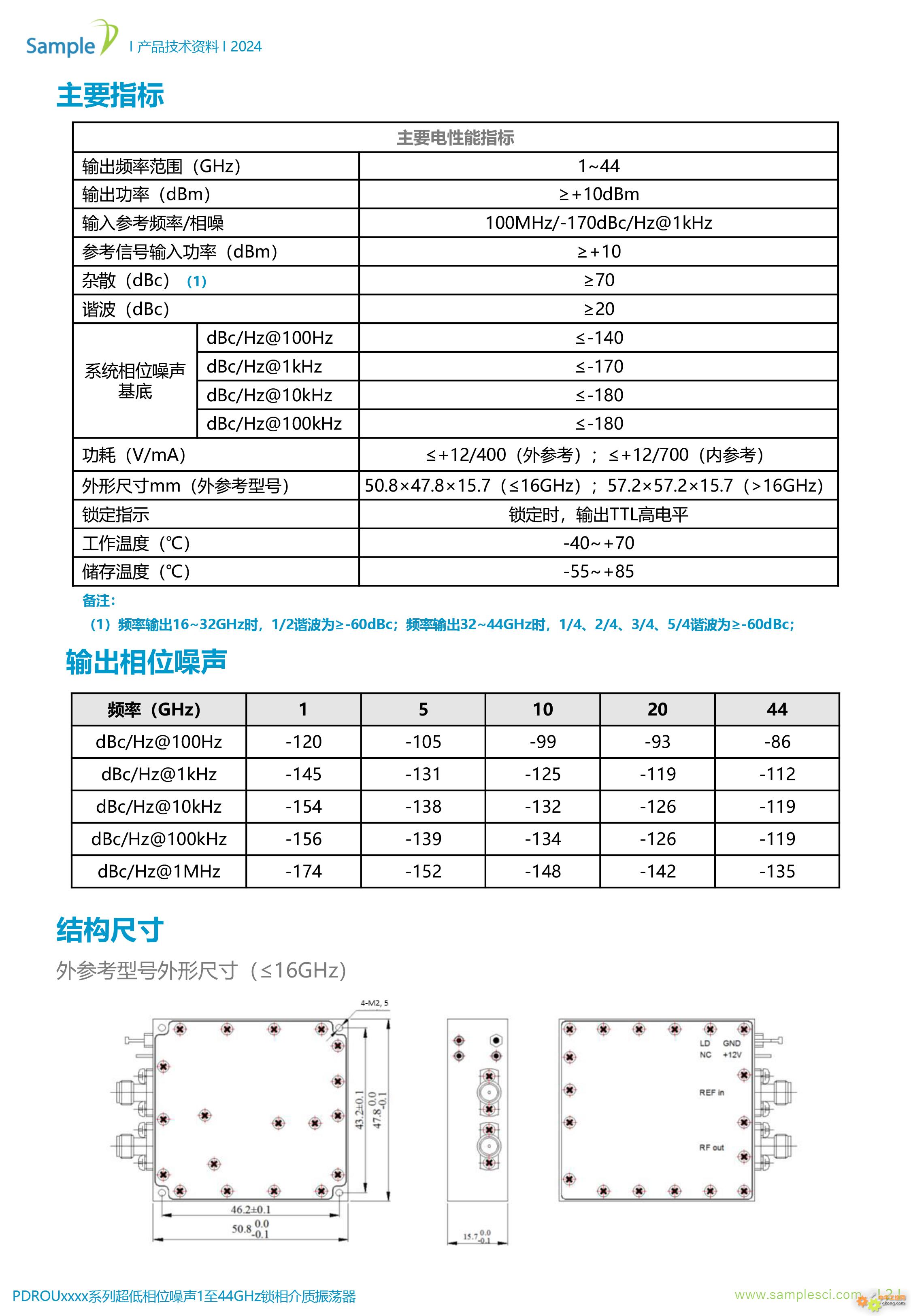

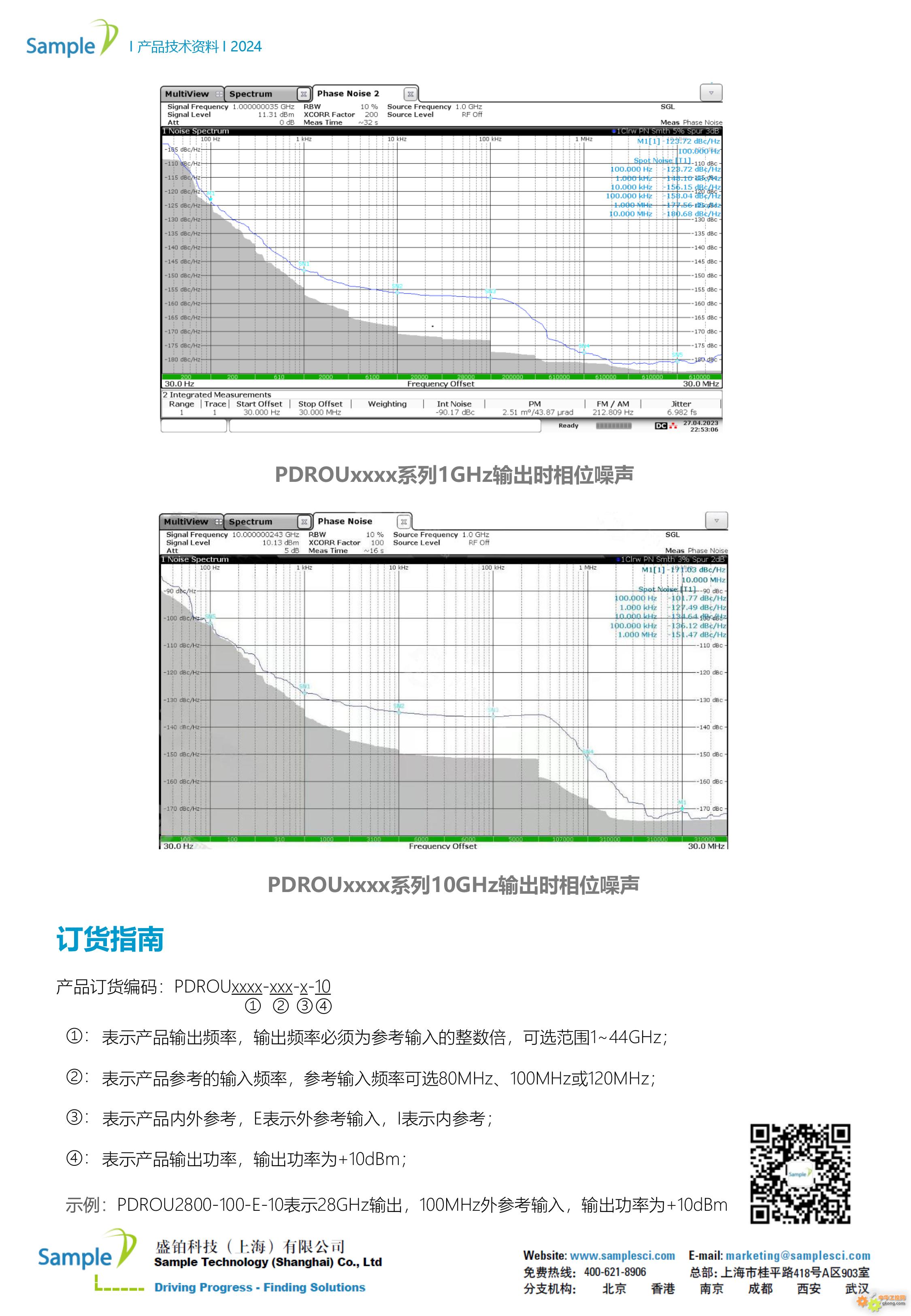

Ê¢²¬¿Æ¼¼PDROUxxxxϵÁ㬵ÍÏàλÔëÉùËøÏà½éÖÊÕñµ´Æ÷¿ÉʵÏÖÔÚ1GHzÖÁ44GHz·¶Î§ÄÚ»ùÓڲο¼ÆµÂÊÕûÊý±¶µÄÈÎÒâ¹Ì¶¨ÆµÂʸßÖÊÁ¿ÐźÅÊä³ö¡£PRDOUxxxxϵÁÐͨ¹ýË«»·È¡ÑùËøÏàºÍµÍÏàÔë½×Ô¾¶þ¼«¹ÜʵÏÖÈ¡Ñù¼øÏàºÍµÄ·½Ê½½«Î¢²¨½éÖʲúÉúµÄÕñµ´ÆµÂʽøÐÐËø¶¨£¬ÒÔ»ñµÃ·Ç³£ÓÅÒìµÄÏàÔëÌØÐÔ¡£
PDROUxxxxϵÁÐÁíÒ»¸öÖØÒªÌØµãÔÚÓÚËüÓµÓÐÄڲο¼ÊäÈëºÍÍâ²Î¿¼ÊäÈëÁ½ÖÖÐͺţ¬ÕâÖÖ½ôÁé»î´ÕµÄÉè¼Æ¿ÉÒÔ¸üºÃµÄ¸ù¾ÝÓû§Êµ¼ÊÓ¦ÓÃÐèÇ󼯳ɵ½¸÷ÖÖ¸ßÐÔÄܵÄ΢²¨×é¼þ¡¢ÎÞÏß½ÓÊÕ»ú¡¢Êý×ֲɼ¯µÈϵͳÖС£
¸Ã²úÆ·µÄ³¬µÍÏàλÔëÉùÌØÕ÷ÓÈÆäÊʺÏ×÷Ϊ¸ß¾«¶È¸ßËÙADC/DACʱÖÓʹÓá£
