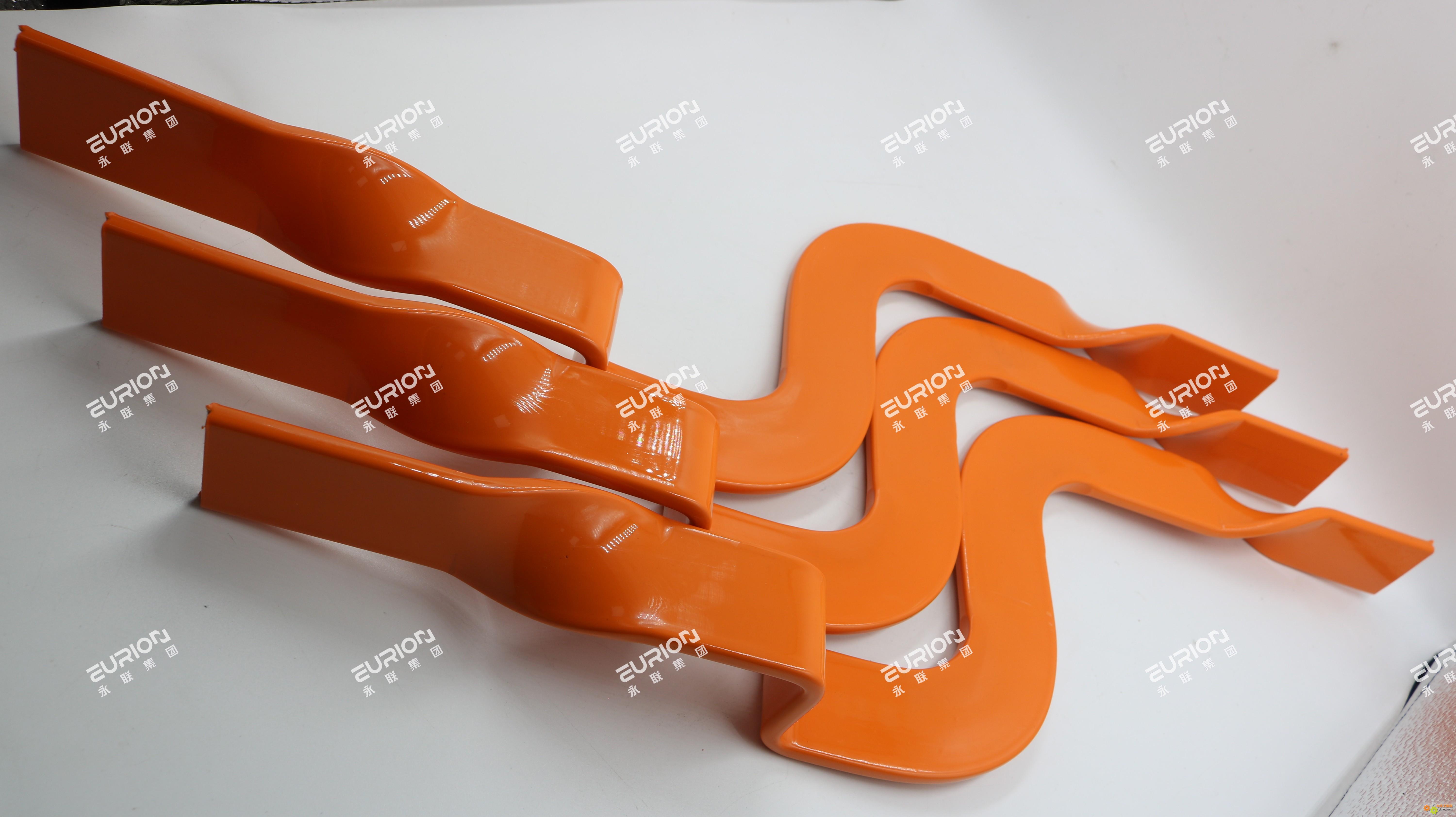

»úÆ÷ÌØµã / Machine Features£º
  1. רΪ°üËÜĸÅÅÉè¼Æ£º½á¹¹¼°Ä£¾ßÕë¶Ô°üËÜÍ­ÅÅ/ÂÁÅÅÓÅ»¯£¬È·±£°üËÜ²ã²»ÆÆËð¡¢²»»Øµ¯¡£
  2. ¶à½Ç¶ÈÕÛÍäÄÜÁ¦£ºÖ§³ÖUÐÍ¡¢ZÐÍ¡¢LÐ͵ȶàÖÖÕÛÍ䷽ʽ£¬ÊÊÓ¦¸´ÔÓ²¼ÏßÐèÇó¡£
  3. ×Ô¶¯»¯³Ì¶È¸ß£ºÈ«ËÅ·þÇý¶¯ÏµÍ³£¬ÔËÐÐÎȶ¨£¬ÕÛÍä½Ç¶È¿ØÖƾ«¶È¸ß¡£
  4. Ö§³Öµ¼Èë3Dͼֽ£º¿É×Ô¶¯Éú³ÉÕÛÍä³ÌÐò²¢½øÐз¾¶ÑÝʾ£¬½ÚÊ¡µ÷ÊÔʱ¼äÓë²ÄÁϳɱ¾¡£
  5. Ö§³Ö¶¨ÖÆÄ£¾ß£º¿É¸ù¾Ý²»Í¬°üËܲÄÁϺñ¶ÈÓëÓ²¶È£¬¶¨ÖÆÕÛÍä°ë¾¶Óë½á¹¹¡£
  6. ¸ßЧÂÊÉú²ú£º²Ù×÷¼ò±ã£¬»»ÐÍ¿ìËÙ£¬ÊʺÏÈáÐÔ»¯¶àÆ·ÖÖ¼Ó¹¤³¡¾°¡£
