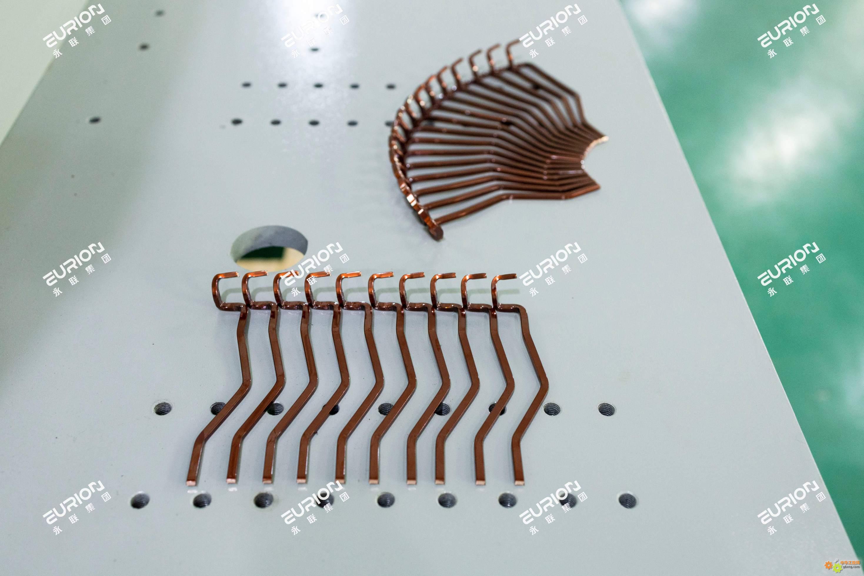

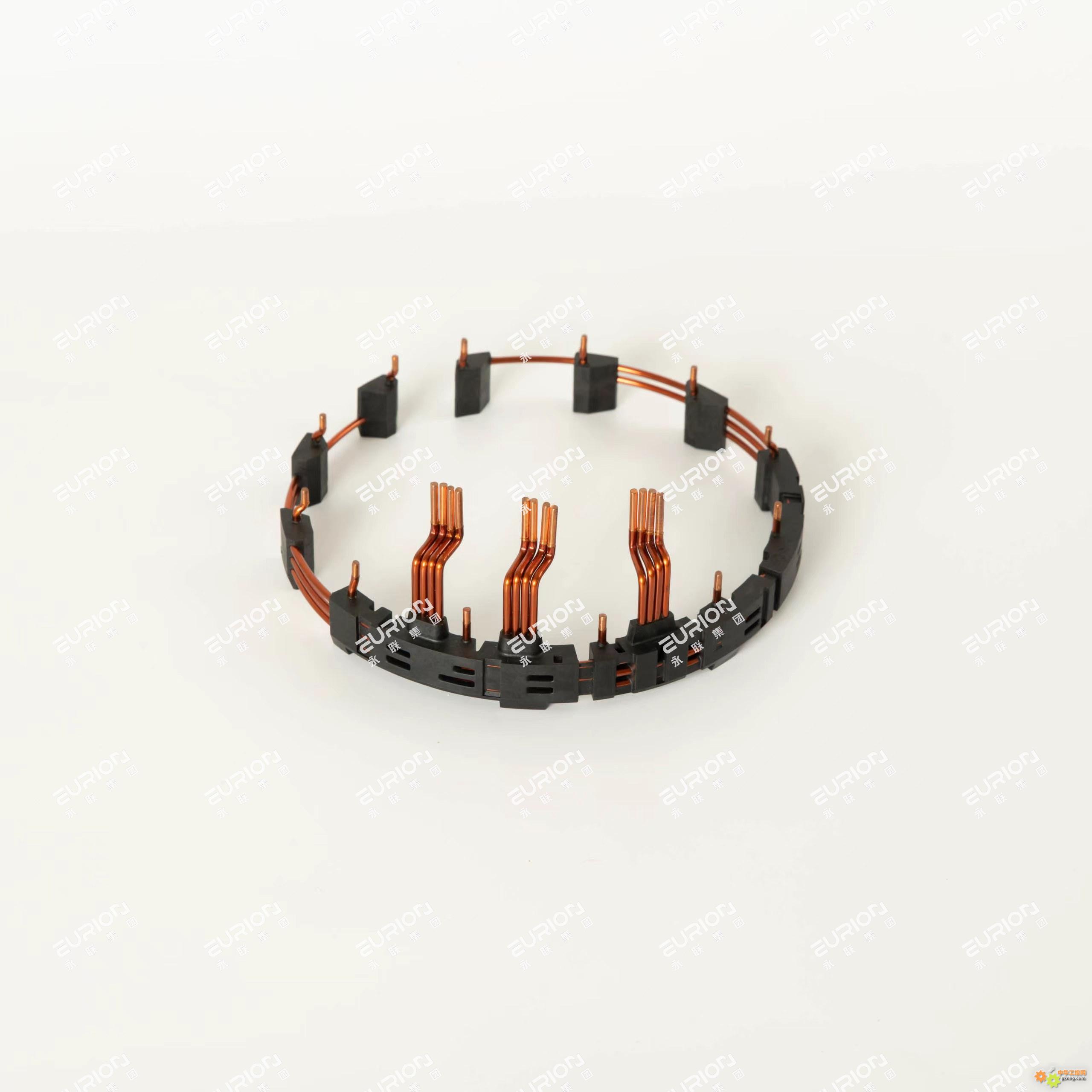

²úÆ·Ãû³Æ£º Æá°üÏß»ãÁ÷ÅÅÕÛÍä»ú
ÐÍ ºÅ£º EB-1250ZP
Æ· ÅÆ£º ÓÀÁª
»úÆ÷ÌØµã£º
1.תÅÌʽÕÛÍä³ÉÐÍ£º²ÉÓÃÃæ°åÐýת´ø¶¯µ¼¹ìÐýתµÄÕÛÍ䷽ʽ£¬ÊµÏÖ¶à½Ç¶È¡¢¶à·½Ïò³ÉÐÍ¡£
2.¶à¹¤Î»¡¢¶àÖá¶ÀÁ¢¿ØÖÆ£ºÅ䱸¶à×éËÅ·þÂí´ï¶ÀÁ¢Çý¶¯£¬·´Ó¦ÁéÃô¡¢¾«¶È¸ß£¬ÇáËÉʵÏÖ¸´ÔÓ³ÉÐÍ¡£
3. ¸ßÄѶȲúÆ·ÊÊÅ䣺¶Ô¸´ÔÓ»ãÁ÷ÅŲúÆ·¡¢ÌØÊâÐÎ×´µÄÏß²ÄÕÛÍäÉú²ú¸ü¼ÓÇáËÉ£¬µ÷ÊÔ¹ý³Ì¿ì½Ý¡£
4. ÖÇÄÜ»¯²Ù×÷£º¹¤¿ØµçÄÔϵͳ½çÃæ£¬Ö§³ÖÖÐÓ¢ÎÄÇл»£¬²Ù×÷Ö±¹Û¡¢Ò×ѧÒ×Óá£
5. Ó¦ÓÃÁìÓò£º¹ã·ºÓ¦ÓÃÓÚÆá°üÏßÏßȦ¡¢»ãÁ÷ÅÅ¡¢µç¸ÐÆ÷¡¢±äѹÆ÷¼°ÌØÊⵯ»É³ÉÐÍ¡£
