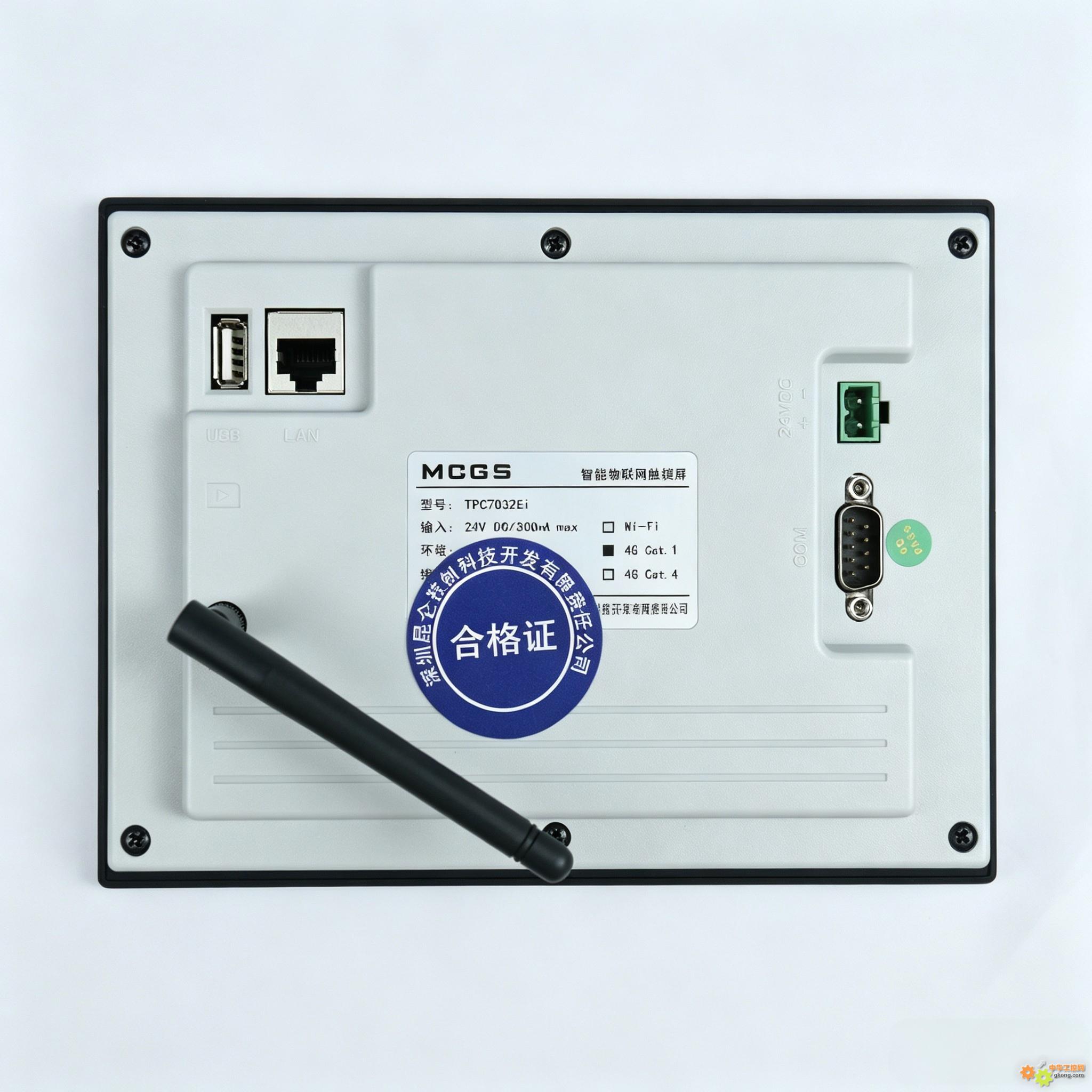

²úÆ·Ãû³Æ£º À¥ÂØÍ¨Ì¬7´çÎïÁªÍøÆÁ
ÐÍ ºÅ£º TPC7032Ei-wifi
Æ· ÅÆ£º À¥ÂØÍ¨Ì¬mcgs
Ò»¡¢²úÆ·½éÉÜ
TPC7032Ei-wifi ΪÀ¥ÂØÍ¨Ì¬ E ϵÁо­¼ÃÐÍ 7 ´çÎïÁªÍø¹¤Òµ´¥ÃþÆÁ£¬ÄÚÖÃÎÞÏß WiFi Ä£×飬¼æ¹Ë±¾µØ´¥¿Ø²Ù×÷ÓëÔ¶³ÌÉ豸ÔËά£¬´îÔØ¹¤Òµ¼¶Ö÷¿Ø£¬´îÅä MCGSPro ×é̬Èí¼þ£¬ÊÊÅäÖÐСÐÍ×Ô¶¯»¯É豸Êý×Ö»¯Éý¼¶£¬ÎÞÐèÍøÏß¼´¿ÉʵÏÖÉ豸ÁªÍø¡¢³ÌÐòÔ¶³ÌÉÏÏÂÔØ¡¢Êý¾ÝÔÆ¶ËÉÏ´«£¬¸ßÐÔ¼Û±ÈÌæ´ú´«Í³ÓÐÏß HMI£¬Ç°Öà IP65 ·À³¾·ÀË®£¬ÊÊÅä³µ¼ä·Û³¾¡¢Ë®Æû¸´ÔÓ¹¤¿ö¡£
¶þ¡¢ºËÐÄÐÔÄÜÓÅÊÆ
ÎÞÏßÎïÁªÍøÍ¨Ñ¶£ºÄÚÖù¤Òµ WiFi£¬´îÅä 100M ÒÔÌ«Íø¡¢¶à· RS232/RS485 ´®¿Ú£¬¼æÈÝÖ÷Á÷ PLC¡¢±äƵÆ÷¡¢ÒÇ±í£¬Ö§³ÖÎÞÏßÔ¶³Ìµ÷ÊÔ¡¢¹ÊÕϱ¨¾¯ÍÆËÍ¡¢Éú²úÊý¾Ý×·ËÝ£»
Á÷³©¹¤Òµ½»»¥£º800×480 ¸ßÇå TFT µç×è´¥¿ØÆÁ£¬800MHz ¸ßËÙ´¦ÀíÆ÷£¬128M ÔËÐÐÄڴ棬»­ÃæÇл»¡¢Êý¾ÝË¢ÐÂÎÞ¿¨¶Ù£»
¹¤ÒµÎȶ¨·À»¤£ºÕû»ú DC24V ¿íѹ¹©µç£¬0~45¡æ¿íÎÂÎȶ¨ÔËÐУ¬Ç°ÖÃÃæ°å IP65£¬¿¹µç´Å¸ÉÈÅ£¬Í¨¹ý CE ¹¤ÒµÈÏÖ¤£»
ÇáÁ¿»¯Ò×°²×°£º±ê×¼ 192×138mm »ú¹ñ¿ª¿×£¬ÒøÉ«¹¤³ÌËÜÁÏ»úÉí£¬²¼Ïß¼òµ¥£¬Ð¾ÉÉ豸¸ÄÔìÃâ´ó·ù¸Ä¹ñ£»
È«¼æÈÝ×é̬Éú̬£ºÅäÌ× MCGSPro Ãâ·Ñ×é̬Èí¼þ£¬Ö§³Ö¶àÆ·ÅÆ PLC Çý¶¯£¬»­Ãæ¿ìËÙ¿ª·¢£¬½µµÍÏîÄ¿¿ª·¢³É±¾¡£
Èý¡¢Ïêϸ¼¼Êõ²ÎÊý
ÆÁÄ»£º7 ´ç TFT£¬·Ö±æÂÊ 800×480£¬ËÄÏßµç×è´¥Ãþ
Ö÷¿Ø£ºCortex-A7 800MHz£¬ÄÚ´æ 128M£¬´æ´¢ 8M
ͨѶ½Ó¿Ú£ºÄÚÖà WiFi¡¢1×100M ÒÔÌ«Íø¡¢RS232×1¡¢RS485×2¡¢USB Host
·À»¤£ºÇ°Ãæ°å IP65£¬Õû»ú¹¤Òµ¼¶¿¹¸ÉÈÅ
¹©µç£ºDC24V£¨20~28V ¿íѹ£©£¬Õû»ú¹¦ºÄ≤7W
¹¤×÷»·¾³£ºÎÂ¶È 0¡æ~45¡æ£¬ÎÞÄý¶¡¢·Û³¾³µ¼ä
¿ª¿×³ß´ç£º192mm×138mm
ÈÏÖ¤£ºCE ¹¤Òµ±ê×¼ÈÏÖ¤
