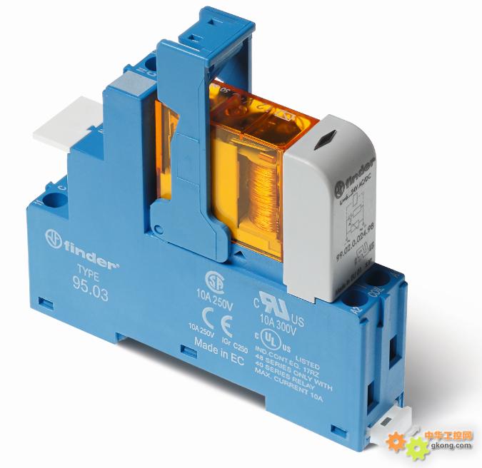

一旦发生导到线圈上的电压不足,Finder继电器就会不工作,或动作不稳定,将引起接点的耐久性下降或
熔接等接点障碍。特别是大型马达等,当接通电源时,在产生较大浪涌电流的负载动作瞬间,加到
Finder继电器线圈上的电压有时会下降。
如果芬德继电器在电压不足的状态下工作,即使是规格书以及目录中规定的规格以内的振动、冲击
值,也会引起芬德继电器误动作。因此,请在继电器的线圈上施加额定电压。
对于电源电压的变动,请向线圈施加各finder继电器可以完全动作的电压。如果向线圈施加不能使继电器
完全动作的电压,线圈会异常发热,致使线圈烧坏。
另外,如果在和finder继电器的操作电路在同一电源线路上连接马达、螺线管、变压器等,当那些装置工作时,
电源电压会降低,继电器的接点从而发生振动,引起接点烧坏、熔接、或不能自保。
特别是通过小型变压器时以及变压器没有充裕容量时,如果配线较长,或家庭使用、商店使用等配线较细的情况下
会出现这种使用方法。如果发生类似故障的情况下,请使用同步示波器等正确调整电压的变化情况,在采取对策的
同时,采用适当的finder继电器或变换为直流电路。
