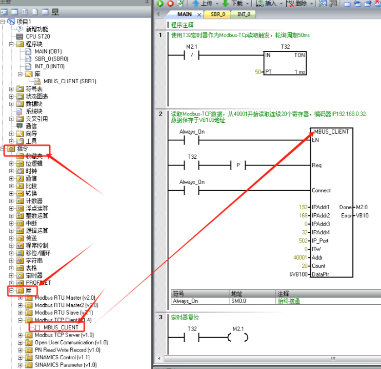

上海了淼Modbus-TCP编码器支持五种通讯方式:Modbus-TCP、TCP、UDP、Web网页设置、RS485-ModbusRTU。
了淼编码器网络参数默认IP地址为192.168.0.32,默认子网掩码255.255.255.0,默认网关地址为192.168.0.1。编码器使用以太网通讯周期最短能做到2ms完成数据输出,使用西门子PLC做主站连接时,PLC更新数据时间能做到10ms左右更新数据,此时间参数与PLC编程时的轮询方式有关。
1.Modbus-TCP通讯介绍

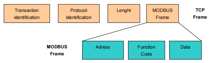

上海了淼Modbus-TCP编码器可以使用Modbus-TCP协议进行通讯,主从问询的方式读取编码器位置值、转速值、和时间戳等编码器数据。
Modbus-TCP是基于以太网TCP/IP的modbus协议,可以使MODBUS-RTU协议运行于以太网。MODBUS-TCP使用TCP/IP以太网在站点间传送MODBUS报文,MODBUS-TCP结合了以太网物理网络和网络标准TCP/IP以及以MODBUS作为应用协议标准的数据表示方法。MODBUS-TCP通信报文包在以太网TCP/IP数据包中。与传统的串口方式,MODBUS-TCP插入一个标准的MODBUS报文到TCP报文中,不再带有数据校验和地址。
上海了淼Modbus-TCP编码器默认IP地址为192.168.0.32,默认子网掩码255.255.255.0,默认网关地址为192.168.0.1。用于Modbus-TCP通讯端口号为502,编码器单元ID为32,编码器作为TCP服务器,PLC等主站作为TCP客户机,以C/S方式通讯。
(1)Modbus-TCP协议简介

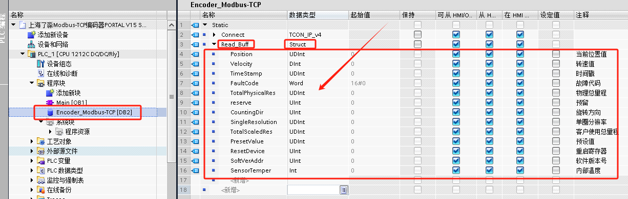

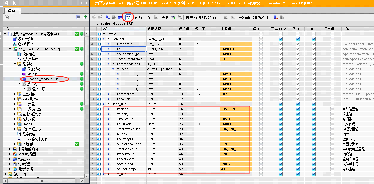

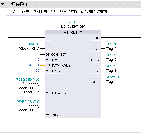

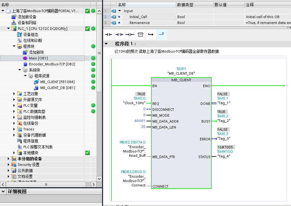

编码器使用标准的Modbus-TCP协议,使用0x03(读保持寄存器)功能码来读取编码器内部寄存器数据。可以通过读取指令一次性读取全部的20个寄存器。单个寄存器数据格式为16进制数据,有些编码器参数需要2个寄存合成数据,举例:编码器的位置值是一个32bit无符号数据,寄存器0和寄存器1这两个来表示编码器位置值数据,寄存器0为位置值高16位数据,寄存器1为位置值低16位数据。

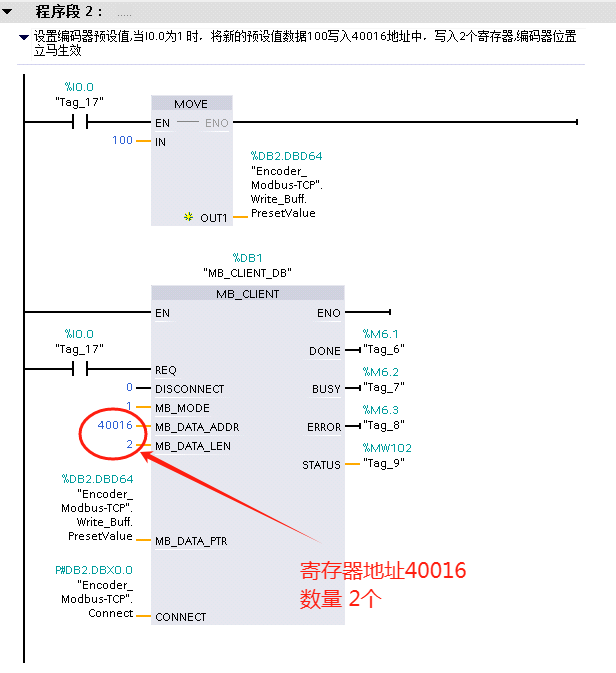

编码器使用0x06(写单个寄存器)和0x10(写入多个寄存器)功能码来写入相关编码器参数,举例:写入旋转方向寄存器10时需要用0x06(写单个寄存器)功能码;写入预设值参数时需要用0x10(写入多个寄存器)功能码。
请注意:写入指令时,编码器需要将数据写入flash内存中,flash内存擦写次数100万次,频繁写入会影响编码器寿命。

功能说明
0/400001
Bit16-31
只读

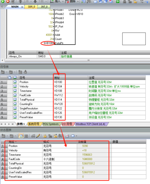

位置值:无符号32位,编码器当前的位置数据。单位:脉冲步数。
举例:读取编码器位置值为164005,则编码器当前圈数为20圈(圈数=164005/8192(默认单圈分辨率)取整),圈内脉冲数为165(圈内数=164005%8192(默认单圈分辨率)取余)。
1/400002
Bit0-15
2/400003
Bit16-31
只读
转速值:有符号32位,编码器当前转速,转速含小数部分扩大10000倍,单位为rpm。
举例:读取编码器转速数值为 -30607845,则当前转速=-30607845/10000=-3060.7845rpm。
3/400004
Bit0-15
4/400005
Bit16-31
只读
时间戳:无符号32位,时间标记,编码器内部生成,单位为ms,可以用来做位置值更新标记。

预设值:无符号32位,用来指定编码器当前位置,写入数值不能超过缩放量程。

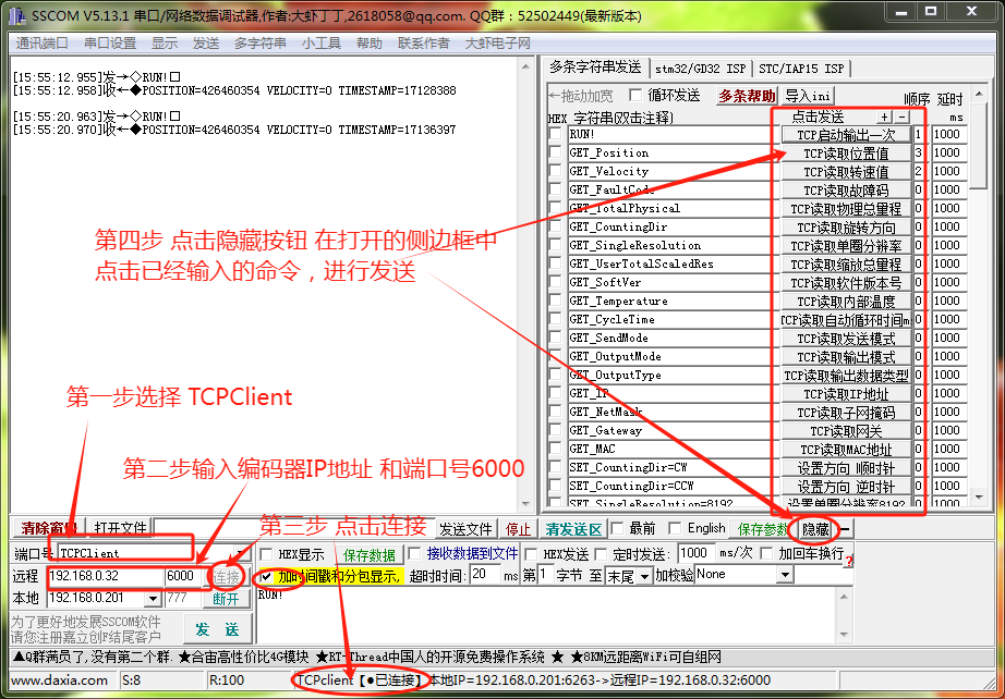

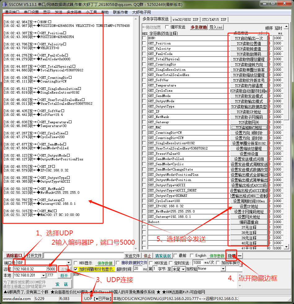

2.编码器TCP通讯
上海了淼Modbus-TCP编码器可以通过以太网TCP/IP协议与控制主机进行通讯,双方使用ASCII格式的数据报文。
(1)编码器TCP简介

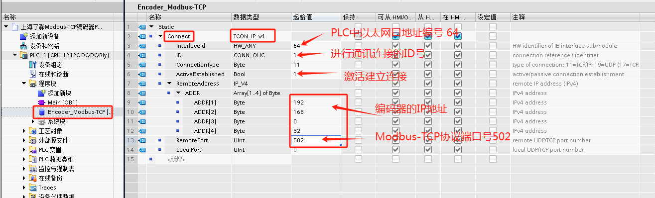

上海了淼Modbus-TCP编码器默认IP地址为192.168.0.32,默认子网掩码255.255.255.0,默认网关地址为192.168.0.1。用于TCP/IP通讯端口号为6000。PC等控制器与编码器要处于同一个局域网内,可以使用Windos电脑的DOS命令提示符的ping指令检查电脑与编码器之间的网络连接。可以使用网络调试助手来发送TCP指令测试编码器。
(2)编码器TCP指令定义
指令
说明
RUN!
命令编码器输出一次位置信息,按照设定格式输出编码器位置信息,可以修改编码器输出位置信息格式,按照ASCII输出或者BIN二进制输出。

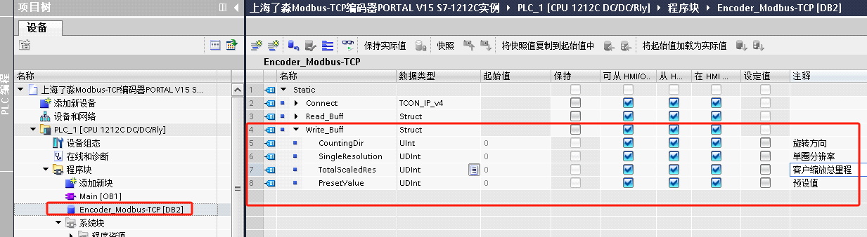

SET_CountingDir=
设置旋转方向,
顺时针:SET_CountingDir=CW;
逆时针:SET_CountingDir=CCW
SET_SingleResolution=
设置单圈分辨率,
数据范围:256,512,1024,2048,4096,8192(默认),16384,32768,65536
举例SET_SingleResolution=8192
SET_UserTotalScaledRes=
设置缩放总量程,缩放总量程不能大于物理总量程,设置总量程圈数只能为2的指数倍,如256圈编码器,设置缩放量程为16圈,
16圈*8192单圈分辨率=131072,SET_UserTotalScaledRes=131072
SET_PresetValue=
设置预设值,指定编码器当前位置值,
举例设置当前位置为0,SET_PresetValue=0

3.UDP通讯
上海了淼Modbus-TCP编码器可以通过以太网UDP协议与控制主机进行通讯,UDP是不可靠连接,因此只能使用主从问询方式来应答,不支持自动周期发送和设置编码器参数。
(1)UDP通讯设置
上海了淼Modbus-TCP编码器默认IP地址为192.168.0.32,默认子网掩码255.255.255.0,默认网关地址为192.168.0.1。用于UDP通讯端口号为5000。

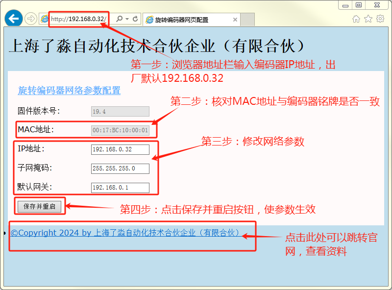

4.Web网络参数设置
上海了淼Modbus-TCP编码器可以通过Web网页方式设置编码器网络参数,网络参数修改后重启编码器开始生效。
第一步:编码器与电脑在同一个局域网段内。
第二步:在浏览器地址栏中输入编码器地址http://192.168.0.32(默认出厂IP地址)
第三步:在打开的页面中核对MAC地址与编码器是否一致,然后修改IP地址、子网掩码、网关地址。确认无误后点击保存并重启。新网络参数生效。

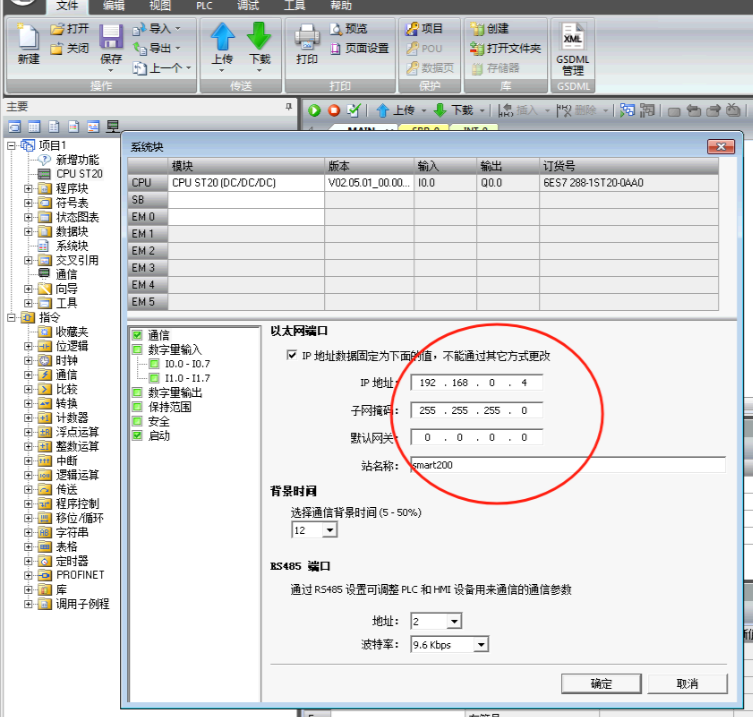

(1)配置设备处于同一个局域网
上海了淼Modbus-TCP编码器出厂默认IP为192.168.0.32,子网掩码为255.255.255.0,网关地址:192.168.0.1。
编码器接好电源线和网线,配置变成电脑和PLC处于同一个以太网网段内。
电脑端在:控制面板\网络和 Internet\网络连接中 修改本地连接IP地址到相同网段。

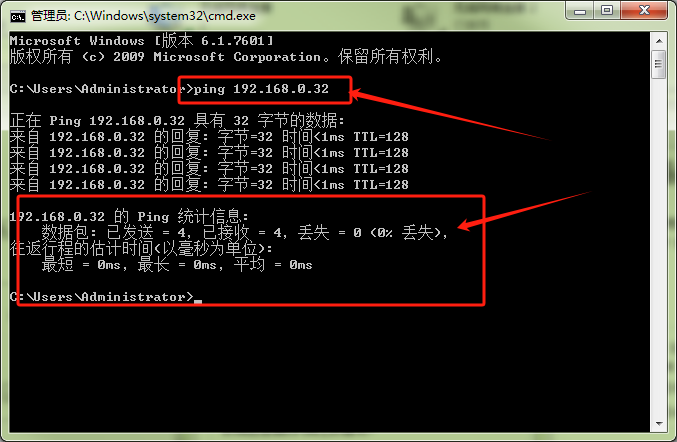

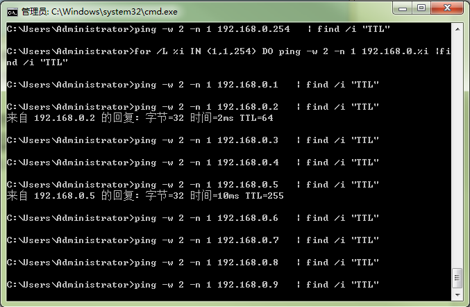

(2)Ping指令检查编码器的以太网连接
(3)修改编码器以太网IP网络参数
当需要修改编码器的网络IP地址时,推荐使用Web网页进行修改,
在浏览器地址栏中输入编码器地址http://192.168.0.32(默认出厂IP地址),在打开的页面中核对MAC地址与编码器是否一致,然后按照正确的以太网规范修改IP地址、子网掩码、网关地址。确认无误后点击保存并重启。新网络参数生效。
(4)按照编码器MAC地址查找局域网IP
同一个局域网内有多个不同IP地址的了淼编码器时,可以用编码器铭牌上的MAC物理地址来区分确认编码器IP地址。
使用Windos电脑的DOS命令提示符窗口,
第一步,输入命令:for /L %i IN (1,1,254) DO ping -w 2 -n 1 192.168.0.%i |find /i "TTL"
电脑将按照指示在192.168.0网段内从192.168.0.1~192.168.0.255中自动遍历ping检查。
第二步,输入命令:arp -a
找出遍历到的IP地址和对应的MAC物理地址。

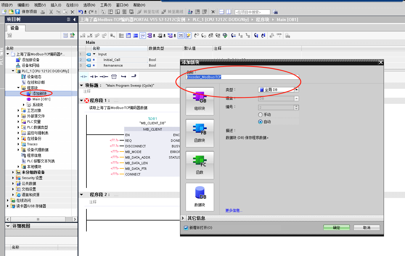

上海了淼编码器可以与西门子S7-1212 PLC使用Modbus-TCP协议进行通讯,首先将编码器和PLC的电源线和以太网线连接好。

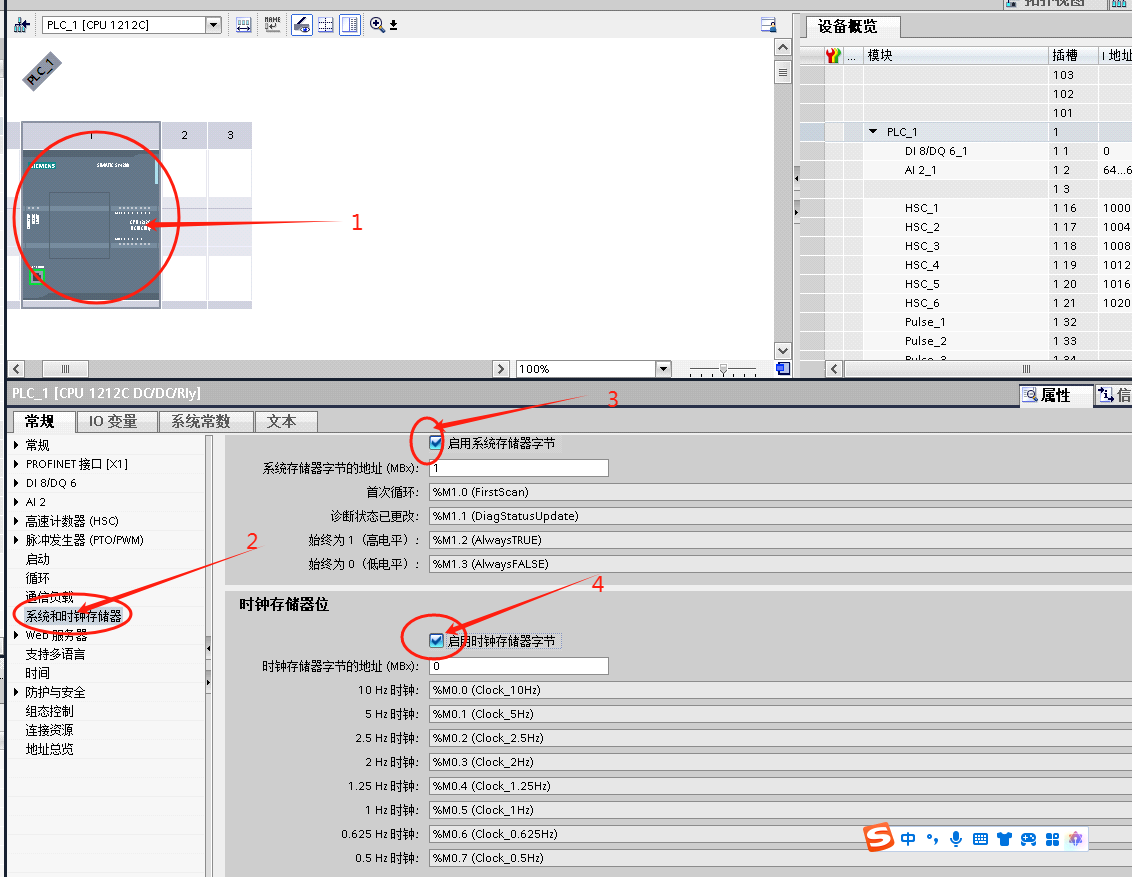

(1)在电脑上打开西门子博途软件新建PLC项目工程,设置PLC常规参数,启用系统存储字节和启用时钟存储器字节,后续编程要用到系统定时器作为触发信号。

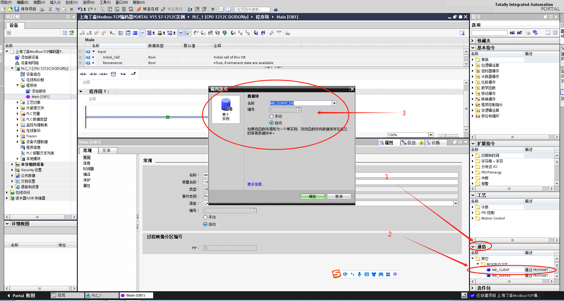

(2)新建MODBUS-TCP通讯模块MB_CLIENT
(3)创建Encoder_Modbus-TCP通讯数据块。
(4)在新建的Encoder_Modbus-TCP通讯数据块中修改属性,取消优化的块访问
(5)在Encoder_Modbus-TCP数据块中创建TCON_IP_V4类型的Connect变量组,并配置网络连接参数变量初始值。
(6)在Encoder_Modbus-TCP数据块中创建Struct类型的读取编码器数据变量组Read_Buff,并新建可以读取的编码器Modbus-TCP寄存器。
(7)在Encoder_Modbus-TCP数据块中创建Struct类型的写入编码器数据变量组Write_Buff,并新建可以写入的编码器Modbus-TCP寄存器。
(8)编写modbus-TCP读取程序,以10Hz的频次读取编码器数据
(9)分别编译数据块和主程序,并下载进PLC中,在线监控读取到的编码器数据。

8.Modbus-TCP编码器TCP/IP通讯
上海了淼Modbus-TCP编码器默认IP地址为192.168.0.32,默认子网掩码255.255.255.0,默认网关地址为192.168.0.1。用于TCP/IP通讯端口号为6000。编码器与电脑处于同一个网段内,打开网络收发调试助手进行通讯。

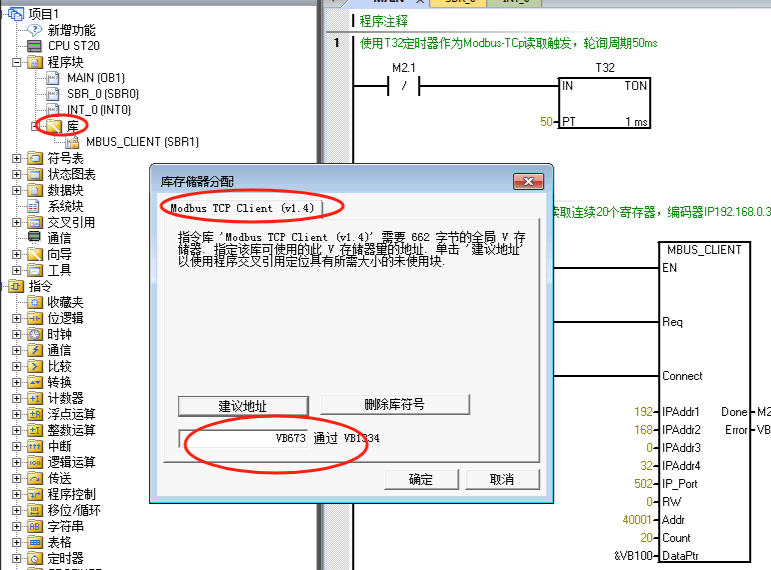

10.Modbus-TCP编码器与Smart 200 PLC组态教程

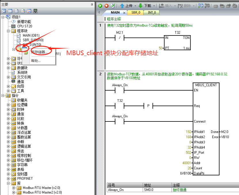

(1)使用STEP 7-MicroWIN SMART新建空白PLC工程
(2)编写PLC程序
(3)创建符号表,监控编码器数据
(4)设置编码器预设值
注意:由于Flash有擦写寿命,不可以频繁对编码器进行清零设置或预设值。
