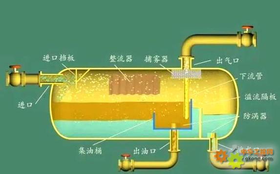

一、重力式油水分离装置的核心优势与技术挑战
重力式油水分离装置利用油水密度差,通过重力沉降实现油水分离。其结构简单、维护成本低,在油田、炼厂等场景广泛应用。但传统设备存在以下痛点:
1.内部流场复杂:入口射流冲击、短路流和涡流现象导致油水分离效率降低;
2.乳化油处理能力不足:分散油和乳化油难以有效聚结上浮;
3.缺乏实时监测手段:无法精准掌握分离器内部油、水、气的分布状态,难以动态优化运行参数。
针对这些问题,行业通过优化结构设计和引入辅助技术取得了显著进展:
结构优化:采用多层聚结板、入口整流构件、双向集液区等设计(如河南油田的孔箱式入口+波纹板聚结组合),可提升分离效率4倍以上;
聚结技术:亲油疏水材料(如改性镀锌板)和剪切振动技术可加速微小油滴聚结;
数字化升级需求:亟需实时监测工具来优化分离器运行状态,比如大罐分层含水仪产品的出现。
(卧式三相分离器)

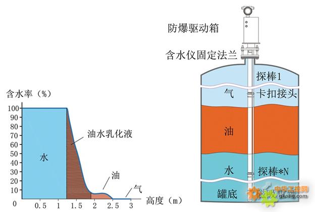

解决方案:大罐分层含水分析仪
大罐分层含水分析仪是一款专为储油罐、三相分离器等大型容器设计的智能监测设备,其核心价值在于:
1.实时感知内部状态
采用无辐射测量技术,可穿透油水气多层介质,精确测量各层含水率、液位、油水界面位置及乳化层厚度;
动态绘制分层含水分布曲线,直观反映分离器内油、水、气的分布比例及变化趋势。
(大罐分层含水分析仪安装示意图及含水分布曲线)

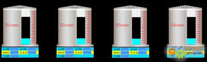

2.数字化管理与智能控制
数据通过实时通讯接口上传至监控平台,支持远程查看与分析;
结合智能算法,可自动调节分离器的关键参数(如加热温度、加药浓度),并动态控制出水口阀门开度,维持水位稳定,确保分离效果(水路不含油、油路含水率低)。
(沉降罐、大罐上位机信息管理系统)

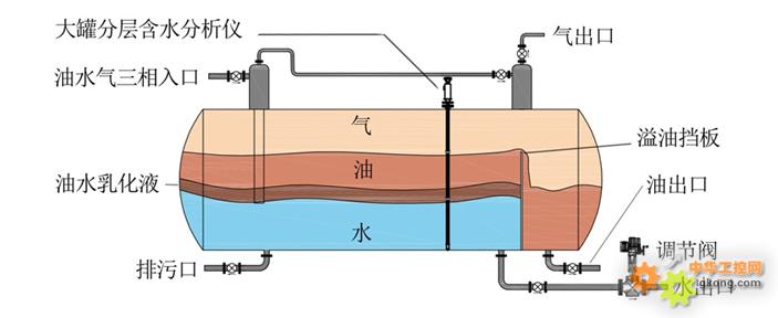

3.三相分离器的精准管理
在三相分离器中,该分析仪可实时监测油、水、气三相的界面变化,帮助操作人员精准调控运行条件,避免因乳化层过厚或水位波动导致的效率下降。
(大罐分层含水分析仪三相分离器应用示意图)

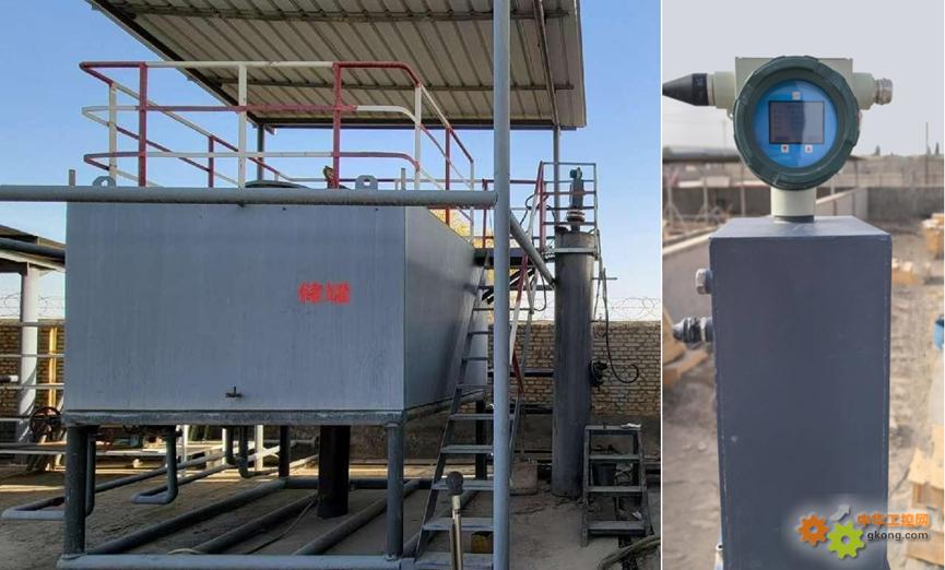

(杭州飞科ALJ01大罐分层含水分析仪在油田使用中)
