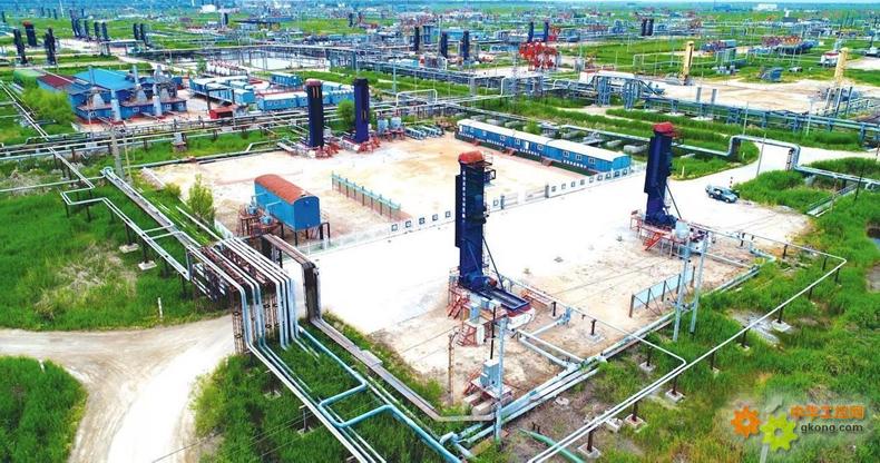

在油田开发中,注水技术一直被视为最经济、最高效的增产手段之一。近日,中国石油辽河油田分公司的智能分注系统平台引发行业关注,该平台可实时监测195口注水井的动态数据,实现精准调控,大幅提升原油采收率。那么,注水为何如此重要?智能分注技术又带来了哪些突破?在线原油含水仪在其中扮演什么角色?本文将一一解析。
(辽河油田)

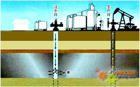

原油并非储存在地下“油湖”中,而是藏匿于岩石的微小孔隙里。在开采初期,地层压力较高,原油可以自然流出。但随着开采的持续,地层压力逐渐下降,原油流动性变差,甚至“赖”在地下不肯出来。这时,注水便成为关键手段——通过向地层注水补充能量,就像给轮胎“打气”一样,推动原油流向生产井。

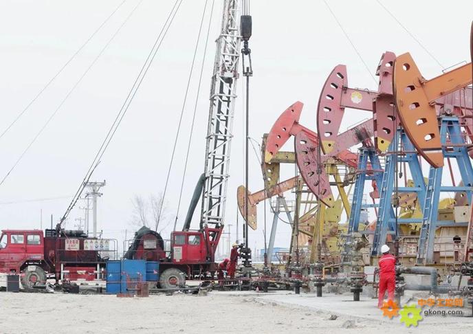

1. 笼统注水阶段
早期油田注水采用“笼统注水”方式,即不分层位,将水直接注入井筒。这种方式简单,但容易导致“水窜”——高渗透层大量进水,而低渗透层得不到有效驱替,严重影响开发效果。
2. 分层注水阶段
为解决层间矛盾,油田开始采用分层注水技术,即通过封隔器将不同油层隔开,并分别调控注水量。传统分层注水依赖人工测调,需用测试车下放仪器调整水嘴开度,单井调节一次需2天以上,且无法实时监测动态,效率较低。

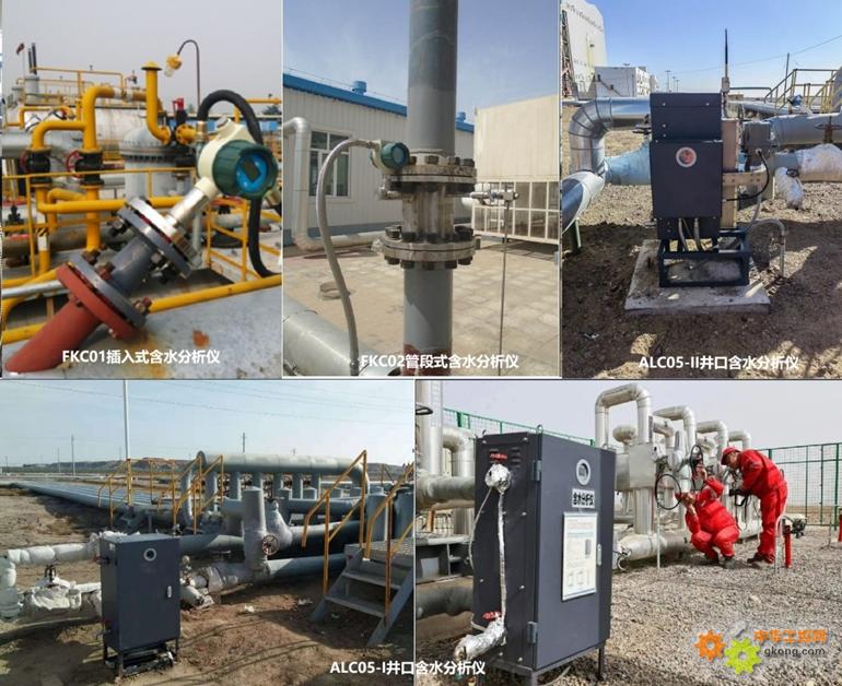

五、在线原油含水仪:注水效果的"晴雨表"
在注水开发中,原油含水率是衡量注水效果的重要指标。若注水过量,产液含水率上升;若注水不足,地层能量补充不够。因此,实时监测含水率对优化注水方案至关重要。
在线原油含水仪的作用:
实时反馈:动态监测油井产液含水变化,帮助调整注水量。
减少人工取样:传统实验室含水分析滞后,而在线仪器可实现分钟级响应。
智能联动:与智能分注系统结合,形成“注-采”闭环优化。
(杭州飞科在线原油含水分析仪在油田现场应用)
