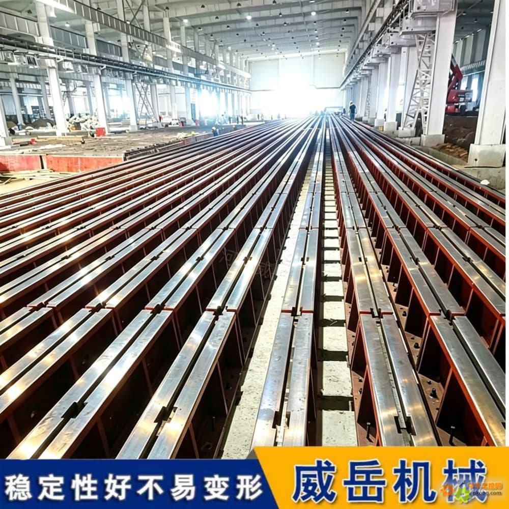

T型槽地轨拼接是一个精细活,关键在于打好基础、控制精度和处理好拼接细节。它的核心就是保证基础稳固、拼接平直、受力均匀,否则会影响设备定位精度和使用寿命。以下是几个需要特别注意的方面:
1. 地基是根本:打好“里子”工程
地基处理不好,后期很容易沉降变形,前面的精度工作就白费了。
基础强度与养护:安装地面的混凝土强度至少需要C30以上,厚度不小于200mm,而且养护期要足够,新浇筑的地面最好养护满28天再安装,确保不会开裂、起砂。
地面平整度:安装前要用2米靠尺或激光水平仪检查地面,平整度误差最好控制在3mm/2m以内。如果有坑洼或凸起,需要用高强度水泥砂浆修补或打磨平整。
2. 精度控制:遵循“从单根到整体”的步骤
精度控制有一套规范的流程,不能只盯着某一根轨道。
放线定位:根据设备图纸,用全站仪或激光投线仪在地面弹出地轨的纵向基准线和横向基准线,弹线偏差要≤0.5mm/5m。并在周边设立2-3个统一水平基准点,作为后续找平的共同参照。
先调单根,再拼整体:先把单根地轨通过垫铁初步调平,然后用框式水平仪(精度0.02mm/m)精调,让单根地轨在1米内的水平度误差≤0.05mm/m。之后再以这根为基准,调整相邻地轨,确保它们之间的高度差≤0.05mm,整体直线度误差≤0.1mm/5m。
受力要均匀:调平后,用0.02mm的塞尺检查地轨和垫铁的接触面积,要≥80%,避免有地方悬空。地轨跨度大于4米时,中间要加辅助支撑,防止自重导致变形。
3. 拼接处是“软肋”,需要特殊处理
拼接处是整个轨道系统中最薄弱也最关键的环节。
严控缝隙:相邻地轨拼接时,端面必须贴合紧密,缝隙要≤0.1mm(用塞尺检查,0.1mm塞尺插不进为合格),否则油污、粉尘会渗进去,引起锈蚀。
加强固定:拼接处要用10-15mm厚的加强板和高强度螺栓紧固。由于此处受力集中,螺栓拧紧的扭矩通常要比其他位置高10%。
预留伸缩缝:如果安装总长度超过10米,要在地轨拼接处预留2-3mm的伸缩缝,并用弹性密封胶填充,防止温度变化引起地轨顶死或变形开裂。温度每变化10℃,一根10米长的地轨大约会伸缩1.1mm。
4. 固定与灌浆:确保长期稳定
螺栓对角拧紧:紧固地脚螺栓时,要遵循对角、分次拧紧的原则,不能一次拧死,防止地轨受力不均而翘曲。拧紧后要立即复测水平度,如果变了就需要松开微调垫铁再拧紧。
二次灌浆填充:地轨调平固定后,需要在地轨底部和基础之间的缝隙里灌注无收缩灌浆料或环氧树脂。这能让地轨受力更均匀,减少振动传递。灌浆后要按要求养护(通常7天以上),期间不能放置重物或受到振动。
5. 验收与维护:定期“体检”
安装后验收:验收时需要用原检测工具复核,确保每米水平度≤1mm,全长≤2mm,两条轨道的平行度偏差<2mm。并做好记录,作为日后维护的基准。
日常维护:T型槽内的铁屑要用压缩空气或软毛刷清理,别用硬物刮伤槽壁。长期不用要涂防锈油。建议每半年到一年复测一次精度,检查螺栓是否松动。
