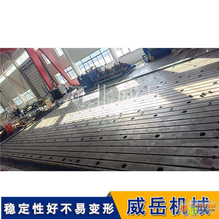

大型铸铁平台(铸铁 T 型槽平台 / 装配 / 焊接 / 检验平板)优缺点,它的核心优势在于精度稳定、刚性好、吸震性强、使用寿命长,非常适合作为精的密测量、重型设备安装和高质量加工的基准平面。缺点也较为突出:自重大、材质脆、怕冲击、易生锈,并且前期投入和安装成本都比较高。
一、优点
1. 精度稳定、平面度保持性强
铸铁内部石墨组织减震、应力均匀,长期承重、反复吊装不易变形;时效处理后精度留存年限远优于钢板平台,适合高精度检测、划线、三坐标基座。
2. 减震性能佳
石墨片状结构能吸收机床震动、敲击冲击,焊接、铣削、检测时不会共振抖动,测量数据更准,加工工件纹路更均匀。
3. 耐磨、使用寿命长
工作面经人工刮研 / 精的密铣刨,铸铁耐磨系数高;长期摆放工件、拖拽工装不易刮花,正常维护可用十几年甚至二十年以上。
4. 加工适配性强,可开 T 型槽
一体铸造成型,可按需加工多条 T 型槽、螺纹孔、吊装孔、地脚调节孔,方便工装夹具、机床、工件压紧固定,装配、焊接、调试通用。
5. 自重高,稳定性好
大型铸铁平台密度大、自重足,重型工件、重型机床放上去不会移位、翘边,无需额外配重,地基铺设简单。
6. 防锈可控,修复方便
铸铁生锈仅表层氧化,轻微锈蚀可通过铲刮、研磨恢复精度;局部磨损、磕碰可补焊再修平,整体报废率低,可翻新重复使用。
7. 温度形变温和
相比钢材,铸铁热膨胀系数更小,车间温差变化时平面精度波动更小,适合恒温检测车间。
二、缺点
1. 重量大,运输、安装成本高
同尺寸比钢板重 3~4 倍,大型平台(几米级)需要叉车、吊车、重型货车运输;进厂、就位、调平工序复杂,远距离运输费用高。
2. 造价偏高
铸造、人工时效、刮研工序多,原材料生铁成本高,同等规格价格远高于钢制焊接平台、大理石平台。
3. 易生锈,需日常养护
裸露工作面遇水汽、切削液、潮湿环境容易氧化生锈,必的须定期涂抹防锈油,车间潮湿工况要做好防水、遮盖。
4. 怕剧烈撞击、高温灼烧
大锤猛砸、电弧焊长时间灼烧会造成局部凹陷、材质退火变形,破坏平面精度;不能长时间放置高温工件。
5. 周期长,定制交货慢
大型铸件需要开模、浇铸、两次时效去应力,整套生产周期通常 15~40 天,急单很难快速供货。
6. 移动不便,固定使用为主
一旦落地就位很难二次搬迁,搬迁易产生应力变形,不适合需要频繁挪动工位的场景。
三、适用场景总结
? 优先选大型铸铁平台:精的密检验、划线、机床装配、电机 / 主轴测试、重型焊接、三坐标底座、实验室高精度基准。
? 不推的荐:短期临时工位、频繁移动、预算低、露天潮湿无养护场地。
