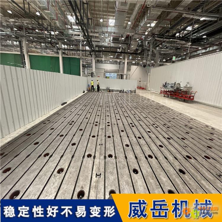

T型槽试验平台的平面度稳定性是衡量其品质的关键指标,而热处理工艺则是保证平面度不变形的根本措施。没有经过规范热处理的平台,在使用过程中容易发生变形,精度逐渐丧失,终影响使用效果。
铸铁平台在铸造和加工过程中会产生内应力。铸造时,铁水在砂型中冷却凝固,各部位冷却速度不同,导致铸件内部产生残余应力。厚壁部位冷却慢,薄壁部位冷却快,温差造成的热胀冷缩差异会在内部形成应力。机加工过程中,切削力和切削热也会使工件表层产生新的应力。这些内应力如果不消除,在平台存放和使用过程中会缓慢释放,导致平台变形,平面度超差。
热处理通过特定的加热和冷却工艺消除内应力。常用的热处理方式是人工时效处理,将平台铸件加热到500-600,保温一定时间后随炉缓慢冷却。在高温下,铸铁内部的原子活动能力增强,晶格畸变得到恢复,残余应力得以释放和消除。保温时间根据铸件厚度确定,确保热量充分渗透,应力均匀释放。缓慢冷却则避免产生新的热应力。对于精度要求高的平台,还会在粗加工后进行二次时效处理,消除加工应力,进一步提高尺寸稳定性。
热处理效果直接影响平台的长期精度保持性。经过规范热处理的平台,内应力得到充分消除,在正常使用条件下,平面度可长期保持稳定,年变形量控制在小范围内。而热处理不到位的平台,可能在使用几个月后就出现明显变形,需要频繁重新调平甚至返修。除了人工时效,部分平台还采用振动时效、自然时效等方式辅助去应力。可以说,热处理是T型槽试验平台的"内功修炼",虽然看不见摸不着,却是保证平面度不变形的根本所在。
