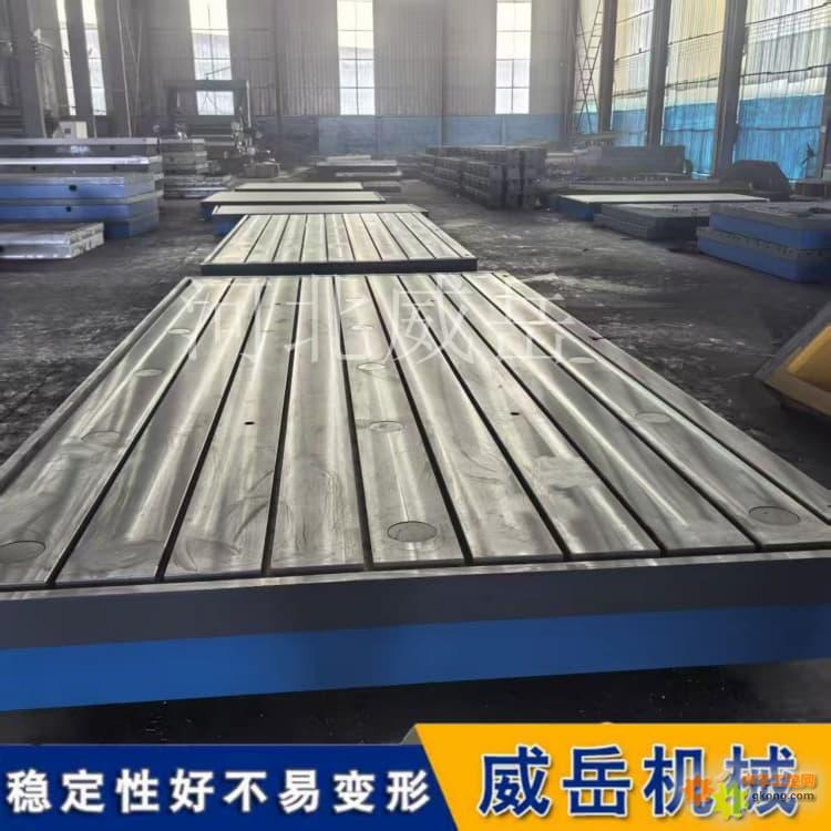

每一块高品质的T型槽铁地板,都需历经熔炉之中的五重工艺试炼,从原料熔炼到成型冷却,从应力消除到毛坯修整,每一道试炼都是品质升级的关键。这套严苛的五重试炼体系,是行业浇铸质量把控的制胜法宝,摒弃粗放式生产弊端,让每一块出厂的铁地板都具备高强度、高精、高稳定的核心特质,适配各类重载高精度工业场景。
一重试炼为原料精炼,提纯固本。好品质始于好原料,生产摒弃劣质杂料,采用高纯生铁、好废钢与专用合金辅料配比熔炼。全程严控有害杂质含量,通过高温精炼工艺净化铁水,剔除铁水中的渣质、气泡,让铁水成分均匀、质地纯净。这重试炼从根源提升铸铁的密度、强度与韧性,不材质疏松、强度不足等先天缺陷,为成品承载、抗形变能力筑牢基础。
二重试炼为模腔精铸,定型控尺。模具精度决定成品精度,试炼过程中对模具进行精细化预处理,打磨抛光型腔表面,消除凹凸瑕疵,精校准T型槽位、板面尺寸、筋板结构。模具装配后严格检测密封性与稳固性,不浇铸漏浆、移位问题。精的模腔定型工艺,让成品外形规整、槽位标准、板面平整,从成型环节保障产品基础精度,避免尺寸偏差、结构畸形等问题。
三重试炼为恒温浇铸,均质致密。浇铸环节是成型核心,也是缺陷高发环节。试炼采用恒温控温系统,将铁水温度稳定在优区间,搭配匀速分层浇铸工艺,让铁水平稳充盈模具各个角落,包括密集筋板、窄槽等复杂结构。有效避免传统浇铸产生的气孔、砂眼、冷隔、疏松等缺陷,让铸件整体结构密实、质地均匀,大幅提升产品刚性与抗压耐磨性能。
四重试炼为梯度冷却,稳形去力。快速冷却会导致铸件内应力堆积,后期易形变翘曲。四重试炼采用梯度降温工艺,根据铸件厚度、结构差异精调控冷却速度,实现整体均匀散热,缓慢固化成型。通过科学冷却初步释放成型应力,规避板面翘曲、局部凹陷、结构变形等问题,锁定产品基础平面度与结构稳定性。
五重试炼为时效精修,提质稳效。毛坯成型后进入终试炼,先通过高温回火与长期自然时效双重工艺,深度消除残余内应力,不后期使用形变。再经过人工打磨、缺陷修补、毛坯精整,去除毛刺、浇铸残渣,优化板面平整度。历经五重熔炉试炼,T型槽铁地板摆脱品质隐患,以强度、精精度、稳定性能,成为工业场地的好核心基材。
