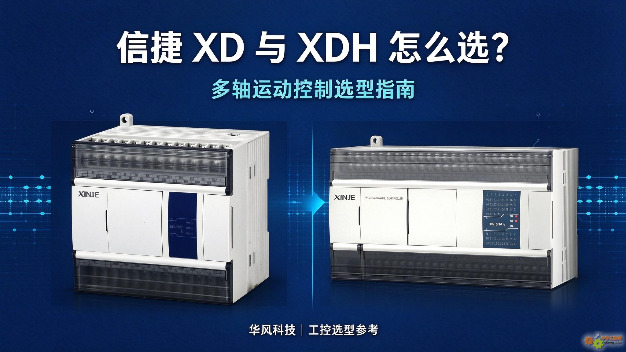

做自动化设备选型,信捷 PLC 是很多中小型设备厂的常用选择。很多电气工程师在方案阶段都会纠结:信捷 XD 系列和 XDH 系列 PLC 到底有什么差异?普通单机设备用 XD 行不行?做多轴联动、总线运动控制,是不是必须上 XDH?
本文从硬件架构、运动性能、通讯能力、适用场景、成本差异 5 个维度对比,帮你快速选型,避开项目踩坑。

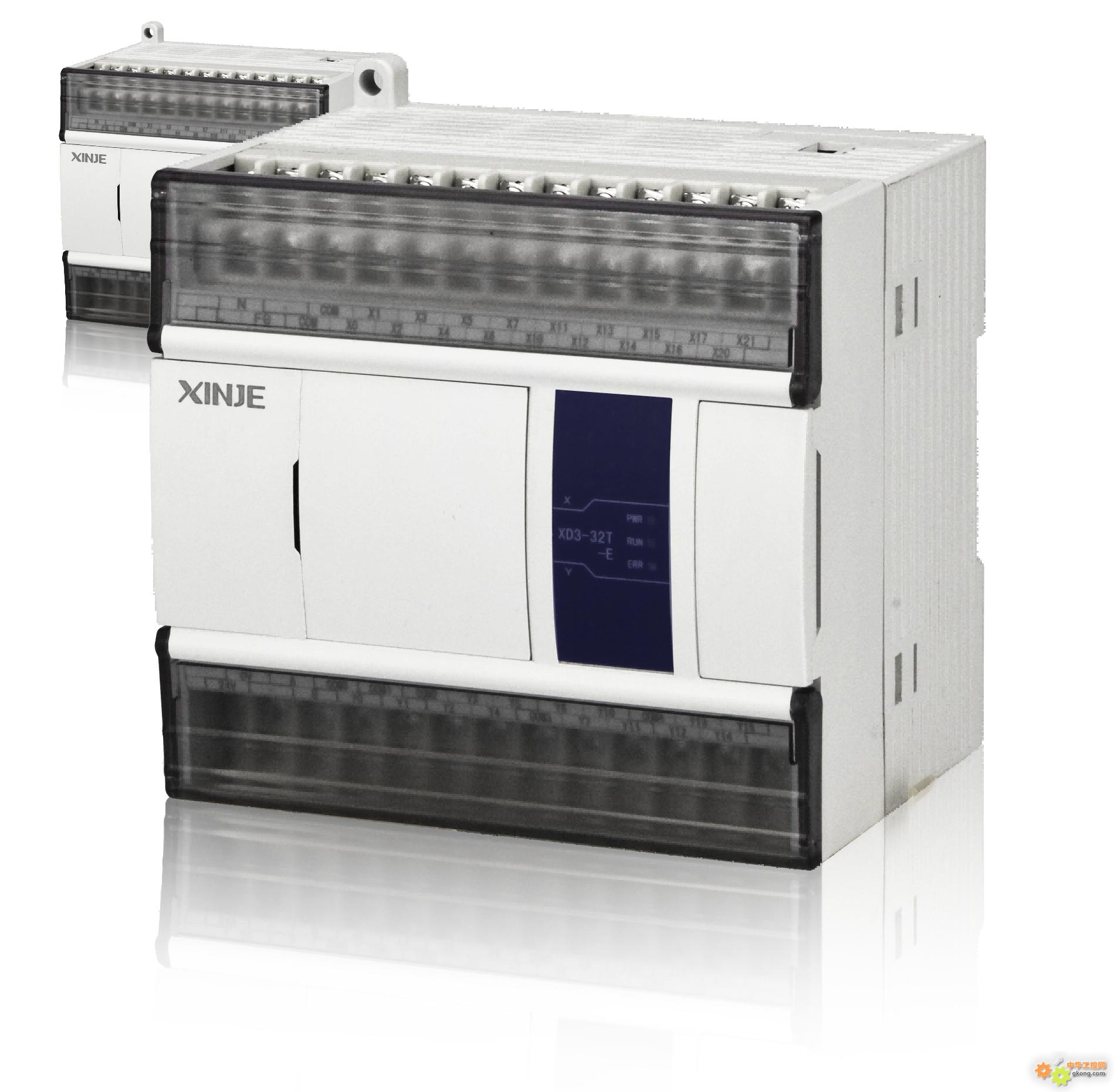

XD 系列:通用经济型 PLC
XD 是信捷经典通用款,主打开关量逻辑控制、简易定位,脉冲轴控制为主,定位中小型单机设备,性价比突出。适合 IO 点数不多、运动轴数少,以逻辑控制为主的项目。

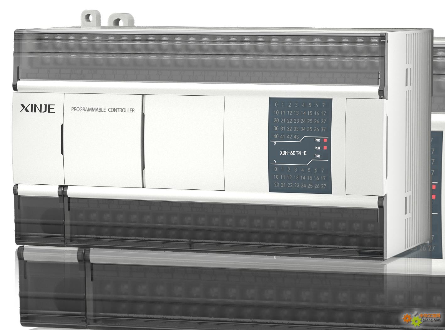

XDH 系列:总线型运动控制 PLC
XDH 是信捷高性能运动款,原生支持 EtherCAT 总线,主打多轴同步、电子凸轮、飞剪、追剪等复杂运动工艺,面向需要多轴联动的中高端自动化设备。

XD 系列:支持脉冲输出,可做简易点位控制,脉冲轴数量有限。适合单轴、两轴简易启停、点位移动,不适合复杂同步运动。
XDH 系列:原生 EtherCAT 总线,支持多轴同步,可实现电子凸轮、飞剪、旋切、色标追剪等工艺。轴数支持范围更广,多轴同步响应速度高,是信捷做多轴运动项目的主力机型。

XD:标配 RS485,部分型号带网口,多用于 Modbus 通讯,对接触摸屏、变频器。
XDH:自带 EtherCAT 总线接口,同时支持 Modbus、TCP 等常规通讯,可直接带 EtherCAT 伺服、远程 IO,总线布线简洁,减少脉冲接线干扰。
