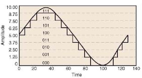

    模数转换器用来表示模拟信号的位数即是分辨率。分辨率越高,信号范围被分割成的区间数目越多,因此,能探测到的电压变量就越小。图1显示了一个正弦波和使用一个理想的3位模数转换器所获得相应数字图像。一个3位变换器(此器件在实际中很少用到,在此处是为了便于说明)可以把模拟范围分为23,或8个区间。每一个区间都由在000至111内的一个二进制码来表示。很明显,用数字来表示原始模拟信号并不是一种很好的方法,这是由于在转换过程中会丢失信息。然而,当分辨率增加至16位时,模数转换器的编码数目从8增长至65,536,由此可见,在恰当地设计模拟输入电路其它部分的情况下,可以对模拟信号进行非常准确的数字化。

图1三位分辨率下正弦波的数字化

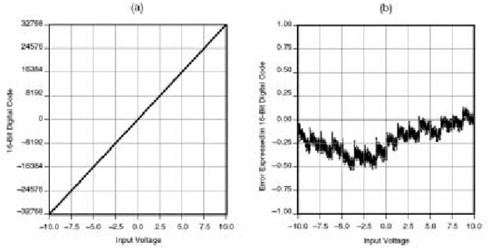

    相对精度是指相对理想数据采集的转换函数(一条直线),最大离差的LSB测量位数。数据采集设备的相对精度是通过连接一个负的满量程电压来确定的,采集电压,增加电压值,重复这些步骤直至覆盖设备的整个输入范围。当描绘这些数字化点时,结果应是如图2(a)所示的一条近似直线。然而,从数字化值中减去理想直线值,可描绘出这些计算结果所得到的点,如图2(b)所示。距零的最大离差值即为设备的相对精度。
图2 决定一个数据采集设备的相对精度
    数据采集设备的驱动软件将模数转换器输出的二进制码值通过乘以一个常数转化为电压值。良好的相对精度对数据采集设备很重要,因为它确保了将模数转换器输出的二进制码值能被准确地转化为电压值。获得良好的相对精度需要正确地设计模数转换器和外围的模拟电路。

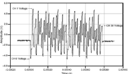

    稳定时间是指放大器、继电器、或其它电路达到工作稳定模式所需要的时间。在高增益和高速率下进行多通道采样时,仪用放大器是最不容易稳定下来的。在这种条件下,仪用放大器很难追踪出现在多路复用器不同通道上的大变化的信号。一般而言,增益越高并且通道的切换时间越短时,仪用放大器越不容易稳定。事实上,没有现成的可编程增益放大器可在2μs时间内、增益为100时,稳定地达到12位精度
噪声

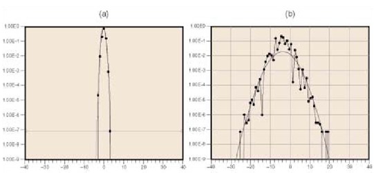

    在数据采集设备的数字化信号中不希望出现的信号即为噪声。因为PC是一个有噪声的数字化环境,所以在插入式设备上作采集工作需要经验丰富的模拟电路设计人员在多层数据采集设备上精心布线。简单地把一个模数转换器、仪用放大器和总线接口电路布置在一个一层或两层板上,这样开发出的设备会有非常大的噪声。设计者可以在数据采集设备中使用金属屏蔽来降低噪声。恰当的屏蔽不仅用于数据采集设备上敏感的模拟部分,而且体现在设备的板层间使用接地层。图3显示了当输入范围为±10 V,增益为10时的一个直流噪声。当1LSB = 31μV,20LSB噪声水平相当于620μV的噪声电压。图4显示了两个数据采集产品的直流噪声曲线,它们使用的是相同的ADC,两个数据采集产品的质量可由这些噪声曲线来决定——噪声的范围和分布情况。从图4a的曲线可以看出NI的产品在0处有高的采样分布,而它在其它码值上的点数量极少。这种分布为高斯分布,它是随机噪声。从曲线可以得知,峰值噪声在±3 LSB以内。在图4b中,此产品是另一家厂商生产的数据采集设备,它的噪声分布很不同。设备生成的噪声高于20LSB,出现了许多非期望值的采样点。
图3 当信号通过一个切换40路DC信号的多路复用器输入仪用放大器时,表现为一个高频率AC信号
图4 尽管采用了相同16位ADC,两种数据采集产品的噪声曲线还是具有明显的不同
