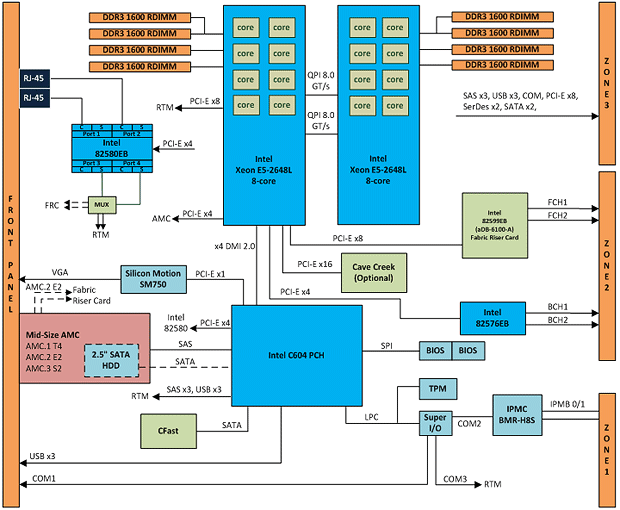

凌华科技aTCA-6200是一款高集成度的AdvancedTCA处理器刀片,支持2个Intel® Xeon® E5-2648L处理器(Sandy Bridge-EP,32nm),每一个处理器可以最多提供8核20MB的共享缓存。通过使用Intel®超线程技术(Intel® HT技术),每个处理器可以最多支持16个物理线程。除此之外,aTCA-6200还支持8通道的DDR3-1600 VLP RDIMM内存,每个处理器可以支持最大64GB的系统内存。aTCA-6200还包含了丰富的网络I/O接口,包含2个兼容PICMG 3.1 option 1/9的10GbE口(XAUI,10GBase-KX4),以及最多6个10/100/1000BASE-T千兆以太网端口,可分别连接至前面板,AdvancedTCA Base接口通道和后走线千兆以太网口。
凌华科技aTCA-6200处理器刀片主要针对运营商级别的安全和电信应用,同样在网络基础设施中也可作为IMS服务器、媒体网关、包检测服务器、流量管理服务器和WLAN接入点控制器等。
下图1的功能示意图展示了凌华科技aTCA-6200的详细架构。
图1:aTCA-6200功能示意图

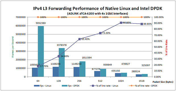

使用4个1GbE端口时的性能比较
图5: 使用4x 1GbE时IP转发能比较
原生 Linux(Native Linux)启用IP转发功能,并在aTCA-6200的4个1GbE接口上运行IPv4转发, 64字节大小的帧可以以每秒100万个的速度被转发。当帧大小增加到1024字节时,原生 Linux(Native Linux)的IP转发可以达到100%的线率。但是在实际环境中,帧大小通常小于1024字节,因此100%的线率是无法实现的。但是,在同样的Linux操作系统下使用Intel® DPDK并运行在仅有的两个CPU线程上,aTCA-6200能够以100%的线率转发帧数据,并且无论帧大小如何设置,都没有任何的丢帧现象发生,如上面图5所示。
相比Native Linux的IP转发性能,使用了Intel® DPDK之后的aTCA-6200可以将转发性能提升6倍。

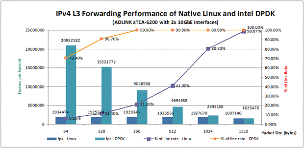

使用2个10GbE接口时的性能比较
图6:使用2x 10GbE时IP转发能比较
在2个10GbE Fabric接口上进行IP转发测试时,无论是在原生 Linux(Native Linux)下还是基于Intel® DPDK,IP的转发性能相比使用4个1GbE接口时都有很大的提升。如上图6所示,相比原生 Linux(Native Linux)使用所有的CPU线程,采用了Intel® DPDK的aTCA-6200只需要两个线程就可以获得10倍性能的提升。

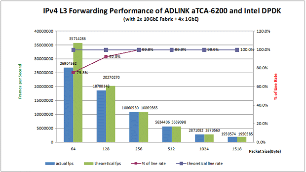

aTCA-6200全部的IPv4转发性能
图7: 使用2x 10GbE + 4x 1GbE时IP转发能比较
使用aTCA-6200全部的接口(2个10GbE Fabric接口,2个1GbE前置面板接口和2个1GbE Base接口)测试合并的IP转发性能时,使用Intel® DPDK后的aTCA-6200每秒可以传输2700万个64字节的数据帧。换言之,理论上24Gbps的数据吞吐量有18Gbps可以被转发(即75.3%的线率)。此外,当数据帧分别为128字节和256字节时,吞吐量的线率可以提升到92.3%,甚至高达99%。
换言之,理论上24 Gbps的吞吐量高达18 Gbps的可转发(即线率 75.3%)。此外,即线率的吞吐量提高到92.3%,甚至高达99%,当帧的大小分别设置为128字节,256

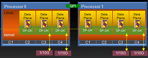

Run-to-Completion(RTC,运行到完成)和Core Affinity
在执行应用之前,Intel® DPDK会进行初始化,分配所有的低级资源,如内存空间,PCI设备,定时器,控制台,这些资源将被保留且仅用于那些基于Intel® DPDK的应用。初始化完成之后,每一个核(或线程,当BIOS设置中启用了Intel®超线程技术时)将被启用来负责每一个执行单元,并根据实际应用的需求,运行相同的或不同的工作负载。
此外,Intel® DPDK还提供了一种方法,即可以设置每个执行单元运行在每一个核心上,以维持更多的Core Affinity,从而避免缓存丢失。在此白皮书描述的测试中,aTCA-6200处理器刀片的物理端口根据Affinity被绑定在两个不同的CPU线程上。

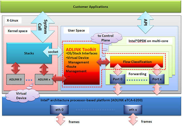

但是,值得注意的是,Intel® DPDK是一个数据层的开发工具包,并在用户空间运行,它不是一个用户可以直接建立应用程序的完整产品。需要特别指出的是,Intel® DPDK不包含需要与控制层(包括内核和协议堆栈)进行交互的工具。
图8:凌华科技开发工具包与控制层和数据层协同工作的原理图
如图8所示,凌华科技已经开发出基于Intel® DPDK的开发工具包,用以管理控制层和数据层,如同控制层的克隆虚拟网卡一样执行任务,可以在数据层同步物理端口。使用该开发工具包,用户可以轻松地开发基于Intel® DPDK的应用,并与控制层和数据层进行交互,不仅可以有效提升包处理性能,还能让开发更简单,缩短产品上市时间。
