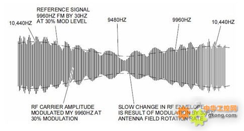

甚高频全向信标的基本功用是为机载VOR接收机提供一个复杂的无线电信号,经机载VOR接收机解调后,测出地面甚高频全向信标台相对于飞机的磁方位即VOR方位[5]。机载接收机接收到的空间合成VOR信号包括基准相位信号和可变相位信号,通过对两种信号相位的比较来实现定向。VOR工作频率范围108MHz~117.95MHz,波道间隔0.05MHz。

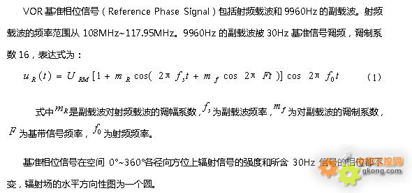

1.1 VOR基准相位信号

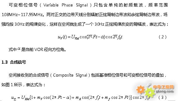

1.2 VOR可变相位信号
接收机通过解调和比较二者的相位差得到方向信息。[5,6]
       图1空间合成信号

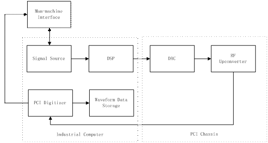

系统选用流水线形式进行连接,与信号流方向一致,具有很高的效率,时延短,处理数率高,可以一定程度上弥补GPP信号处理速度慢的不足。但是由于各模块之间采用实际电路互联,模块间耦合紧密,独立程度不高。如果系统功能改变,需要增加、去除或修改某一模块,牵扯到相应的模块变动,甚至总体结构的改变。因为设计目的是针对测试系统信号源的测试和校准,信号相对固定,不需要频繁变动,所以选用流水式结构,结构框图如图2所示[7]。信号的产生和处理由工控机完成,任意波形发生模块(Arbitrary Waveform Generator,AWG)实现波形输出(高频时需要用到数字上变频卡),如果做无线发射和接收时需要附加天线和射频放大器。信号的采集和数模转换由凌华科技PCI-9846高速数字化仪完成,转换结果可以实时显示,也可以保存成波形文件以便后续处理。
图2 系统框图

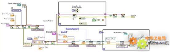

由于机器性能有限,程序分为产生、采集和处理三部分。根据信号建模的结果(参考“1.3 合成信号”),计算得出波形数据并保存到文件。在波形的产生程序中,先把波形数据读出并写入任意波形发生器,调用其产生所需要的信号。调用DAQPilot相关模块控制数字化仪进行信号采集,并存储到文件以便后续调用。解调程序调用此波形文件,进行相关解调及运算,完成信号分析。信号的产生与采集程序框图如图3所示,解调和运算程序框图如图4所示。
图3 信号产生与采集程序
图4 信号解调程序

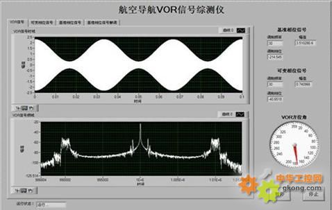

 为实现对信号的测量和验证,需要对采集的波形进行解调并还原出相应的信息。采集到的VOR空间合成信号经过相干解调后得到空间合成信号的外包络,包括30Hz的可变相位信号,和9960Hz的调频副载波。30Hz可变相位信号经过30Hz滤波器直接得到,前面板可见其时域、频域波形以及频率、相位和幅值等信息;9960Hz副载波经过滤波后鉴频,得到30Hz基准相位信号,前面板可见其相应参数。基准相位信号与可变相位信号的相位差可指示当前的方位信息,读书为VOR方位角。运行后的前面板如图5所示。程序运行时,其中的各个标签页可以轮流显示,按下右下方的“暂停”钮可以锁定当前标签页。
图5 综测仪前面板
