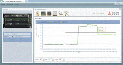

  功耗限定功能可以通过显示器或制动器的内部或外部处理实现。制动器可以提升处理器的电压或提升处理器/内存的频率。制动器也可以“抑制”处理器,即通过注入死循环来延迟对指令的处理。当功耗限定达到时以及限定技术启用时,工作负载的性能可能会受到影响。

  图3:功耗限定功能实例

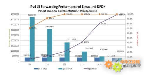

  我们的测试使用了ATCA处理器刀片的2个10GbE外部接口和两个10GbE Fabric接口(总计40G),通过比较使用和未使用DPDK的结果,我们可以得出结论:在相同的硬件平台下,使用DPDK后的Linux仅用两个CPU线程进行IP转发的性能,与原生 Linux(Native Linux)使用全部的CPU线程进行IP转发的性能相比,前者是后者的10倍。使用DPDK的平台,3层小数据包的转发线速可以达到>70%。DPDK中优化过的软件堆栈可以实现10倍性能的提升。如果在一个基于IA架构的刀片的控制层和数据层配备DPDK,就可以减少一个40G的NPU刀片。通常一个40G的GPU刀片的功耗为180W,因此通过工作负载整合可以节省56%的能耗。
  从图9可以看出,搭配DPDK后的处理器刀片的IPv4转发性能,可以让客户以更好的性价比成本,将包处理应用从基于硬件的网络处理器移植到基于x86的计算平台,同时使用同一个平台来部署不同的服务,如程序处理、控制处理和包处理服务。更多关于我们的测试过程和结果,请登录凌华科技网站www.adlinktech.com查询凌华科技的技术白皮书:采用Intel® DPDK技术的凌华科技aTCA-6200刀片式服务器完美实现包转发服务性能的提升。
  图9:采用4个10GbE的IP转发性能比较
