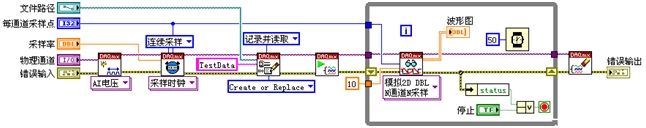

在LabVIEW 2009和DAQmx 9.0平台下,可以利用DAQmx TDMS2.0集成流盘模块DAQmx Configure Logging(TDMS),
如图1所示:
DAQmx Configure Logging(TDMS) VI
这个API函数效率更高且编程简单,占用系统资源较少,直接将原始数据的和通道的标定信息从板卡通过DMA方式传输至硬盘,最高速度可达1.2GB/s。在采集的过程中,若不需要读取通道的采样值,可将本模块的“操作”选为“记录”,这样,采样值将被直接存储为TDMS 2.0文件。如此灵活高效的存储方式,恰如其分地诠释了柔性测试技术所要求的灵活性。

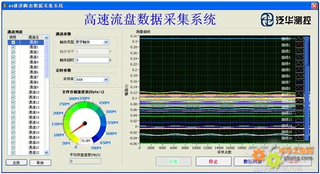

某测试系统可以对系统中的64路信号进行同步采样,最高可达到3.3MS/s采样率(所有通道)下的实时存盘,同时还可以300KS/S(所有通道)进行实时数据显示、存盘。
而PXI硬件系统选用NI的18槽3U PXIe-1075机箱,PXIe-8130控制器、PXIe-6124等,PXIe-6124每通道4MS/s同步采样速率、16位分辨率、1个独享模块至控制器间带宽的PXIe接口;数据存储设备选用NI-8262及HDD-8264 组成的RAID0磁盘阵列,最高数据吞吐量可达600MB/s左右。
图2所示为该系统的软件主界面。

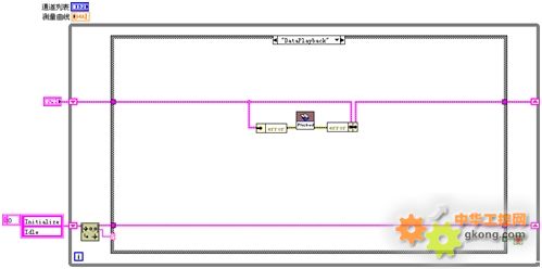

同时,该系统为用户完善通道触发功能,包括:模拟触发、数字边沿触发、模拟参考触发等,以满足不同情况下的各种需求。此外,软件采用状态机框架结构和模块化的编程风格,便于软件功能的修订和管理,充分实现柔性测试技术所要求的灵活性与拓展性。
程序框图如图3所示。
数据采集功能被封装为功能模块,通过DAQmx Configure Logging(TDMS) VI将测量数据实时保存至硬盘,减少了CPU及内存的使用率,提高了程序的执行效率,具体实现方法如图4所示。
