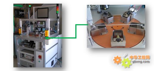

     机械结构对于测试系统至关重要,比如生产线上的测试应用,随着生产厂商间的竞争越来越激烈,导致产品本身生产周期和测试周期不断缩短,日益紧张的土地资源也制约着测试设备的体积,机械结构设计是提升系统效率及自动化程度的重要方面。比如在T-Map温度压力传感器测试台中,通过五工位转塔设计,巧妙地实现了五个被测件的并行测试,并且将所占用的空间缩减到最小。
图1: 五工位转塔设计

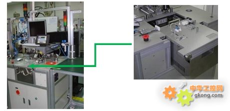

在曲轴/凸轮轴传感器测试台中,针对待测传感器种类繁多的情况,利用子母台快插的模块式结构设计,实现了不同外观尺寸传感器的共线测试。
图2子母台快插设计

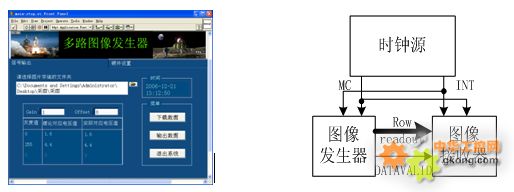

     某图像发生器测试系统包括时钟源、图像发生器和图像接收器三部分,通过时钟源的时钟信号和同步信号来协调图像信号的发射和接收过程。由于实际应用中时钟源和图像接收器已经设计完成,所以这个系统的核心挑战就是通过硬件在环仿真方法,测试并得到图像发生器的最佳工作时序。
图4:某图像发生器测试系统
