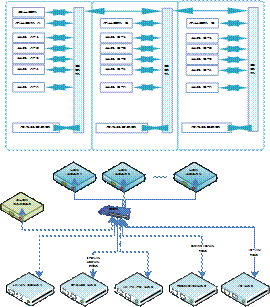

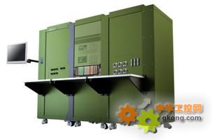

1 系统平台:
用标准化可拆解机柜结构,可划分为电源分配、激励与负载、数据采集、总线通讯、矩阵路由、海量互联和应用软件等几大功能模块。根据测试任务的复杂程度灵活选择所通用电子测试平台需的功能模块进行组合,具有良好扩展性,实现多工位并行测试,甚至能够对多类产品的并行测试。满足民用、军用等不同领域的需求,如图,是三个机柜的结构,平台最高可以支持8个子机柜系统的扩展能力。整个测试系统基于PXIe总线实现,每个槽位可扩展到2GB/s的带宽能够满足射频、雷达等电路板的实时测试需求。

由于大量地采用COTS技术,势必要有混合总线设备实现仪器设备之间的通信与互联,混合总线即兼容PXI、VXI、PCI、GPIB、LXI、RS232/RS485等通信形式,可进行各类仪器的资源扩展,其中通信和控制(资源调度和分配在无特殊需要的情况下全部采用LAN总线)即基于TCP/IP,具备总线和触发扩展能力。
  对于测试仪器和被测对象的快速更换,可配置的海量互联技术能够轻易实现大规模信号的快接插,支持提供广泛的连接类型,比如,功率信号、同轴信号、气动信号等,电流最大高达50A,频率高达40G。PXI板卡和海量互联模块间采用DAK(Direct Access kit)直连,如图所示,保证更好的屏蔽,隔离的电气特性,中间采用PCB板可以快速自定义调理电路,同时插拔次数高达200000次。

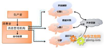

3 软件管理测试资源
在综合装备保障装备平台中,尤其是对电路板进行测试诊断的时候,往往面临“以一当十”的现实需求,很多时候,我们无法预先确定测试步骤,测试序列,方法,甚至是被测对象,于是,在综合装备保障平台中,除了分门别类的各种仪器与设备一应俱全,更重要的是如何通过软件把硬件灵活调动起来,如何能够友好便捷地让使用者自由配置测试序列,如何高效解析并执行这些序列,如何很好的处理测试序列执行与所需硬件资源之间的联系,以最终实现真正意义上的并行测试,最大限度利用资源,提高测试效率等等,变成了主要挑战,基于Test On Demand测试序列管理软件平台开发的电路板诊断测试软件具有如下特点:
  • 遵循ATML标准的测试程序集(TPS)
  • 测试流程的编辑及执行
  • 广泛的驱动支持与API
  • 多线程并行测试
  • 二次开发功能

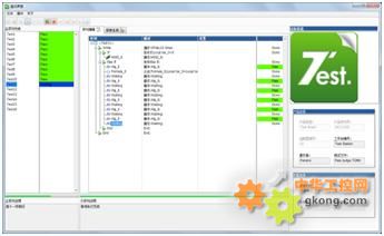

4 系统软件
1) 基于成熟开放的Test On Demand测试流程控制管理平台,采用专业的电路板测试工具包,可满足用户灵活性和扩展性的需求;
2) 提供自由灵活的测试流程编辑方式,如拖拽、点击、复制、粘贴、剪切等便捷操作方式,符合常规编辑习惯;

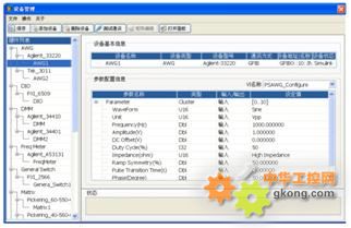

3) 提供诸如设备软面板等调试工具,可以在软面板上实现设备的调试、配置和操作,真正实现一站式测试,简化操作员测试过程,如图所示;
4) 提供多种全自动、半自动和手动测试方式,满足电路板测试过程中某些需要人工干预的测试过程的需要,如图所示;
5) 基于网络数据库统一管理各产线的测试结果,提供横向和纵向的统计功能,直观显示CPK、GRR等统计指标,实现全产线的测试监控。

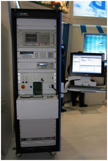

应用案例:雷达电路板测试
某军工厂商要将气象雷达出口到国外,于是需要定制特定的测试保障装备,因为雷达电路板种类型号繁多,需要测试系统结构紧凑,可灵活配置与复用,开发速度快。泛华提供的电路板功能测试系统通过软件自定义功能和灵活的硬件配置使用户可自定义测试步骤测试,适用于对电路板电压、电流、电阻和频率、信噪比等信号进行测量和分析,从而实现复杂的电路板测试流程。用于电路板组件(PCBA)的功能测试(FCT),满足自动化大批量生产的要求。
    系统特点:
  • 用户根据自己需要定义测试步骤,灵活方便
  • 适合工业自动化大批量生产应用
  • 系统测试精度高,稳定可靠
