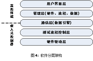

在开发应用程序的过程中,通过软件分层架构可以有助于工程师们高效的开发应用测试程序。如图4所示,这样的五层架构并非绝对层次,而是相对意义上的层次或功能层次的划分。五个层次各具功能,协同起来可很好的达到可靠、适用、拓展的测试系统需求。
  • 用户界面层:负责人机对话和数据显示等。
  • 管理层:包括对系统硬件资源、标定信息、试验流程配置、试验操作以及试验数据进行管理。
  • 通信层:为主控终端提供原始数据引擎和状态数据引擎。为实时采集系统提供配置信息和命令数据引擎。
  • 测试流程控制层:这一层是执行端层次的核心结构,负责解析管理层的配置信息和命令参数并控制程序按照用户配置的测试流程执行。同时向硬件驱动层发送指令和提取数据、分析数据,将原始数据和处理结果传送到通信层。
  • 硬件驱动层:为测试流程控制层和数据采集输入设备、振动噪声采集设备、数字I/O设备等建立标准接口,从输入设备采集数据并发送到试验流程控制层。

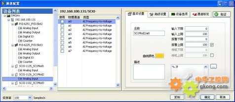

如图5所示,某测试系统的应用程序提供了系统资源配置功能,程序运行时,系统会自动检测到所有的硬件资源。在设备列表中列写出来,用户只需根据实际传感器连接情况,对使用的设备进行使能选择,并且可以配置相关的信息,比如通道名称、传感器类型、标定信息等。大大提高了系统的灵活性,给用户提供最大限度的适用性空间,可以实现灵活的测试步骤和测试方法,满足多种测试需求。
