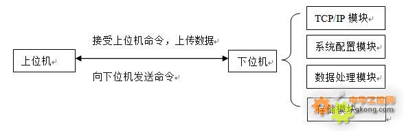

系统采用上下位机的结构,下位机将采集到的转速和振动信号,通过TCP/IP协议传送给上位机,上位机进行数据保存与分析。结构如图2-1所示。
图2-1 系统结构简图

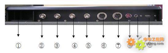

防雨淋:首先,上位机选用军用笔记本,本身具有防雨淋的功能;另外,笔记本拖架进行了防雨淋的设计,在其左测开有凹槽,接口以及风扇出风口全部安装在凹槽里,能有效防止雨淋,适用于雨天作业。如图2-2所示。
抗摔抗振动:装设备箱体选用军用箱体,坚固耐用,能够有效保护箱体内的设备不受损伤。
 ① 风扇出风口;② 1号振动接口;③2号振动接口;④3号振动接口;⑤4号振动接口;⑥转速信号;⑦电源接口;⑧电源指示灯;⑨音频接口;⑩USB接口

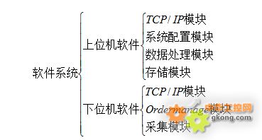

本系统分为上位机软件与下位机软件,上位机软件又分为TCP/IP模块,系统配置模块,数据处理模块以及存储模块;下位机软件分为TCP/IP模块,Order manage模块以及数据采集模块。软件结构图如图2-3所示。
图2-3 软件结构图
  • 下位机软件:能够进行2路转速信号以及4路振动信号的测试,三个模块功能如下。
    • TCP\IP模块:负责与上位机通讯,接收并处理上位机的命令、将运行状态或采集来的数据发送给上位机。
    • Order manage模块:负责接收TCP\IP线程接收的命令,向TCP线程返回状态信息,并驱动采集模块采集数据。
    • 采集模块:配置采集参数,采集数据并向order manage模块返回采集数据。
  • 上位机软件
    • TCP/IP模块:负责与下位机进行通信,向下位机发送命令并接受下位机返回来的状态以及采集数据。
    • 系统配置模块:负责采集通道选择,通道逻辑名称的命名,波形颜色的设置,标定系数以及通道阈值的设定。
    • 数据处理模块:该模块是整个软件的核心部分,将采集到的数据进行实时在线分析以及离线分析。
    • 存储模块:负责对离线分析数据进行存储。操作者根据波形的情况进行有选择的存储,只有当存储按钮被按下时才开始保存数据,当按钮恢复时系统不存储。

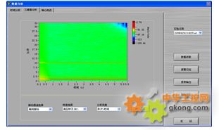

阶次分析:阶次是描述旋转机械中某信号及其谐波的对应关系,该系统能够根据采集到的转速信号与振动信号进行阶次分析计算,找到振动信号与转速信号之间的对应关系,从而能够比较准确的找到故障的原因与位置。分析界面如图2-5所示。
图2-5 阶次分析界面

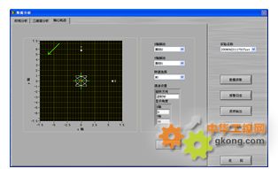

轴心轨迹分析:轴心轨迹是旋转机械的一个非常重要的状态特征参量,形象直观地反应了转子的实际运动状况,包含了丰富的旋转机械故障信息。本系统通过采集的两路垂直于轴心的振动信号以及转子的方向计算轴心轨迹,轴心轨迹界面如图2-6所示。
图2-6 轴心轨迹分析界面
