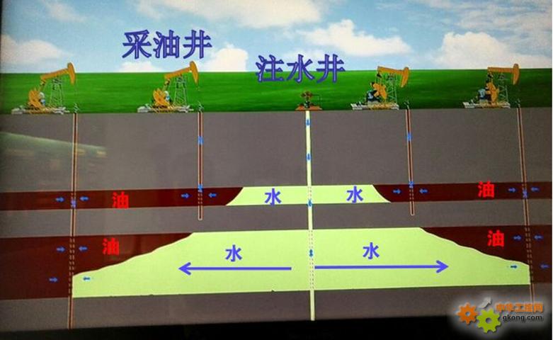

注水指通过注水井向油层注水补充能量,以保持地层压力的方法。
一个油田在开采初期,大多数油藏能依靠油层原始地层压力驱动原油和天然气通过油井自己喷到地面上来。但生产到一定时期,由于地层内部的压力逐渐降低,地下能量不足以再把原油举升到地面上来,油井即停止喷油。这时,如果在油田的边部或油层低部位或油井相间的位置打一些注水井,通过高压注水泵把合格的水注入与油井出油层相同的地层中,一方面用水来占据原先储存油气的位置,使原油不断被水挤推到油井井底并喷流到地面,另一方面可补充油气流出后造成的地下压力损失,这种方法称为油田注水。

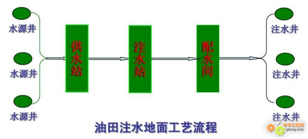

为了把水注入油层里,油田需要建立一套完整的注水系统。这个系统包括水源、水处理站(供水站)、注水站、配水间以及注水井。天然水和污水都要先进入到水处理站,经过各种专用设备进行沉淀、过滤、除氧、杀菌(污水还要进行除油处理)后才能作为注入水储存在供水站。供水站把处理好的水输送到注水泵站,注水泵站用高压泵按照各配水间需要的压力和水量,经过高压管道把水送到配水间。配水间的作用是把高压水分配到各注水井,并用流量计对来水和分配到各注水井的水进行计量。注水井通过封隔器、配水器等装置,根据需求将水科学地分配到各个油层。

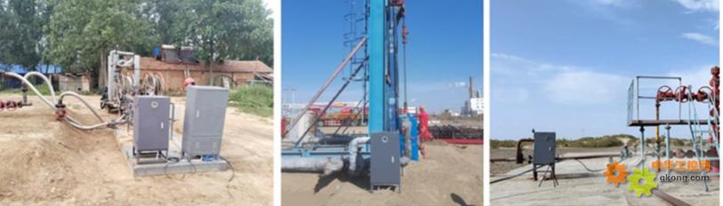

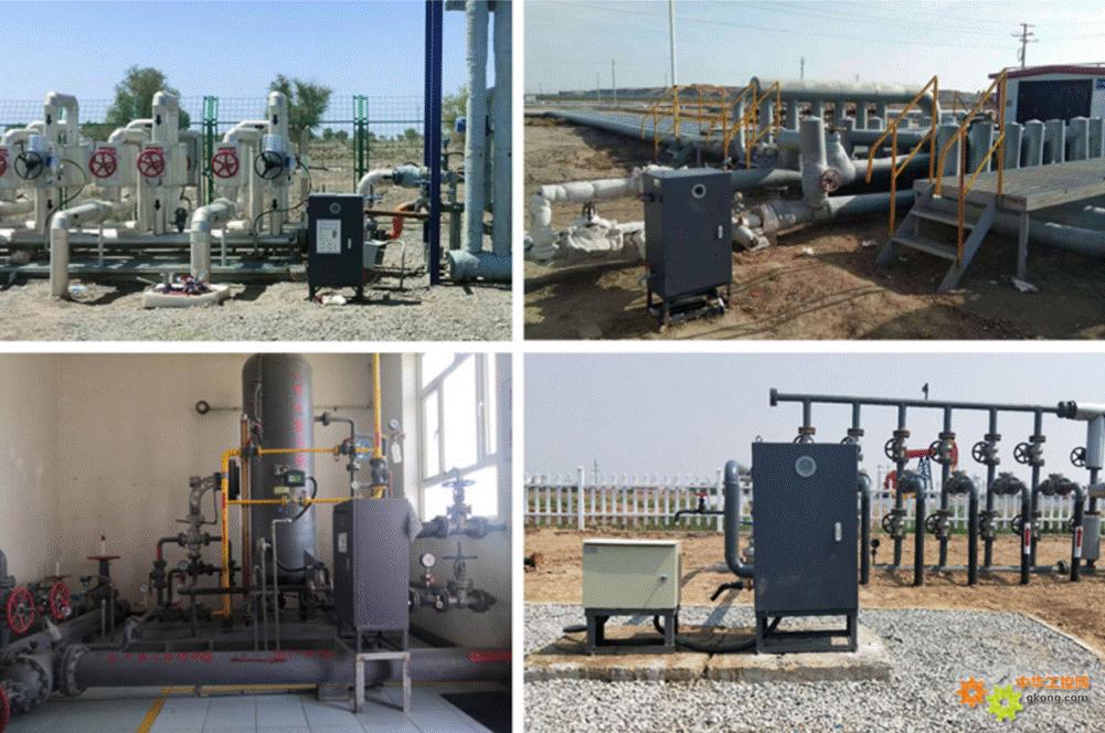

合理的注水方案可以提高油田的开采效率和采收率,但同时也会导致原油含水率的上升。因此,在注水过程中需要不断优化注水方案,加强含水率在线监测,以实现油田的可持续开发。杭州飞科电气有限公司结合近20年原油含水测量经验,研发生产了ALC05系列井口原油含水分析仪,该设备能够适应含气、含泥沙等极端工况,采用在线取样、非实时测量的工作模式,实现了相对静态的测量过程,结合多探头测量技术,为高精度测量提供了保证,即使气液间歇流的情况,也能精确测量出油水混合物的含水率。该设备已在中石化、中石油各油田分公司得到推广应用,为油田科学注采提供了数字化依据。
(ALC05井口原油含水分析仪在油田单井应用)
(ALC05井口原油含水分析仪在油田阀组应用)
