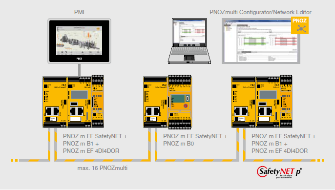

PNOZ m EF SafetyNET基于以太网通讯的 “速度派”
PNOZm EF SafetyNET是一款基于以太网通讯技术的模块,它的优势在于强大的通讯能力和超快的通讯速度。它能够实现128个安全输入和32个安全输出点的通讯,其中32个安全输出点可以实现RTFL(实时框架线路)的通讯,通讯速度可以达到微秒级别。这意味着,在需要快速响应的场景中,PNOZ m EF SafetyNET有很好的应用前景,比如汽车生产线上的高速冲压设备,当检测到人员误入危险区域时,PNOZ m EF SafetyNET能够在瞬间传递安全信号,及时停止设备运行,有效保障人员安全。
然而,这个 “速度派” 也有一些限制。一个站点只能扩展一个通讯模块,最多可以实现16个站点之间的安全通讯。而且,由于是基于以太网通讯,其站点间的通讯距离被限制在100米以内,RTFL方式的通讯,无法借助光纤和光电转换器的方式进行远距离通讯,若网络中任何一个站点出现丢失或断网的情况,整个通讯网络将会停止运行,这在一些对网络稳定性要求极高的场景中,可能会成为一个潜在的风险点。

对于站点数量在1 - 4个且需要长距离信号传输的场景,推荐使用PNOZ m EF MultiLink模块。它能很好地满足长距离通讯需求,并且点对点的连接方式便于问题排查。
当设备站点数量较多、安全通讯信号也较多时,PNOZ m EF SafetyNET模块则是更合适。尽管它在故障排查上相对繁琐,但其强大的通讯能力和高通讯速度能有效应对复杂站点间的通讯需求。
