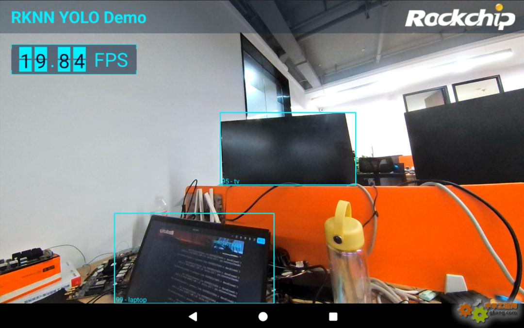

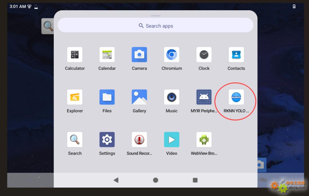

AI · NPU DEMO
RKNN目标检测示例,加快AI应用验证
SDK集成RK3576 NPU驱动、RKNN运行库及RKNN YOLO示例应用。接入摄像头后,开发者可从现有Demo入手,验证图像识别、目标检测等端侧AI场景,再向自有模型和业务逻辑扩展。
RKNN YOLO测试APK
NPU目标检测运行结果
客户收益:摄像头链路与NPU开发资源在同一SDK中就绪,便于搭建从图像采集到AI推理的原型。
