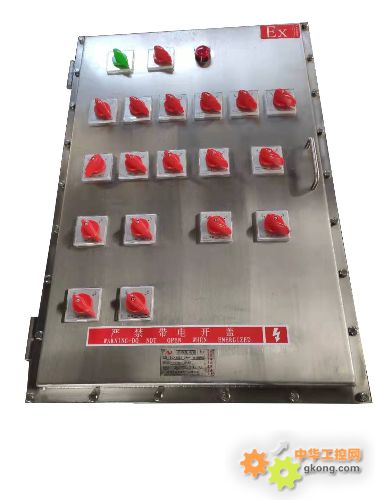

产品名称: 危险化工专用防爆电控柜
型  号: BXMD
危险化工专用防爆电控柜--------技术参数 :
执行标准:GB3836.1、GB3836.2、GB3836.3、GB12476.1、IEC60079
防爆标志:Exed II BT6、Exed II CT6、DIP A20 Ta,T6
额定电压:AC220V/380V
主回路额定电流:60A~250A
支路数:4、6、8、10、12
支路额定电流:1A、3A、5A、10A、15A、20A、25A、32A、40A、50A、60A
防爆主令电器是用作闭合或断开控制电路,以发出命令或程序控制的开关电器。这类防爆电器主要包括控制按钮和操作柱。防爆控制按钮外壳一般用聚碳酸脂,玻璃纤维增强不饱合聚脂树脂或ABS塑料注塑来制造,也有少量是用铸铝压铸成形的。一般结构为增安型外壳,内装隔爆型元件,而且可以实现防腐功能,防爆等级可达ⅡC级。操作柱主要由主箱、接线箱和支柱组成。其主箱和接线箱有的制成一体,有的制成分体,各有特点。其材质基本上是用铸造铝合金材料制造。内部由各种仪表、转换开关、按钮和信号灯等元件组成。可以根据不同需要进行组合。
防爆接线箱类在使用中须经电线或电缆与供电网络连接起来,形成系统来完成其使用功能。但其连接导线或电缆不可能无限长,而且在连接过程中有地方需要串联、并联进行导线分接。这就势必造成接头部分外滤,容易引发事故。防爆接线箱类产品就是为解决这类问题而生产的产品,以求进一步保证安全生产。这类产品包括接线箱、接线盒、穿线盒、吊线盒、分线盒等产品,其外壳主要由铸造铝合金制造。根据需要设有很多进线和出线引入装置,箱内装有接线端子,用来进行连接或分接之用。这类产品大部分制成隔爆型或增安型,体积有大有小,差异较大,防爆等级可达ⅡC级。
