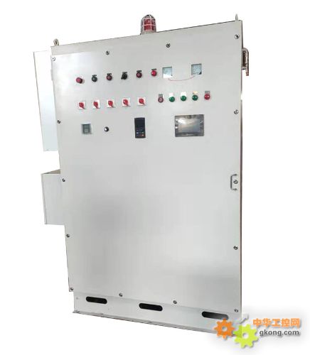

防爆配电柜-------执行标准:
GB3836.1、GB3836.2、GB3836.3、GB12476.1、
1、控制电源:220V 380V AC。
2、运行正压值150Pa-900Pa
>900Pa自动排气
<150Pa自动补气
3、临界正压值:>1000Pa手动排气 <70pa自动切断电源
4、气源:不低于0.4Mpa的洁净空气和保护气体
5、防爆标志: Ex de ib mb pz IICT4 Gc
6、外壳防护等级:不低于IP54
