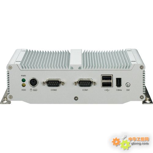

产品名称: NISE 110无风扇工业计算机
型  号: NISE 110
价  格:
品  牌: 新汉nexcom
主板
NISB 110
内存
1x 200-pin SO-DIMM, 最大可达2GB DDR2 533/667 MHz SDRAM, 无缓存 non-ECC
芯片组
板载 Intel® EP80579 Tolapai Integrated 处理器, 600 MHz, 256KB Cache Discrete Graphic controller, 支持 analogue display up to 1600 x 1200 resolution
I/O 接口-前面板
ATX 电源开/关按钮,1 x IEEE1394a  ,2 x USB2.0  ,2 x RS232  ,1 x PS/2 for keyboard/mouse HDD Access/Power status LEDs
I/O 接口-后面板
12V DC 输入 ,2 x DB9 CAN Bus ,2.0b 1 x DB15 VGA  ,2 x USB  ,2 x Gigabit LAN
存储设置
1 x 2.5" SATA HDD drive bay
CAN Bus总线
S支持 CAN 2.0B 协议 (support both 11-bit and 29-bit identifiers) Support bit rates up to 1Mbps Clock frequency of 40MHz Two DB9 connector
电源需求
ATX 电源模式(Suspend mode is not supported) 12V DC input Optional AC/DC Power Adapter
操作系统
Windows XPe Linux RedHat 5, Kernel 2.6.18-8.el5
体积
185mm (W) x 131 mm (D) x 54mm (H) (7.28" x 5.2" x 2.13")
构造
全铝制机壳无风扇设计
环境
操作温度: 空气流通状态: 0°C ~ 50°C (According to IEC60068-2-1, IEC60068-2-2, IEC60068-2-14) 存储温度: -20°C ~ 80°C 相对湿度: 10% to 93% (Non-Condensing)
认证 CE approval FCC Class A
