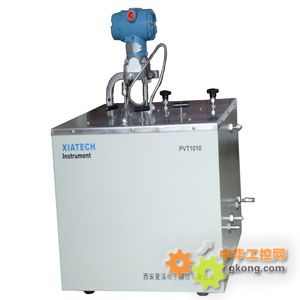

西安夏溪电子科技有限公司基于Burnett 法所开发的PVT测试系统,可实现温度、压力的自动化测试和温度的自动控制,结合公司自行开发的数据分析软件,能够直接获得被测物质的PVT性质数据,可大大降低人为操作因素,提高测试的精度,并同时能节约操作者的时间和精力。
自动控温;可设定温度,并自动控制温度到设定值;
自动控压:可自动控制压力测量系统内压力平衡;
数据管理:可自动记录各状态的温度和压力值;
密度拟合:采用PVT Analisys 软件,输入实验获得的温度压力值,可自动计算气相的密度值;
DM 1000系列具有操作简单、测量精度高、测量速度快和适用范围广等优点,可用于全自动测量气相的温度和压力,并计算得到气相的密度值。
