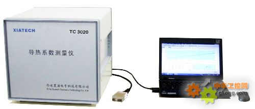

产品名称: TC 3200高精度导热系数仪
型  号: TC 3200
价  格:
TC 3000系列高精度导热系数仪是西安夏溪电子科技有限公司在十余年科学研究的基础上,成功将热线法导热系数测量技术从实验室应用转化为通用型的导热系数仪。TC 3000系列导热系数仪主要优势是测量精度更高(最好可达1%),测试速度更快(2-20s),对试样的要求更低,适用范围更广,自动化程度高,能很好的满足科研院校发表高水平科研论文或企业分辨产品导热性能微小差异的需求。
主要特点:
1. 更高的准确度:准确度最好可达1%;
2. 更快的测试速度:通常2-20秒即可获得实验结果;
3. 更低的试样要求:不需要特定形状,不需要特定尺寸(最小边长大于1cm 即可);
4. 更广泛的适用场合:可用于实验室检测、现场检测、成品检测、实时监测;
5. 更简单的操作:自动化测试软件,USB接口;
技术参数:
1. 测试原理:瞬态热线法;
2. 产品型号:TC 3200;
3. 测量范围:0.005~100 W/(m·K);
4. 重 复 性:±2 %;
5. 准 确 度:±2%;
6. 分 辨 率:0.0005 W/(m·K);
7. 耐温范围:-160~150 ℃;
8. 测量时间:2~20秒钟;
9. 样品形状:无特殊要求,块状,片状,膏状,胶体,液体均可;
10. 样品尺寸:最小厚度50 µm,最小直径1 cm;
11. 数据传输:USB
