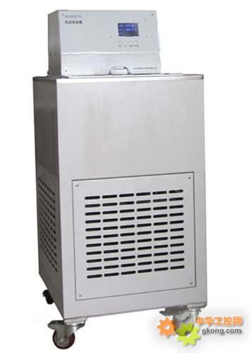

产品名称: 高精度全自动循环浴
型  号: RC3000系列
价  格:
产品介绍
XIATECH自行开发的专业型RC 3000系列循环浴,采用高精度温控技术和独特的槽体设计,可为用户提供宽广的温度环境(-40~120)、良好的温度稳定性(± 0.01 )和多种内槽容积选择(6-30L),并提供USB通讯端口,通过计算机实现高精确自动控温,为用户的科研活动提供便利。同时,提供专业的温度控制软件T Control 1.0 ,不仅可以提供图形化的显示界面,而且可实现多种控温方式的组合。适用于各种高精度的外部或内部温度控制,广泛应用于精细化工、生物工程、生命科学、卫生防疫、环境监测、热工、医药、化学、食品、冶金、石油、电子、制造、农业等领域,以及质量保证和分析领域。
主要特点
Ø  可提供-40~120的温度环境;
Ø  特有的Fuzzy-PID复合控制方法,可实现高精度快速控温;
Ø  独特的槽体设计,保证温度控制的稳定性;
Ø  专业的温度控制软件,可实现多种控温方式的组合;
Ø  USB通讯接口,可快速完成设备与电脑的连接;
Ø  多种内槽容积可供选择(6-30L);
Ø  保温层采用进口高效保温材料,更方便客户长时间使用.
Ø  LCD液晶窗口分别数显温度测量值及温度设定值,数显分辨率0.001,无缝防水触摸
按键,操作简便
Ø  内胆、台面均为高质量不锈钢,耐腐蚀,易清洁。
技术参数
RC 3006
RC 3015
RC 3030
控温范围
-40~120
-40~120
-40~120
控温方式
自动控温
自动控温
自动控温
± 0.05
± 0.02
± 0.01
开口尺寸
15×15×15
21.5×17.5×20
30×17×28cm
外形尺寸
37.5×45×75
45×55×90
52×61×108cm
泵循环方式
内、外循环
内、外循环
内、外循环
6L
15L
30L
工作电压
交流220±10%  50Hz
交流220±10%  50Hz
交流220±10%  50Hz
