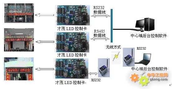

6.1.1单机版应用系统应用链接图
6.1.2单机版应用系统组成
系统架构
系统说明
LED显示屏
· 支持户内/户外/半户外显示屏
·   支持单色、单双色及全彩显示屏
·   支持各种尺寸、像素及间距显示屏
·   支持各种专用显示屏:社区广告、商店门楣、银行门楣、政府信息、气象信息、司法公告、民政公告等专用屏
LED控制卡
·   颜色类型:支持单色、单双色及全彩
·   控制范围:支持各种常规尺寸及超大尺寸显示屏
·   节目类型:图文/字幕/动画/字库/时间/农历/计时/模拟表盘/温度/温湿度/噪声
·   显示特技:支持多种特技效果,支持随机播放
·   播放模式:按节目顺序播放,单个节目播放,支持节目分时播放(节目排挡)
·   存储空间:根据项目需要扩展存储空间
·   扩展接口:支持温度/湿度/亮度/噪声传感器、开关、按键
·   亮度调节:多级亮度,支持手动调节和分时调节
连接方式
·  采用串口线RS232方式或者RS485方式或者无线ZIGBEE方式连接客户发布电脑和LED控制卡
发布系统搭建
·  客户提供一台电脑或者笔记本
·  在电脑或者笔记本上安装厦门才茂的单机版LED控制卡发布软件
·  用串口线(RS232)或者RS485线,或者用ZIGBEE无线连接好电脑(或笔记本)和控制卡
·  用厦门才茂提供的后台发布软件,编辑发布信息,预览发布信息,确认效果无误后,点击软件的发布按键,发布信息到LED屏
优缺点
适合单屏信息发布,无法进行规模组网发布

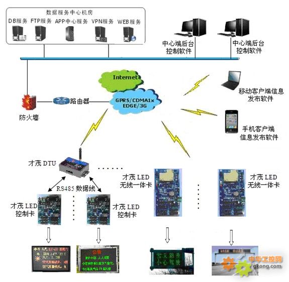

6.2.1网络版C/S架构应用系统应用链接图
6.2.2网络版C/S架构应用系统组成
系统架构
系统说明
LED显示屏
· 支持户内/户外/半户外显示屏
·   支持单色、单双色及全彩显示屏
·   支持各种尺寸、像素及间距显示屏
·   支持各种专用显示屏:社区广告、商店门楣、银行门楣、政府信息、气象信息、司法公告、民政公告、公交广告、的士广告、高速公路情报板等专用屏
LED控制卡
·   颜色类型:支持单色、单双色及全彩
·   存储空间:根据项目需要扩展存储空间
专用LED远程发布无线数据终端
·   针对无线网络不稳定、延迟大等特性进行了优化设计,保障LED发布通道的稳定
·   采用完备的防掉线机制,保证数据终端永远在线,保障LED发布通道的稳定
·   支持双数据中心备份传输及多数据中心同步传输(5个数据中心),便于实现LED信息点对点、点对多点,多点对多点等各种发布模式
·   支持根据域名和IP地址访问中心,便于LED发布系统组建
·   可扩展存储空间,最大限度存储发布信息,当无线网络故障时,保证信息正常发布
·   可对LED控制卡进行复位,断电,开机等操作,保护控制卡稳定工作
·   可对LED控制卡和LED显示屏的供电电压进行监控,当供电异常时能及时发送数据及短信报警信息给发布中心和相关责任人
·   接口丰富,包括RS232/RS485、以太网、ZigBee、WIFI等,便于和控制卡连接
·   支持低功耗模式,包括休眠模式、定时上下线模式和定时开关机模式,最大限度降低功耗和通信流量
·   可灵活选择数据和短信通信方式,适合各种不同的LED发布应用
采用的发布网络
·  采用公用的ZEGBEE/2G/2.5G/3G/4G无线网络,具有网络覆盖范围广,信息发布速度快,组建发布系统灵活简便,运营费用低等优点
远程发布中心搭建
方式一,采用固定IP地址方式:
·  客户提供一台服务器或者高性能笔记本电脑
   申请一条带固定IP地址的ADSL专线或者光纤,要求运营商调通这条专线,让服务器或者笔记本能正常上网
·  在服务器或者笔记本上安装厦门才茂的C/S架构的LED后台发布软件
·  连接好才茂无线一体化LED控制卡和LED显示屏;
如果用其他厂家的LED控制卡或者才茂分体式的LED控制卡,则连接好厦门才茂LED无线通信模块、LED控制卡以及LED屏
·  把服务器的IP地址和端口号配置到一体化LED控制卡中或者配置到分离的LED无线通信模块中
方式二,采用动态IP地址方式:
   申请一条ADSL上网线或者利用客户原来上网使用的线路,要求运营商调通这条上网线,让服务器或者笔记本能正常上网
·  申请一个域名解析帐号,我司产品支持花生壳域名解析,SYNSN域名解析,88IP域名解析,同时在服务器上运行一个动态域名解析软件,把ADSL不断变化的IP地址和域名服务器绑定
·  把申请的动态域名DDNS信息配置到我司一体化LED控制卡中或者配置到分离的LED无线通信模块中
·  在服务器或笔记本电脑上用厦门才茂提供的后台发布软件,编辑发布信息,预览发布信息,确认效果无误后,点击软件的发布按键,发布信息到LED屏
优缺点
优点:LED系统后台发布软件价格便宜,费用低;建立服务器简单,系统上点快;适合大规模信息组网和发布
缺点:只能在安装有发布系统软件的服务器上发布信息,无法通过任意电脑随时随地通过互联网发布信息;
