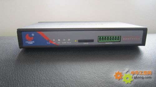

厦门才茂工业级2G/3G/4G+WIFI路由器,是一款金属外壳设计,内部带 1个WAN口PPPOE通信,以及4个以太网口RJ45接口通信,以及WIFI无线局域网通信,外部采用移动、电信、联通无线网络的工业级设计的无线路由器。

二、产品接口图:
产品接口图:
