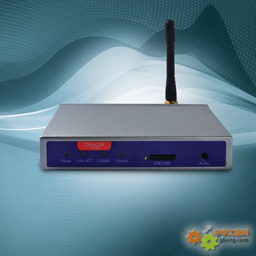

一、产品简介
厦门才茂工业级LTE 4G路由器,型号:CM8560R,是一款工业级设计,采用LTE 4G网络(支持TDD频段和FDD频段),支持移动M2M功能,支持电信M2M功能,带1个以太网口,1个RS232接口,1个RS485接口以及多路带光电隔离可设置的输入输出GPIO功能的高端物联网无线路由器。
设备采用高性能的工业级400MHz主频的ARM9通信处理器,以嵌入式实时操作系统为软件支撑平台,系统集成了全系列从逻辑链路层到应用层通信协议,支持VPN(包括PPTP+L2TP+MPPE和IPSEC+GRE),IPTABLE防火墙,静态及动态路由,PPP server及PPP client,,DHCP server及DHCP client,DDNS,防火墙,SNAT/DNAT,DMZ主机,WEB配置,支持APN/VPDN,支持上电自动拨号,自动维护通信链路,保证链路永远在线,支持自动定时上线和下线功能等功能。
产品拥有维护系统稳定的专利技术,确保设备永远在线;产品整机采用金属外壳,抗干扰防辐射,硬件上采用工业级设计;系统带有看门狗WDT保护,另外加载了系统监测保护SWP(System Watch Protect);整机产品通过欧洲CE认证,通过中检所测试,通过电力3000V电击测试,所有无线模块都有通过CGD认证或者FCC认证或者CE认证;经过严格的设计、测试和8年的实际应用,产品性能稳定可靠。
产品通过电信M2M平台接入测试,移动M2M平台接入测试。
本产品已广泛应用于金融,交通,监控,水利,环保,电力,邮政,气象、移动物联网以及电信物联网等行业。

三、技术参数
无线参数:
项目
内容
无线模块
采用工业级无线模块
标准及频段
(TDD频段)
LTE TDD: 2600/2300MHz
UMTS: 2100/900MHz
GSM: 850/900/1800/1900MHz
RxDiv Band:UMTS 2100/900MHz  LTE TDD 2600/2300MHz
标准及频段
(FDD频段)
LTE FDD: 2600/2100/1800/DD800MHz
UMTS: 2100/900MHz
RxDiv Band:UMTS 2100/900MHz  LTE FDD 2600/2100/1800/DD800MHz
编码方案
LTE/UMTS/HSPA+/HSDPA/HSUPA/WCDMA/EDGE/GSM
通信带宽
( TDD频段)
LET TDD:DL 68Mbps/UL 17Mbps
DC_HSPA+:DL 42Mb/s(Category 24)
HSPA+:DL 28Mb/s(Category 18)
HSdPA:DL 14.4Mb/s(Category 8)
HSUPA+:DL 5.76Mb/s(Category 6)
WCDMA CS:UL 64kbps/DL 64kbps
WCDMA PS:UL384kbps/DL384kbps
通信带宽
( FDD频段)
LET FDD:DL 100Mbps/UL 50Mbps
发射功率
LET:23 dBm WCDMA/HSDPA:24dBm
接收灵敏度
<-109dBm
功能支持
支持数据、语音、短信和传真
硬件系统:
项目
内容
CPU
工业级ARM9高性能嵌入式处理;400MHz;带 16KB Dcache,高速缓存数据,加快高速数据访问速度;带16KB Icache,高速指令缓存,加强了指令处理速度
MMU
CPU带MMU内存管理单元,可以防止内存溢出导致系统的异常
FLASH
64Mbits(可扩充到256Mbits)有足够大的内存来存放程序和数据
 SDRAM
256Mbits(可扩充到2048Mbits),有足够大的缓存来提高系统运算速度
操作系统:
项目
内容
操作系统
采用LINUX2.6操作系统,带内存管理单元,实时性强,功能升级快,系统稳定;
接口类型:
项目
内容
以太网口
1个 10/100 Base-T 以太网口,Ethernet IEEE 802-3, 802-2;内置1.5KV电磁隔离保护
串口
1个RS232串口或1个RS485接口(可支持RS422/TTL)
数据位:7、8位
停止位:1、2位
校验位:无校验、奇校验、偶校验、SPACE及MARK校验
串口速率:110bps ~ 230400bps
流控位:无流控、RTS/CTS 硬流控或XON/XOFF软流控
RS485
1路RS485接口,支持RS485通信
5路GPIO
5路带光电隔离GPIO,可以设置成输入或者设置成输入,以控制外围设备,或者检测外围设备状态
指示灯
具有电源POWER,连接Link/ACT,通信COMM及在线指示灯Online
天线接口
标准SMA阴头天线接口,特性阻抗50欧;公司可以选配3M/5M/10M/15M的天线延长线,满足客户的不同使用场合需要
UIM卡接口
1.8V/3V/5V标准的推杆式用户卡接口,内置15KV ESD保护
语音接口
标准的耳机麦克风接口(需要软件配合才能使用)
电源接口
标准的3芯火车头电源插座
供电情况:
项目
内容
供电电压
宽电压设计,DC 5V到DC32V电源都可以直接给设备供电;同时内置电源反向保护和过压过流保护
标配电源
DC9V/1.5A
通信电流
通信时平均电流:390mA@+9VDC;
登网瞬间峰值电流:1.0A@+9VDC
待机电流
待机平均电流:<56mA@+9VDC
物理特性:
项目
内容
外壳
采用金属外壳,防辐射,抗干扰;外壳和系统安全隔离,防雷设计;符合电力安规要求;防护等级为IP30;特别适合于环境恶劣的工业控制领域
产品外形尺寸
155*96*23mm(不包括天线及固定件)
产品包装尺寸
298x226x60mm
重量
0.69kg
