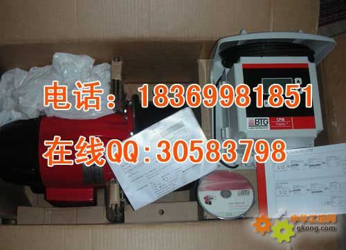

MEK-2500 是一款多功能的浓度变送器使用不同的元件可以做许多不同的变化应用。它适用于整个成浆过程中的各阶段从蒸煮器之后的喷放线筛分和清洗阶段以至漂白车间直到进入制纸机前的成浆池阶段等。这种旋转剪切力测量方法使得变送器实质上对纤维成分、游离度、填料、黑液含量、流速、空气含量、压力等的正常变化不 敏感。MBT-2500 是一款智能型基于微处理器的变送器完全可以通 过 CPM-1300 通信平台来操作。 校正和变送器设置很容易通过闪存卡予以记录。它以符合标准 HART® 协议的重叠信号与分布式控制系统进行通信。变送器与一个双线系统连接以进行模拟输出。 电力是由安装在通信平台上的内置电源提供。HART® 设备说明件(DD)使之能够通过使用通用的 HART 终端或 基于 PC 的 AMS 软件对MEK-2500 进行完全配置。MEK-2500 是 BTG 生产的第四代旋转变送器以十分成功且性能经过广泛验证销量超过 16.000 台的 MEK 变送器为基础改良而成。这种变送器提供的灵活性更大一个模型就能涵盖整个浓度范围并且改良了稳定性、降低了维修要求和延长了寿命周期。测量原则剪切力测量使用力平衡原则它的轴系统采用来自同步电动马达的皮带驱动。包括一个内测量轴 (4) 在几度的弧度范围内旋转不受外驱动轴 (3) 影响。外驱动轴上有一个推进器 (5)通过与测量轴连接的传感元件 (6) 连续抽取纸浆样品。传感元件在纸浆纤维网中旋转产生扭矩使测量轴相对于驱动轴的速度减慢。变送器侦测减速的程度产生反馈力以平衡纸浆纤维网产生的扭矩。轴间的扭矩/角通过一个电磁反馈系统进行反馈并且平衡至一个恒定值。此信号然后转化成输出信号 (4-20 mA) 根据实验室测试值来进行自动校正和线性化。校正和转化是在装置的微处理器内进行。变送器在交付前预先做了标准校正
