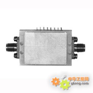

产品名称: Narda衰减器DA24-15
型  号:
产品名称:Narda衰减器DA24-15
型号:DA24-15
频率范围(GHz):2-6
衰减范围:15 dB
插入损耗(Max dB):2.5 dB
驻波比(Max):1.8:1
数位:2
最低有效位(LSB):5 dB
单调性:GUARANTEED
衰减精度:±0.3 dB
平坦度:±0.3 dB: 0 to 10 dB,±0.9 dB:10 to 15 dB
功率响应:+23 dBm
切换时间:30 nSec(50% TTL to 10%/90% RF)
升降时间:15 nSec
开关速度:4.0 MHz
控制逻辑:‘1’ = I.L.,‘0’ = ATTEN.
控制输入:TRUE TTL GATE
电源:+5V±2% @ 110 ma,-12V±5% @ 75 ma
工作温度:-54℃ to +95℃
存储温度:-65℃to +125℃
