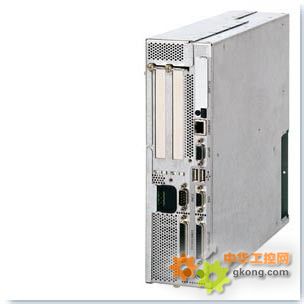

产品名称: 西门子PCU50
型  号: 6FC5253-0BX10-0AF0
品  牌: 西门子(SIEMENS)
西门子PCU50
高性能型 SINUMERIK PCU 50 具有内置接口,可以通过以太网、 MPI 和 PROFIBUS DP 进行通讯,它留出集成的空槽给其它卡件。设备后面的 USB 口为标准的 PC 键盘和鼠标提供“即插即用”的功能。 SINUMERIK PCU 50 配备 Windows XP ProEmbSys 操作系统,对于备份和恢复数据, 有 Ghost 6 和 Ghost 7 数据备份软件。
HMI-Advanced 高级软件可以单独订货。
"SINUMERIK Service Pack Recovery Media WIN XP ProEmbSys" 用于使用 Windows XP ProEmbSys 操作系统的 PCU,可用于重 新安装 Windows 软件部件,恢复出厂时的设置。
Design
  • 全新 Intel 技术 1.2 GHz/256 MB 或者 1.2 GHz/512MB
  • 采用运输机构的可更换硬盘,40GB
    12 GB 用于应用 (HMI-Advanced, MCIS 软件) 和数据保存(工件程序, 文档, 其他数据)
    15 GB 用于本地备份和安装软件
  • 最大存储器配置 512 MB,包括图形内存
  • 图形化显示: UXGA LCD 控制器,AGP 总线; 8、16 或 32 MB, 可通过 BIOS 配置;图形内存取自主存储器
  • Windows XP ProEmbSys 操作系统
  • 利用 Ghost 数据备份软件进行数据备份 / 恢复
  • 端口:
    • 以太网 10/100 Mbit/s (RJ45)
    • USB, 2 接口(1 x 内部接口/2 x 外内部接口)USB1.1
    • COM 1 (V.24), COM 2 (V.24), LPT 1, VGA
    • PS/2 键盘
    • PS/2 鼠标
    • MPI 接口
    • 外置软驱
  • 扩展插槽:
    • 1 x 3/4 PCI ,长 265 mm(10.43in)
    • 1 x PCI/ISA(共用), 170 mm(6.69in)
    • 1 x PC 卡, III 型
注:
SINUMERIK PCU 5 交货时无安装架请在订购时应说明安装支架。
