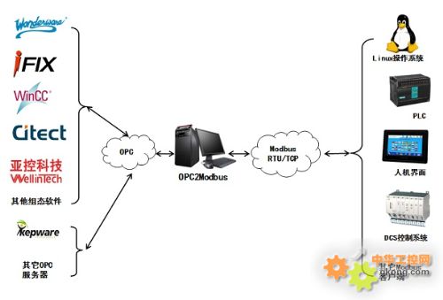

  功能1:OPC2Modbus软件可以用来解决远程访问OPC服务器遇到的DCOM配置问题(远程OPC缺点:通讯不稳定,DCOM配置麻烦,不利于维护)。在OPC服务器运行的电脑上安装OPC2Modbus软件后,通过此软件读取OPC服务器并转换成Modbus服务器,这样其它电脑仅仅通过访问Modbus服务器,就可以实现监视和控制(读写OPC服务器)。
  功能2:可以让Linux平台的设备(如某些工业触摸屏)或者不带操作系统的设备(如PLC)通过Modbus协议可以访问PC上的OPC服务器,从而实现系统集成。

应用领域
解决工业触摸屏访问OPC服务器
解决不带Windows操作系统的控制器访问OPC服务器,如Linux OS 电脑、PLC、DCS等
解决访问Citect、IFIX、RSVIEW、WINCC、组态王、易控等组态软件远程OPC服务器的问题
