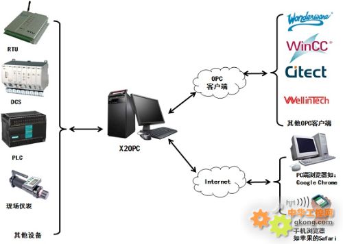

  X2OPC是一款OPC服务器。顾名思义X代表各个厂商不同的通信协议,2是To的谐音表示转换,OPC表示最终转换成OPC服务器。X2OPC的主要功能是将工业通讯领域中的各种协议(例如Modbus通讯协议、BACnet通讯协议等)转换成OPC服务器。X2OPC支持OPC DA1.0、2.0和3.0规范,同时集成了串口、网口等多种协议,在PC端ProgID为SunFull. X2OPC.1。并提供一个简易的人机界面给用户,用来编辑和配置TAG;保存或者打开x2o工程文件;导入或者导出CSV档;复制设备、组和TAG对象。
工作原理:X2OPC相当于一座通信桥梁,将工业领域其他通信协议转化成OPC DA规范,使得支持OPC规范的客户端软件(譬如上海迅饶的OPCBridge,一般的组态软件)能够直接进行访问,方便系统集成。
本软件优点,可配置性强,操作简单,稳定可靠,另外提供Visual Basic脚本进行逻辑编程以及WEB功能,程序退出后,自动保存时间日志。支持多种协议转换,还可以支持多国语言,方便用户操作。

应用领域
解决Citect、IFIX、RSVIEW、WINCC、组态王、易控等组态软件无法连接一些不常见的控制设备。
自带WEB服务器,可以让IPAD、智能手机通过网页方式访问现场的设备,监控设备的运行状态等。
