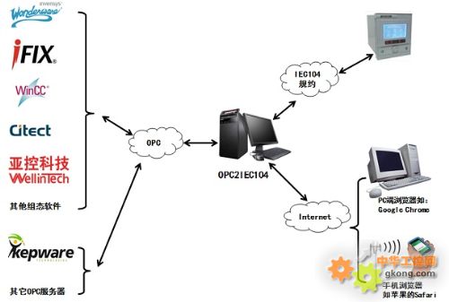

软件介绍:OPC2IEC104是由上海迅饶自动化科技有限公司自主研发的新型工业自动化软件,此软件主要用来解决电力控制组态软件无法访问OPC服务器的问题。
工作原理:在OPC服务器电脑上安装此软件,通过“OPC2IEC104”读OPC 服务器的数据再转换成IEC从站,这样其他电脑上的组态软件仅仅通过IEC104协议,既可以实现监视和控制OPC服务器,从而实现了和OPC服务器的系统集成。
本软件优点,可配置性强,操作简单,稳定可靠另外提供Visual Basic脚本进行逻辑编程以及WEB功能,。在OPC服务器意外关闭的时候,该软件能够使OPC服务器自动运行起来,还支持多国语言,方便用户操作。
