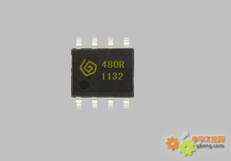

SYN470R,SYN 480R是法国SYNOXO公司推出新一代的单片无线ASK/OOK(ON-OFF Keyed)
接收芯片,主要应用于无线射频遥控领域。与上一代产品SYN400R相比,SYN470R,SYN 480R具有更
高的灵敏度。在433MHz应用环境下,灵敏度可以达到-107dBm,大大增加了接收距离。同
时,SYN470R,SYN 480R比SYN400R具有更高的集成度,高频信号接收功能全部集成于片内,以
达到用最少的外围器件和最低的成本获得最可靠的接收效果。所以说SYN470R,SYN 480R是真正意义
上的“天线高频AM信号输入,数字信号输出”的单片接收器件。同时,SYN470R,SYN 480R片内自动
完成所有的RF及IF调谐,这样在开发和生产中就省略了手工调节的工艺过程,自然也降低
了成本,增强了产品的竞争力。
为使产品具有更长的待机时间,SYN470R,SYN 480R具有两项独特的功能:
(1)关闭模式(Shutdown Mode)。用于停止操作,系统进入低功耗状态。
(2)唤醒功能。芯片接收到有RF信号输入后会向主控制器发出一个“唤醒信号”叫醒CPU,
通知其退出stand by状态。这些功能更有利于用户设计低功耗或超低功耗产品,如RKE
& RFID
产品特性:
完全的单片UHF接收器件
频率范围300—440 MHz
接收灵敏度-106dBm(315MHz),-107dBm(433MHz)
传输速率2.5kbps (SWP),10kbps (FIXED)
自动调谐,无需手动调节
无需外接滤波器和电感
低功耗:
    3.7mA(315MHz,完全工作)
    0.9μA(关闭模式,shutdown mode)
    370μA(315MHz,10: 1占空比)
    唤醒功能用于使能外部解码板和MCU
    RF天线辐射非常低
    标准的CMOS接口控制及解码数据输出
    最经济的外围器件设计方案
应用领域
•无线鼠标键盘
•远距离 RFID
•遥控扇/灯
•无线遥控门
•汽车遥控钥匙门禁(RKE)
本地遥感勘测系统
•摩托车防盗器
•无线传感器
